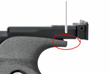

    2. Griffwinkel max. flach - Druck auf die Wechselkimme
    Wenn der Griff max. flach positioniert wird, berührt die Daumenauflage des Griffes die Wechselkimme. Der in der Abbildung sichtbare Luftspalt ist verschwunden.
    Beim Schießen geht die Waffe vorn hoch. Dabei drückt die Wechselkimme von oben auf die Daumenauflage. Der Druck kann so stark sein, daß sich die Kimme in winzigen Schritten in der Schwalbenschwanzführung nach oben bewegt und die Trefferpunktlage nach oben wandert. Ihr korrigiert dann evt. die Trefferpunktlage mit der Kimmeneinstellung immer mal wieder nach unten bis ihr merkt, daß ihr damit am Anschlag seid - oder die Kimme abfällt.
    Fazit: Immer darauf achten, daß nach dem Festziehen des Griffes ein Luftspalt zwischen Daumenauflage und Wechselkimme bleibt.
