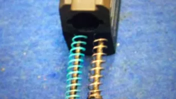

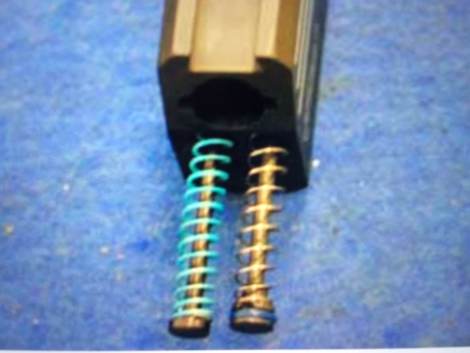

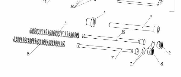

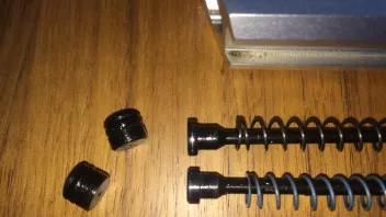

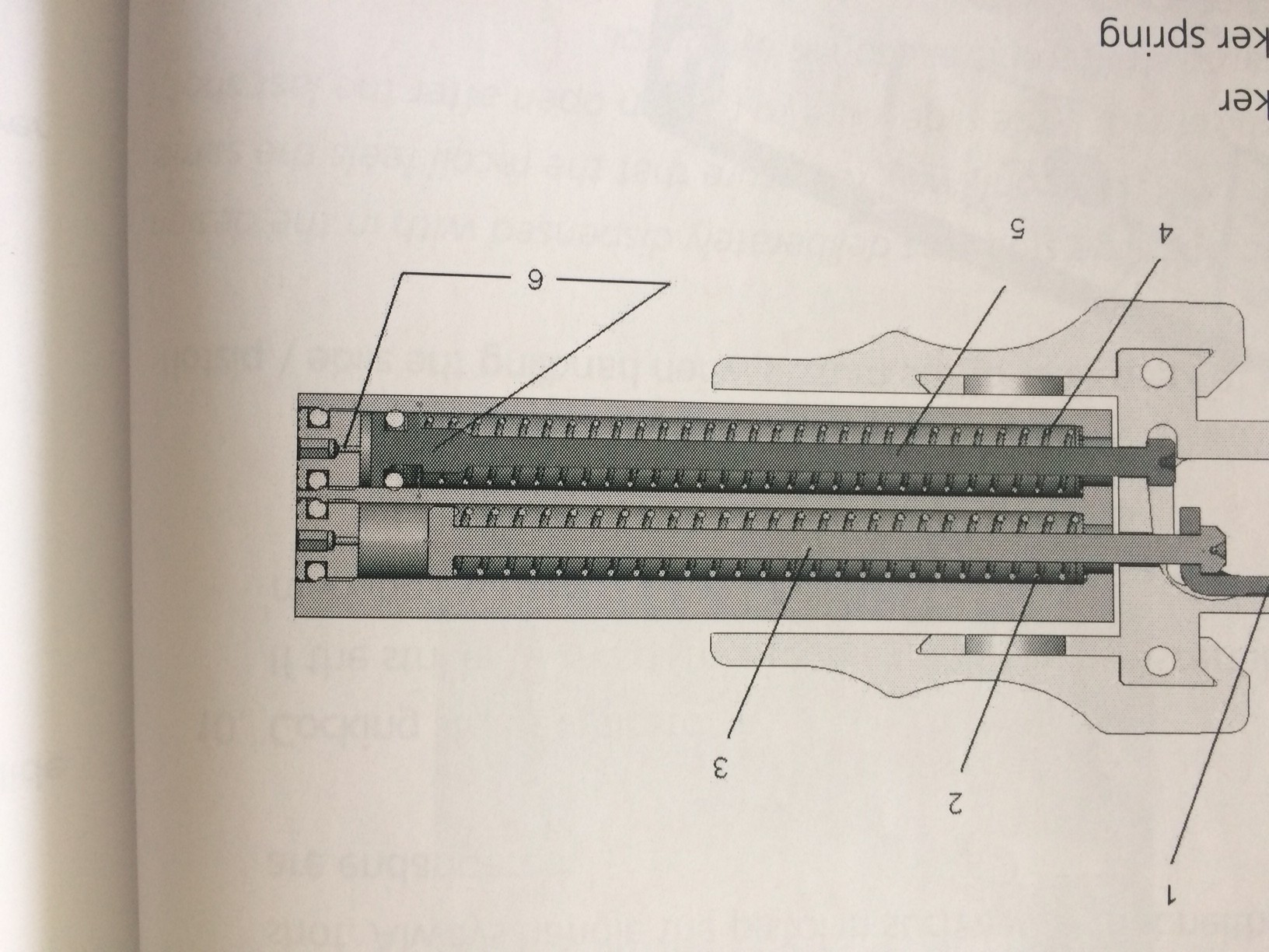

    Angehängt ein Foto der Federstangen und eine Explosionszeichnung. Mit und ohne O-Ring.

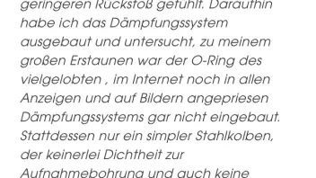

  • Hallo botanist, eventuell kann Dir Walther direkt helfen. Mir ist eingefallen, dass es auf der SSP-Produktseite bei Frankonia einmal einen entsprechenden Einwand gab, in dem wie von Dir beschrieben wurde, dass das Dämpfungssystem herstellerseitig nicht eingebaut wurde. Ob es nur die Variante mit E-Abzug betraf weiss ich nicht.
    Ich hänge mal einen screenshot an.

    Die Mechanische Version hatte auf der Verschlussfederstange einen O-Ring, welcher als "Luftpumpe" die Bewegung dämpfen soll.

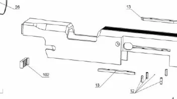

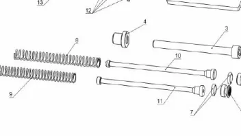

    Ich nutze die SSP mit mechanischem Abzug und habe kürzlich die Verschlussfederstange (11) getauscht. Weder die alte noch die neue Stange hatte einen separaten Dichtungsring. In der Explosionszeichung - zur Ersatzteilbestellung- ist zu sehen, daß die Verschlussfederstange nur ein Teil ist und es keinen Ring gibt. Die Ringe mit den Nr. 7 gehören zu den Düsen.

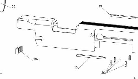

    Dieses Bauteil kenne ich nicht und bin interessiert an Infos! Kannst Du bitte mal ein Foto und die genaue Bezeichung posten? Der einzige serienmässige "Gummi"-Puffer, den ich sehe ist das Teil 102 "Verschlussanschlag"- siehe Zeichung:

    Da ist kein O-Ring, und die ganze Dämpfung ist somit wirkungslos. Auch die 2 Düsen zur Dämpfungseinstellung sind jetzt ohne Funktion.
    Auch ohne den von Dir erwarteten O-Ring hat sich die Dämpfung der Verschlussfederstange bei meiner SSP als wirksam erweisen. Ich hatte wg. gelegentlicher Hülsen-Auswurfstörungen testweise die Düse mit der 0,6 mm Bohrung gegen die mit der 1,0 mm Bohrung ausgetauscht. Danach hat es so richtig "gerappelt"- d.h. der Verschluss knallte deutlich heftiger gegen den Puffer. Die 0,6 mm Düse habe ich jetzt auf 0,7 mm aufgebohrt und seitdem keine Auswurfstörungen mehr.

    Die Verschlussfederstange Nr.11 sah mal anders aus, siehe Foto. So ists auch noch auf der Walther Homepage.

    Genau, den Puffer Nr. 102 meine ich, der wurde bei mir nachgerüstet mit der Empfehlung, es sei Materialschonender.
