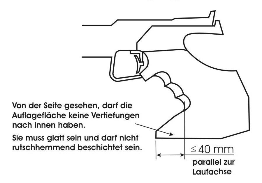

    Die neuen Regeln für SpoPi Auflage und FP Auflage werden in der nächsten Sportordnung veröffentlicht. Die aktuellen Infos zum Auflagekeil gelten laut aktueller SpO nur für die Lupi. ich würde also noch etwas abwarten, damit man nicht 2x umbaut.

    Ansonsten lese ich das genauso. Die Länge der Auflageplatte ist eindeutig durch den Verweis auf LP-Auflage geregelt. Somit 40mm ab Kleine-Finger-Anlage.

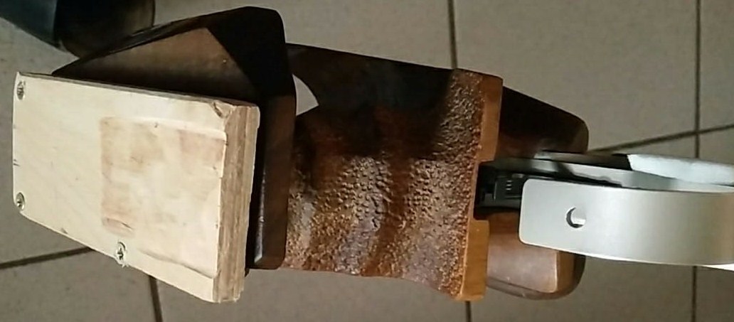

  • Mit der TOZ wirds schwierig.
    In der Tat, ist das nicht einfach, entweder umrüsten auf Seitenlader, ich stell nachher noch ein Foto ein in der Galerie, ( kennen manche schon ) oder eine Auflageplatte konstruieren mit einem Ausschnitt.
    Der Ausschnitt muss den Spannhebel frei arbeiten lassen.
    Oder eventuell nur eine schmale Auflageplatte herstellen und nur rechts oder links vom Spannhebel montieren.
    Je nachdem wo mehr Platz ist.
    Ob das allerdings praktikabel ist im Schießbetrienb muss man probieren, ich denke es kann nur ein Kompromiss sein !

    Zur FP Auflage
    1.8.
    Schäftung:
    Es darf ein Handschuhgriff verwendet werden. Er darf die Hand bis
    zur Handwurzel umschließen, aber keine Verlängerungen aufweisen,
    die als Handgelenkstütze dienen könnte.
    1.9.
    Sonstiges:
    Auflagefläche unterhalb des Griffes
    (Analog zur Disziplin LP
    Auflage, siehe Auflagetabelle Teil 9
