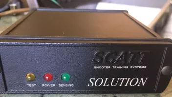

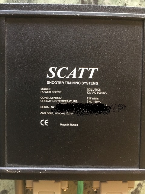

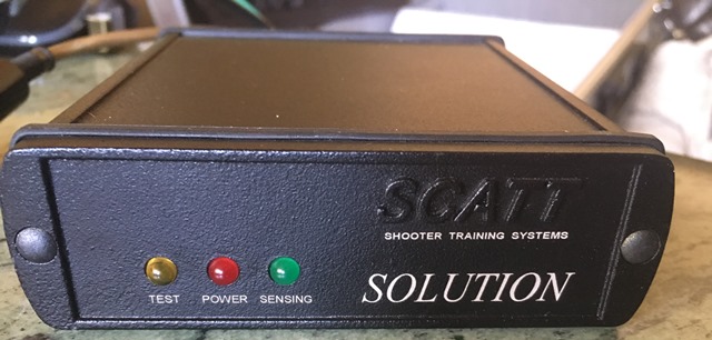

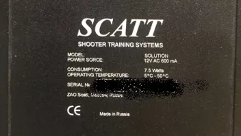

    Das Scatt Solution sagt mir gar nichts. Beali kannst du vielleicht mal ein Foto von deinem Scatt machen?
    Zeitleiste der einzelnen Scattmodelle habe ich jetzt auch noch nicht gefunden. Wäre aber interessant wenn man sowas mal zusammenstellen könnte. Lukas90 hast du ein Scatt Solution bei der Hand?

  • Bilder mache ich heute Abend mal von dem Teil.
    wegi, danke schon mal für deine Mühe! PN kommt.
  • Ein Scatt Solution habe ich nicht, aber eine Vorgängerversion. Daher kenne ich die Problematik, die alten Systeme zum Laufen zu bekommen.
