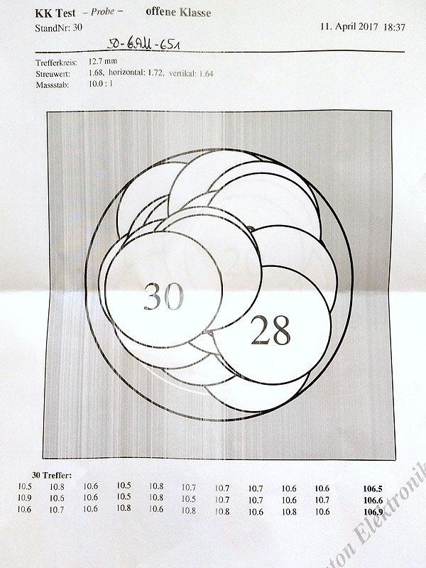

    Was aber auch nicht die Regel ist. Diese Gruppe ist schon hervorragend .
    30 Schuss sind mal aussagekräftig möchte ich doch meinen. Und für den Preis echt spitze.

    Hausmarke Vogel Master Match, (ok, in Wirklichkeit eine...) für keine 10€ die Schachtel. 30 Schuß Ø12,7

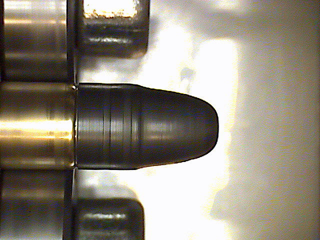

    Läuft prima, (Geschosskopf, Führungsring -kante, Fettrillen und Geschossabschluss) siehe gif-Animation.
    Gruß HdR
