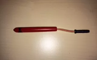

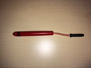

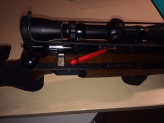

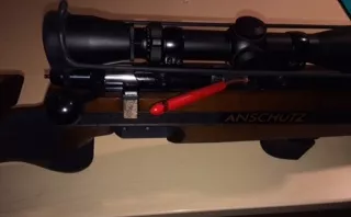

    Warum nicht eine Pufferpatrone mit Fähnchen einlegen? Dann ist das Patronenlager verschlossen und die Sicherheit trotzdem gewährleistet.

    Gegenfrage: was ist gegen meinen Vorschlag mit der Gummipatrone einzuwenden?

    Gummipatronen Kosten nen Arsch voll Geld und ich darf die jedes mal rausfrickeln.
