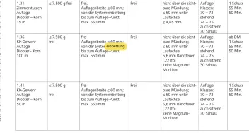

  • Übrigens: Die eigentliche Systemlänge beim KK-Auflage ist tatsächlich gem. der Tabelle in Nr. 9 der SpO 550 mm. ABER in der Überschrift der Tabelle steht als Klammerzusatz "(Fixierung des Auflagepunktes)", weshalb für mich da die hervorragenden Gewichte NICHT mit zugehören.
    Im Spaltenkopf sind 4 unterschiedliche Maße, wie häufig in dreideutiger Art und Weise angegeben worden.
    Schäftung
    Schaftkappe
    Systemlänge
    Sollte ein Maß nicht vorgegeben sein, so wird dieses nicht mit einem Strich oder wie auch immer klar und deutlich beschrieben, nein, es rückt völlig selbsterklärend ;) das folgende Maß eine Stelle nach vorne.
    Bei 1.11 LG-Auflage z.B.
    frei, => Schäftung
    1.4.7 => Schaftkappe
    Max. 850 mm => Systemlänge
    Auflagenbreite ≤ 60 mm; => hat weder was mit der Systemlänge noch mit der Fixierung des Auflagepunktes zu tun, es schien wohl mal zum Punkt Schäftung gehört zu haben und ist durch weitere Maße nach unten gerutscht.
    von der Systemeinbettung bis zum Auflage-Punkt max. 550 mm => (Fixierung des Auflagepunktes)
    Bei 1.41 KK50m Auflage z.B.
    frei => Schäftung
    kein Eintrag zu => Schaftkappe
    Auflagenbreite ≤ 60 mm; => s,o., hat weder was mit der Systemlänge noch mit der Fixierung des Auflagepunktes zu tun, es schien wohl mal zum Punkt Schäftung
    Es ist also alles wie immer eindeutig unpräzise beschrieben.
    Was genau mit der Fixierung des Auflagepunktes gemeint ist steht aber dennoch in 9.7.1 sehr gut beschrieben, hat nix mit Systemlänge und Gewichten zu tun., gehört danach auch eigentlich eher zum Punkt "Schäftung" in der Tabelle:
    9.7.1 Schäftung
    1. Zusätzliche Unterlegkeile zum Ausgleich der Schräge an den Schäften können verwendet werden.
    2. Die max. Länge des Auflagenbereiches, von der Systemeinbettung bis zum Auflagepunkt des Gewehres,
    darf 550 mm nicht überschreiten (siehe Tabelle Auflagewettbewerbe).
    3. Dieser max. Auflagepunkt ist beim Einsatz von längeren Schäften von der Waffenkontrolle mit einer
    Kennzeichnung festzulegen.
    4. Stopper, Ausfräsungen usw. sind am unteren Teil des Schaftes bzw. am Auflagekeil nicht gestattet.
    5. Die Auflage darf maximal 60 mm breit sein.
