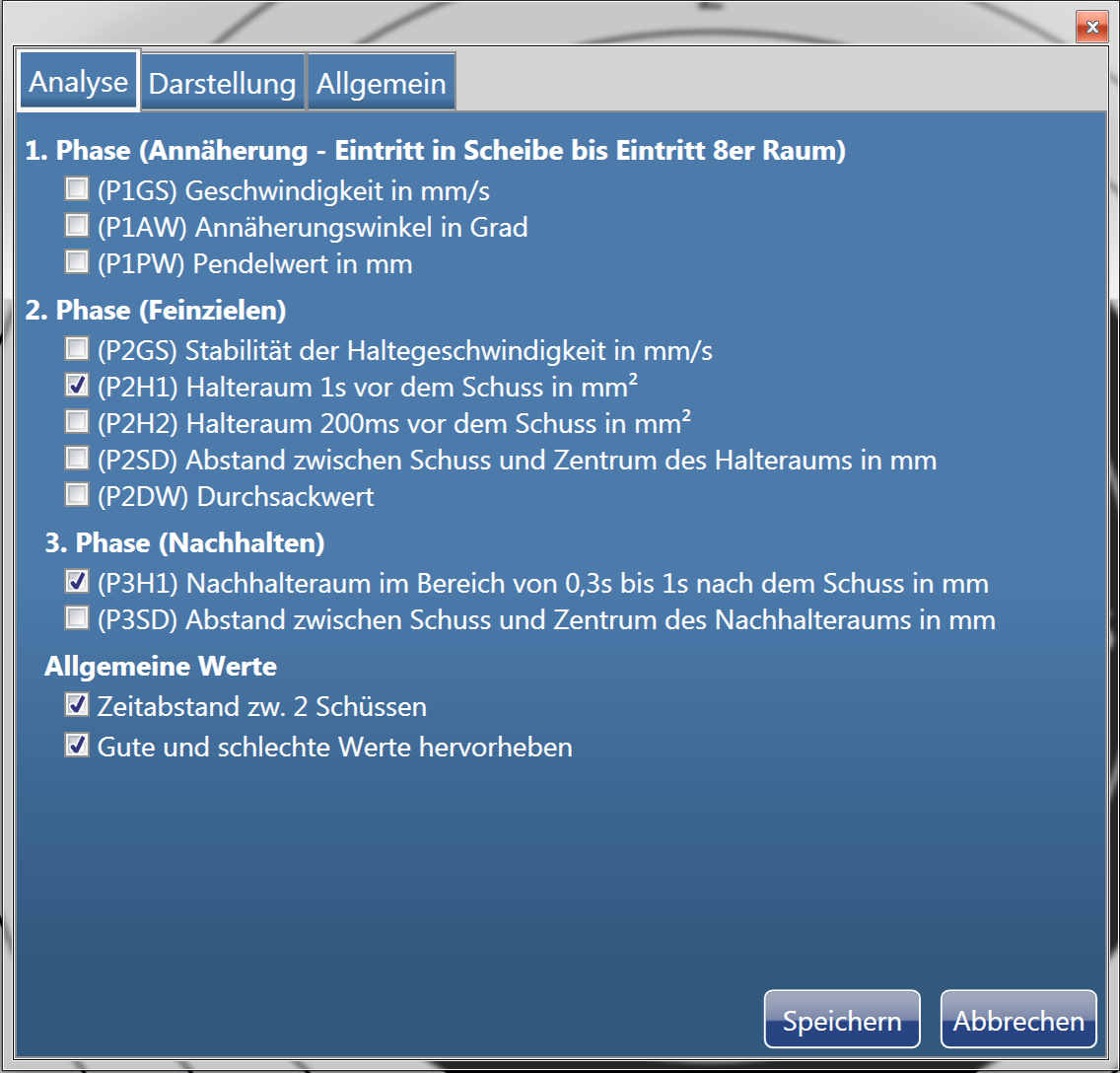

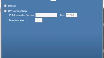

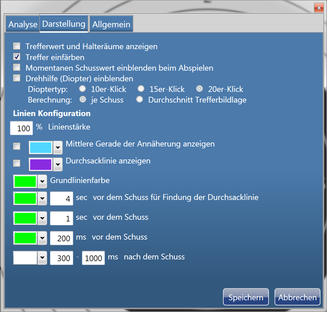

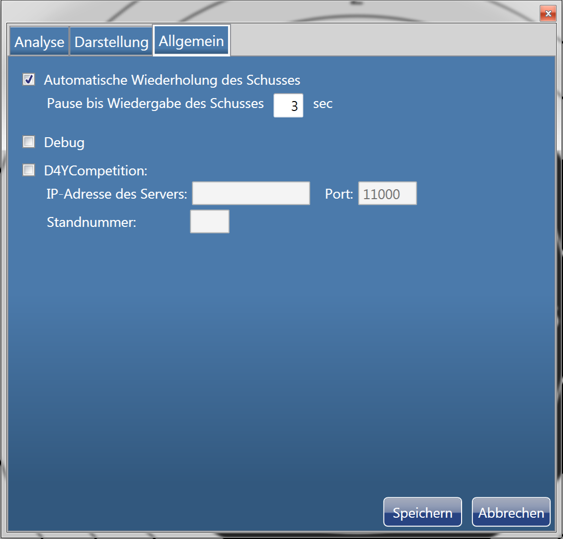

    Sind die Kurven hier analog zu Scatt einstellbar?
    Ich muss gestehen, ich verstehe die Frage nicht.
    Aber hier mal das Einstellungsmenü in Bildern.
    Genau dies habe ich gemeint. :thumbup:
