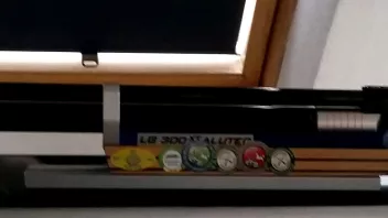

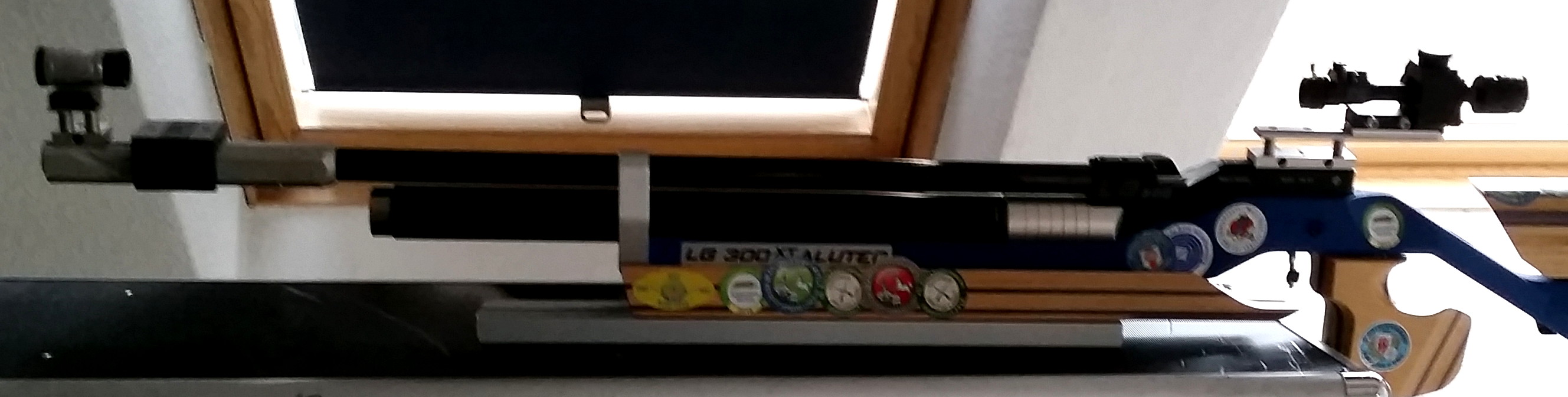

  • Hast du Mal ein Bild von deiner Auflageschiene, würde mich interessieren.
    Das mache ich gern!
    Technisch hört es sich geradezu großartig an, ist aber ganz simpel.
    Hoffentlich schlägt niemand auf den Rücken und ich habe mich noch im Sinne der Bestimmungen bewegt.
    Denn geschwängert von den heutigen Informationen habe das ursprüngliche 5 mm Vierkant Alu durch eine 25x15x2mm eloxierte, nicht scharfkantige Winkelaluminiumschiene ersetzt, die ich mit dem längeren Schenkel und 8 mm Schrauben unter den Auflagekeil gesetzt habe.
    Diese Konstruktion ist noch weitaus stabiler.
    Aber auch zulässig?
    Joachim
    PS: Da hatte ich doch glatt das Bild vergessen.
