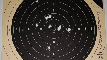

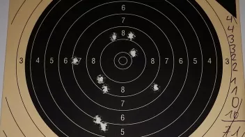

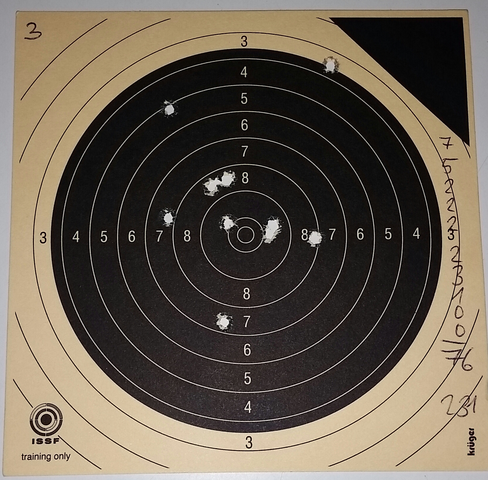

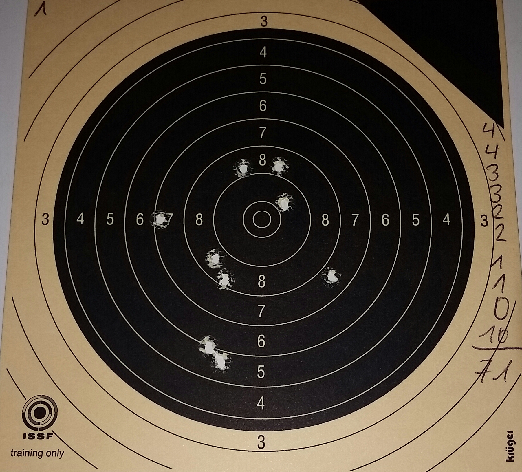

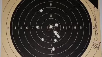

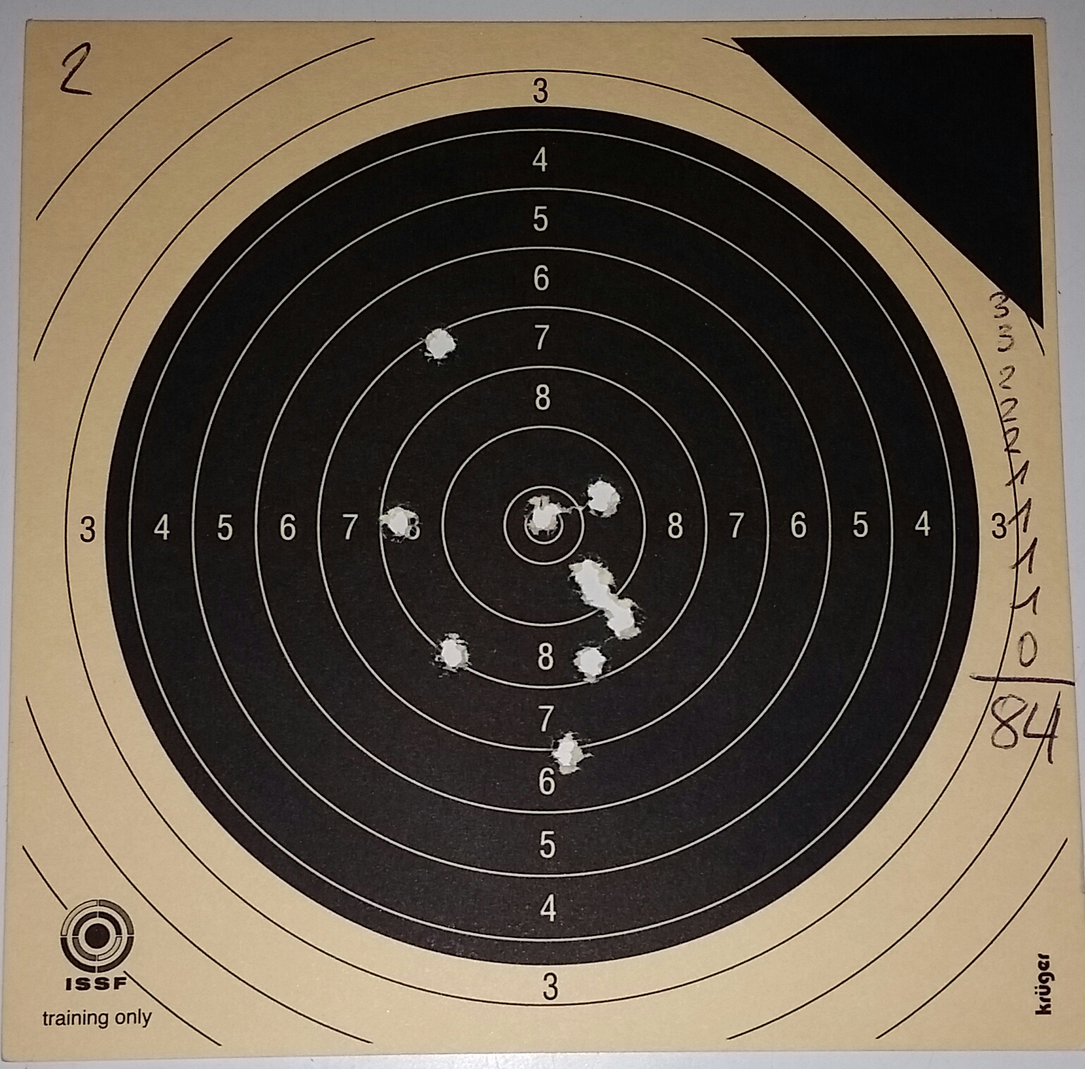

  • Guten morgen ihr lieben,
    das erste scharfe Liegendtraining ist vollbracht und ohne jegliche Schmerzen im Ellenbogen. Allerdings war nach wenigen Minuten der Daumen an der linken Hand geschwollen und taub. Ich musste alle zehn Schuss aus dem Anschlag gehen, da ich höllische Schmerzen in der linken Hand verspürt habe. Außerdem wurde es mit der Zeit etwas kühl, es schneite sogar :D
    Ich hänge euch mal die Bilder meiner ersten Liegendserien an. Ich bin auf Meinungen und Kommentare gespannt. Ich bin natürlich unzufrieden wie immer, aber meine Trainer fanden es sehr gut.
  • Hmm...was soll das bringen, sofort mit dem Serienschießen anzufangen? Es ist doch viel wichtiger ein kleineres Schussbild zu produzieren, als die Ringzahlen akribisch auszurechnen.
    Was für ein Schaft hat das Gewehr denn, mit dem Du schießt, hat er einige Einstellmöglichkeiten, ist ne Hakenkappe verbaut? Vielleicht kannst Du mal ein Foto des guten Stücks hochladen.
    Was für nen Riemen verwendest Du, einen alten Lederriemen oder einen aus Kunststoff o.ä.?
    Wie oben schon geschrieben, es verursacht schon Schmerzen. Der eine empfindet Schmerzen als erträglich, die ein anderer als Höllenqual beschreibt, das Schmerzempfinden ist schon unterschiedlich. Wo schmerzt es denn, dort wo der Riemen über die Hand läuft, dann mal Schauen ob ne störende Naht der Jacke zwischen Hand und Riemen liegt oder ist zwischen Daumen und Zeigefinger der Druck gegen den Handstopp zu groß? Lederriemen haben zwar den Nachteil, dass sie sich während des Schießens etwas dehnen, sind aber unter Umständen für Anfänger schmerzfreier als die Kunststoffriemen mit harten Kanten.
