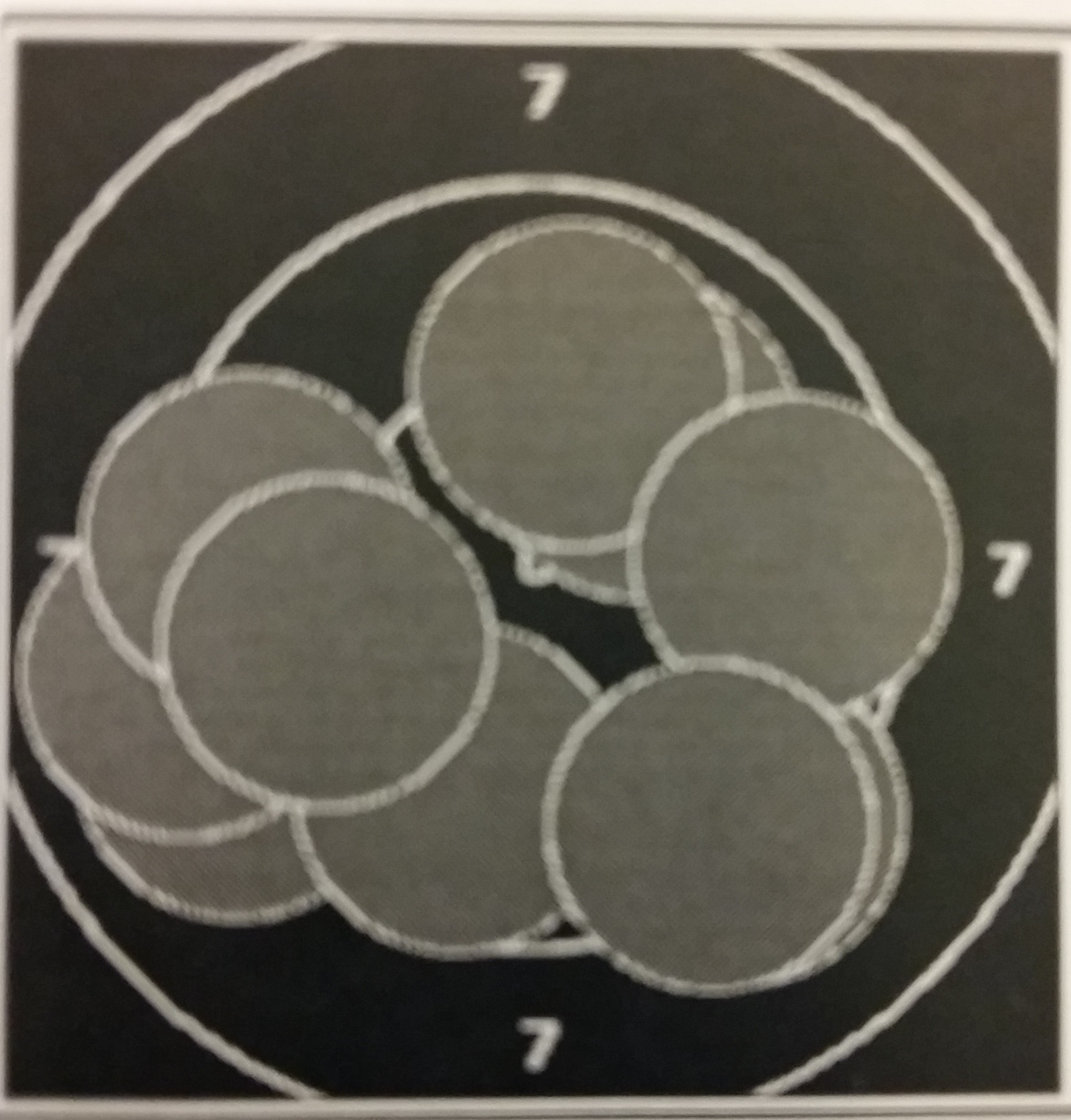

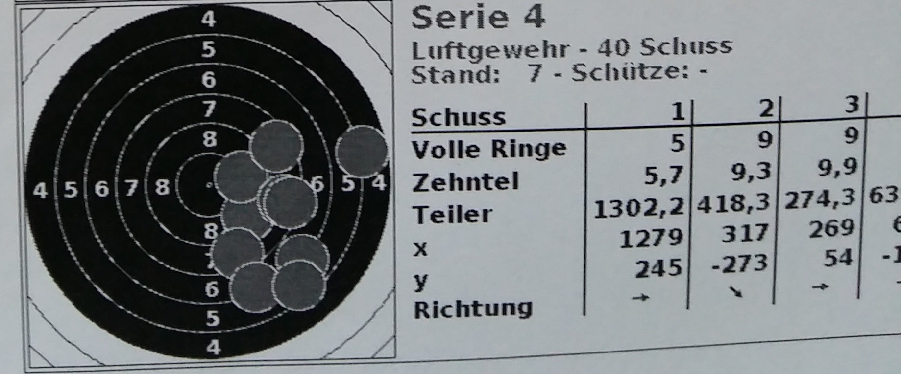

    Bin ja noch sehr neu im Thema und habe nun erst das 4x geschossen. (LG)
    Im Verein (bin noch kein Mitglied) wurde mir geraten das linke Auge offen zu halten bzw. dann mit einer Diopterblende abzudecken.
    Wenn ich so schieße, bleibe ich zwar im "schwarzen" aber streue doch stark.
    Wenn ich das linke Auge zukneife sind die Treffer viel mehr beisammen, auch wenn sie zumeist wie im Bild rechts tief gehen.
    Soll ich mich zwingen mich mit der Blende anzufreunden oder kann ich auch mit zugekniffenem Auge weitermachen?
    Schieße noch ohne Handschuh oder Kleidung...

  • Ok dachte ich mir schon :O)
    Ist es evtl. "einfacher" anstatt einer Diopterblende eine Abdeckung zu benutzen die direkt vor das Auge kommt-also z.B. unter ein Stirnband geklemmt wird?
    Kneife ich das Auge zu, bilde ich mir ein "schärfer" zu sehen.
    Ja Handschuh kommt jetzt bald und nach einer Jacke muss ich mal schauen. Gibt es da eine zuverlässige Größentabelle oder komme ich um ein Anprobieren vor Ort nicht herum?
    Danke
    dob: Danke hat sich überschnitten ;O)
