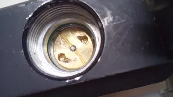

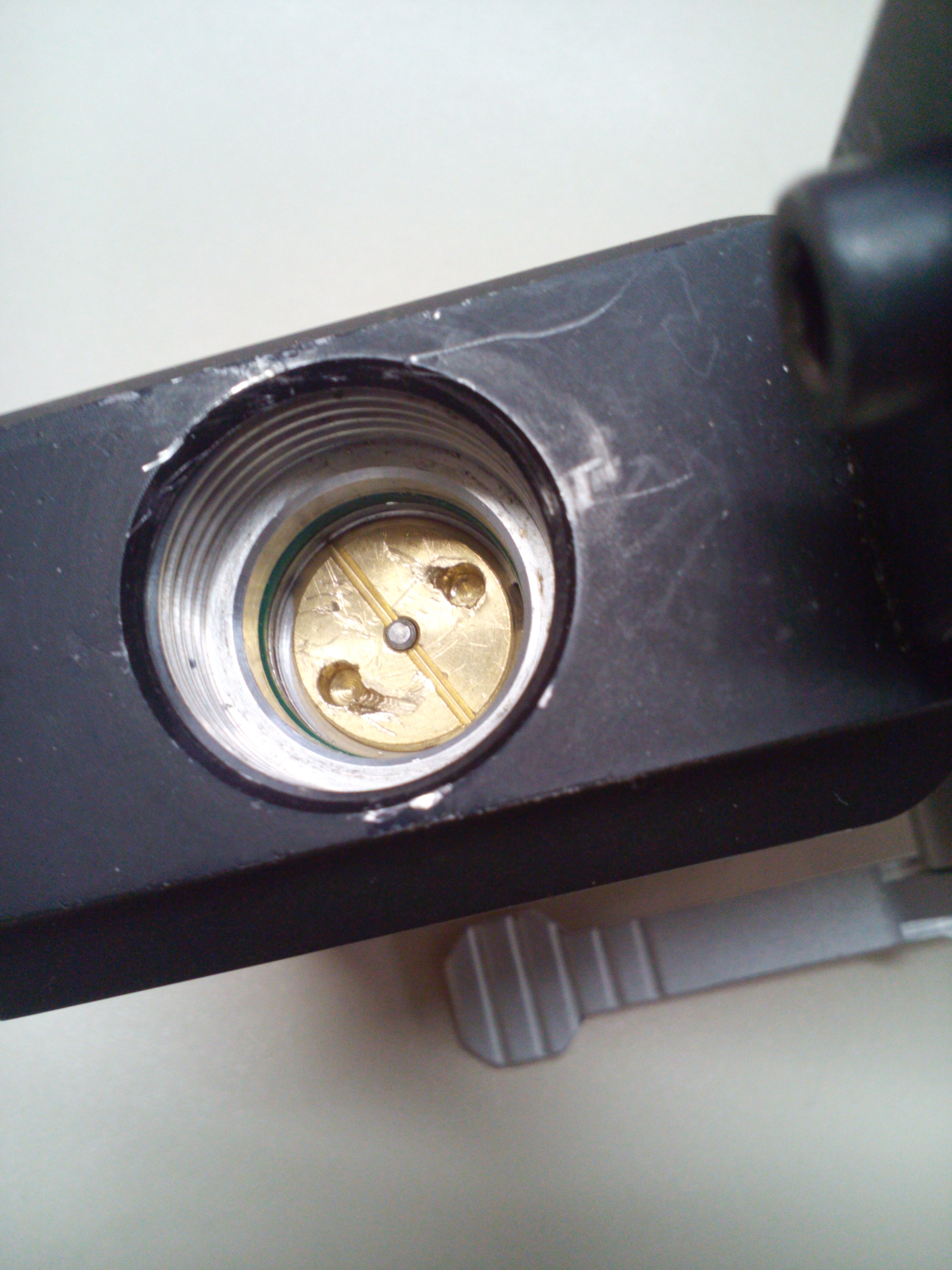

im Verein haben wir ein Jugendgewehr Feinwerkbau LG700 Basic bei dem wir einen massiven Druckabfall beim Schuss hatten.
Nachdem wir uns einen Dichtungssatz bestellt hatten, konnten wir 5 der 6 Dichtungen austauschen.
Lediglich die Dichtung mit der Nummer 3.4.000.206 aus der Explosionszeichnung, konnten wir bisher nicht wechseln,
weil wir die im angehängten Bild erkennbare Messingschraube nicht lösen konnten. Diese hat nur 2 kleine Vertiefungen und sitzt sehr fest.
Kann mir jemand sagen, wie das dazugehörige Werkzeug heißt und wo ich das herbekommen kann ?
Vielen Dank für Eure Hilfe
Gerd

Es sieht so aus, als wenn die Dichtung lediglich versenkt wäre und man mit einem spitzen Gegenstand (Zahnarztwerkzeug) diese herausholen könnte, ohne die Messingschraube überhaupt lösen zu müssen.
Die Dichtung habe ich schon gewechselt, es geht um eine Dichtung unter der Messingschraube.
jemand in einer dreherei / fräserei kann dir so einen "schlüssel" anfertigen.
in das stumpfe ende einer plangedrehten welle, 2 sacklöcher bohren im ausgemessenen abstand,
mit dem gemessenen durchmesser der bohrungen. in die beiden sacklöcher dann passtifte geklebt.am anderen ende evtl noch einen sechskant gefeilt, und schon gehts auf.
evtl hat ein büchsenmacher das werkzeug da...
mfsg daniel
