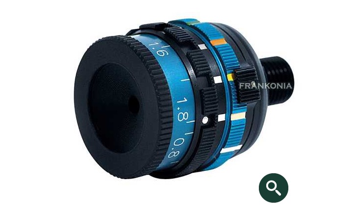

So sieht meins eben aus alles Centra:

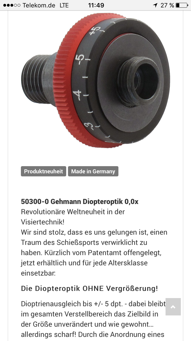

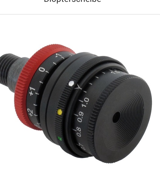

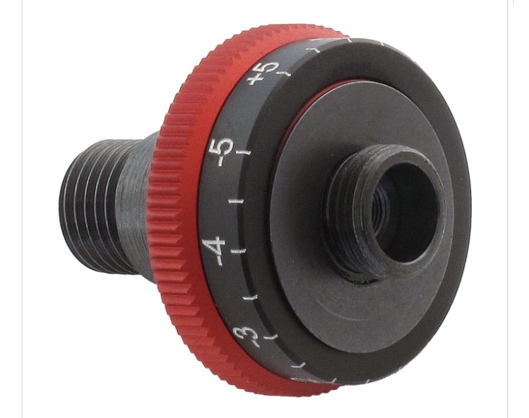

Das Teil schraubst du aufs Diopter, Gewinegröße muss passen und dann holst du dir den passenden Adapter und schraubst deine Irisblende drauf!
Dummerweise sind das Dioptergewinde und das Gewinde in die Iris welche mit unterschiedlichen Steigungen, und ich kenne keinen Adapter von Gehmann auf Centra. Zusätzlich dürfte sich damit die Länge des Bauteils ändern und somit auch die optischen Eigenschaften.......
Ne, werden sie nicht. Zumindest nicht durch die Länge das Bauteils. Das Blendenloch bleibt ja an der Selben stelle(der Diopter muss natürlich neu positioniert werden.)
Es geht ja nicht allein um das Blendenloch, sondern um all das was dahinter eine Art Tunnel bildet. Bei der Variante mit Vergrößerung hatte ich da massive Verschattungen ... die ohne Vergrößerung kann ich mir nicht leisten.....daher .......
Das gebe ich dir recht, das kann natürlich passieren. Ich ging davon aus das du die Klicks meintest.
