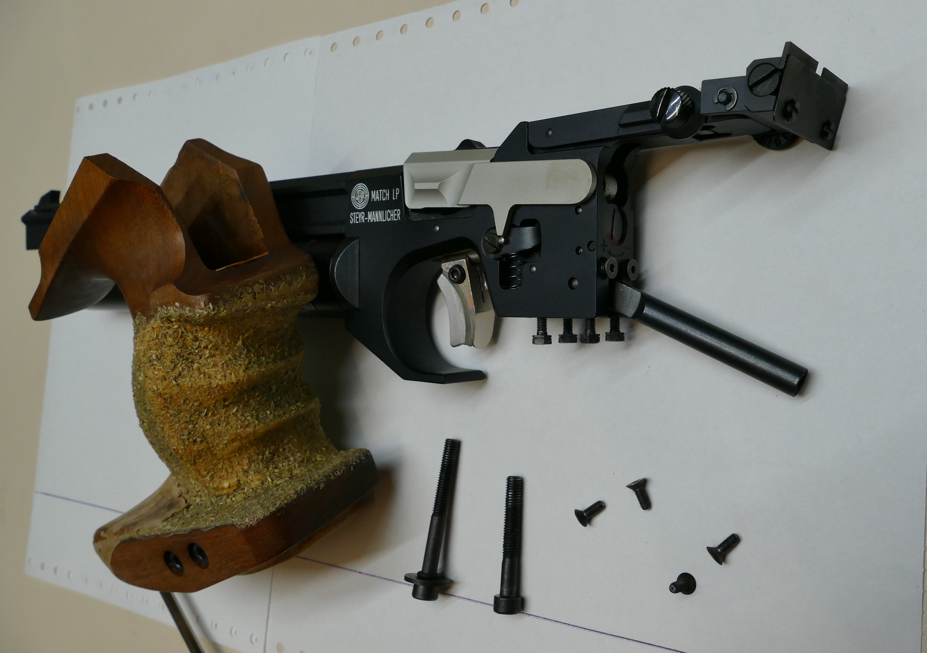

    Gestern habe ich einige Test vorgenommen. Dabei habe ich den Winkel der 65er mit der 208er und der LP1 miteinander verglichen. Die LP1 lag dazwischen und darin liegt das Problem.
    Ich habe zuerst den Winkel bei der LP1 steiler gewählt, obwohl ich das nicht für die Lösung ansah, dabei hatte ich aber schon ein Gefühl, einer Änderung.
    Die andere Richtung, also flacher, hatte ich schon vor längerer Zeit verworfen, da es Probleme gibt. (Schraubenlänge, Kontrollkiste)
    Ich habe aber dennoch diesen Schritt gewagt. (gestern)
    Habe also die 4 Schrauben unten ausgetauscht, weil sie zu kurz waren
    hatte zur Folge, dass die Schraube für den Griff zu wenig in die Hülse ging (nur 4,5 Umdrehungen, was mir zu wenig erschien)
    Habe eine längere Schraube verwendet. (übrigens passen die Griffe der Evo auf die LP1 und umgekehrt, wenn man die längere Schraube verwendet und das Haltestück gegen ein kürzeres tauscht)
    Nun drückt natürlich mein perfekt angepasster Griff (gestern und heute) aber die Halteruhe ist deutlich besser (gestern und heute)

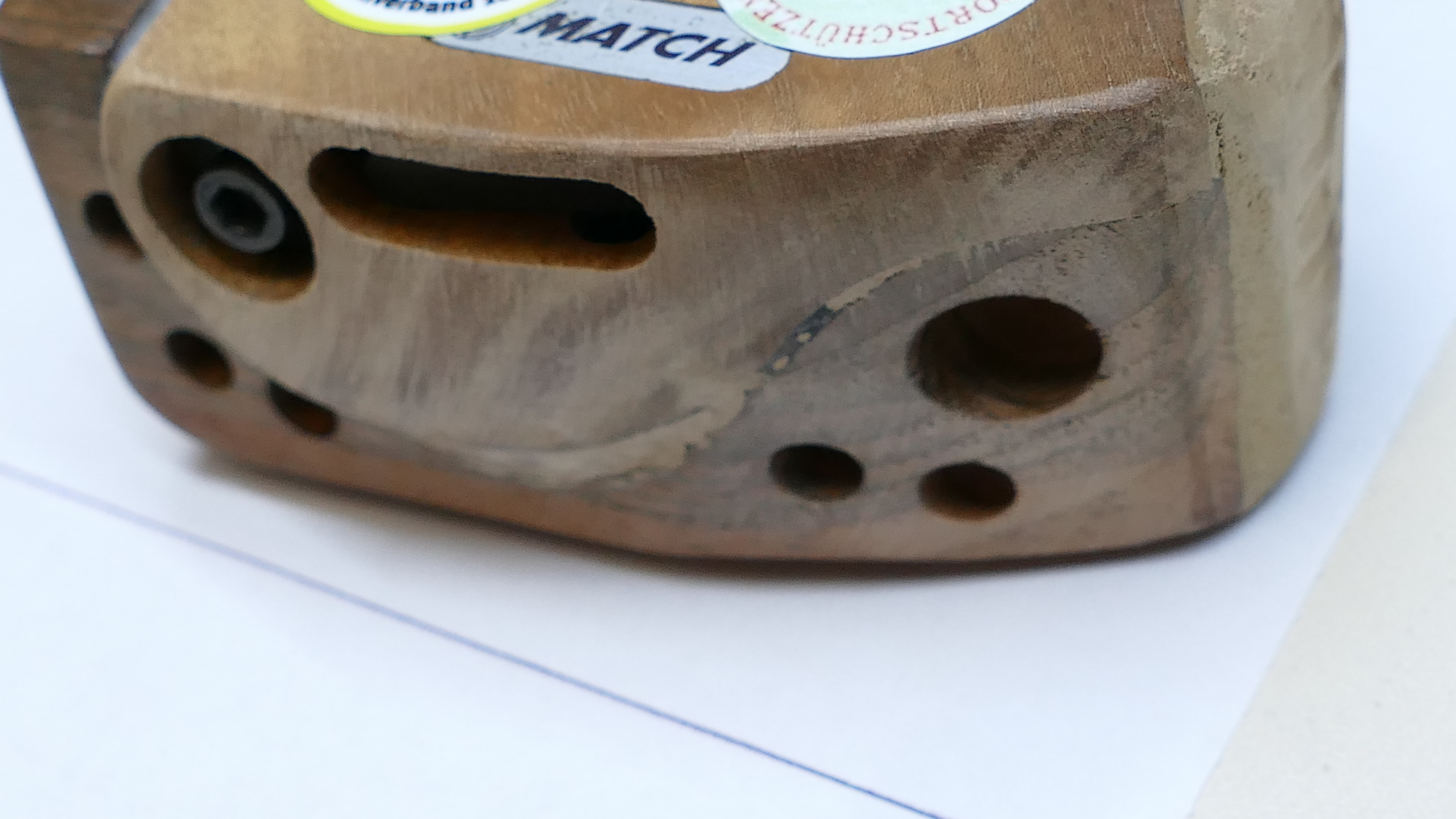

    ja die Idee hatte Matze, aber so schnell wird das auch nicht ganz fertig werden. Habe da schon noch etwas Arbeit mit. (Bilder sagen mehr als Worte)

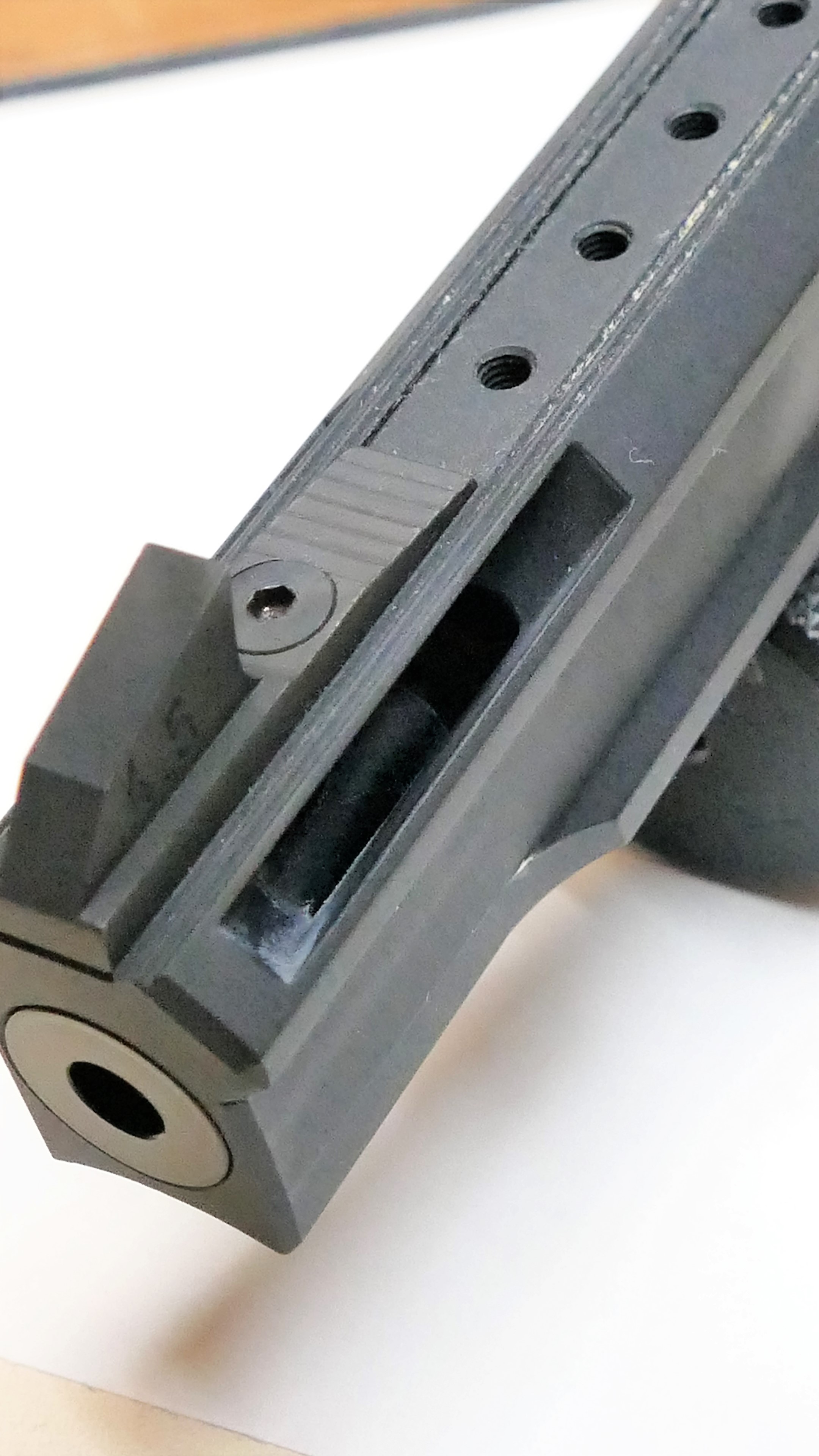

    Den Lauf wollte ich nicht kürzen, sondern nur den Laufmantel und das Korn versetzen. Aber das Thema ist auch schon wieder vom Tisch. (Bilder)

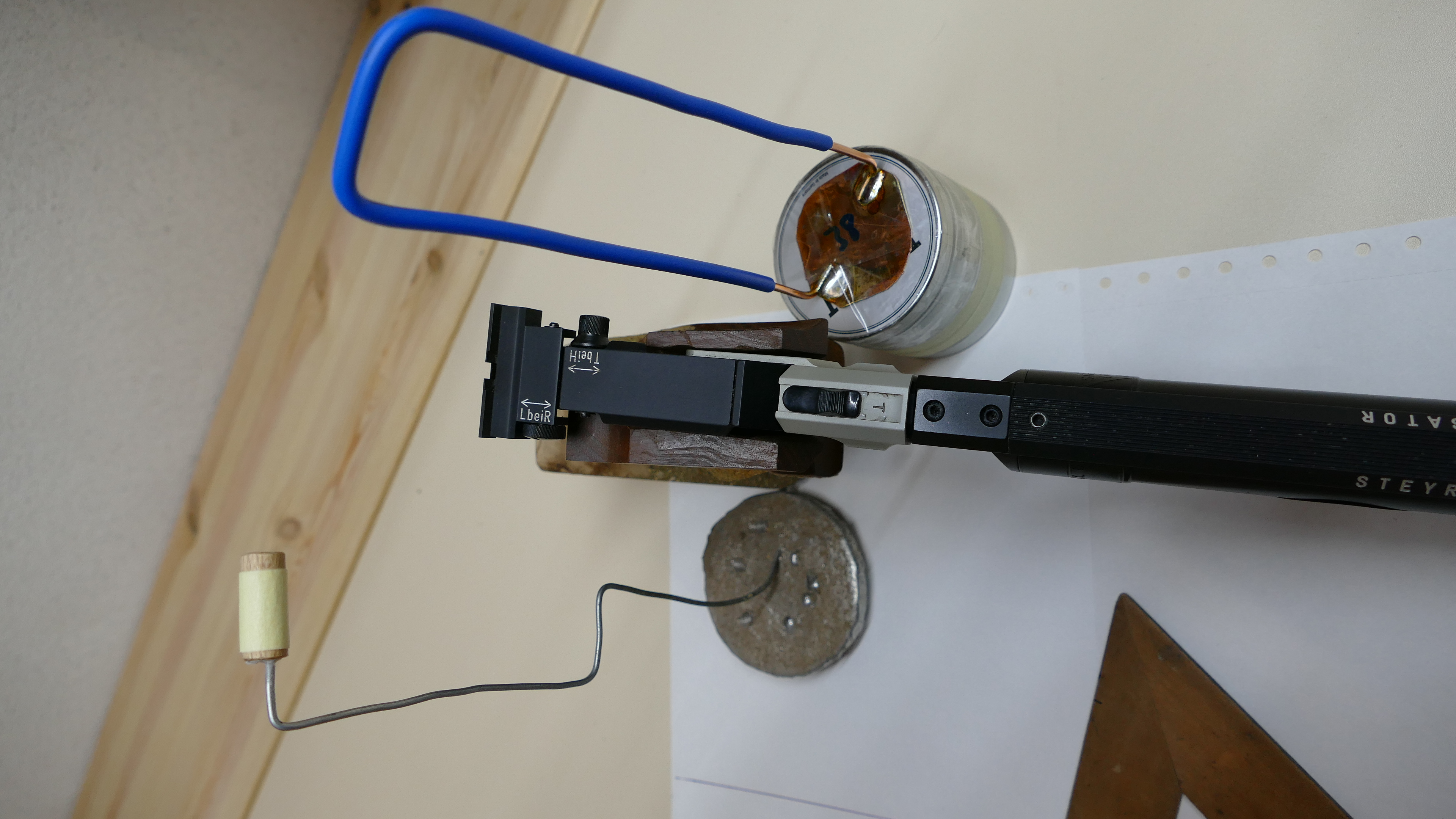

    Hier die Bilder von meinem Problem mit dem Tunnelblick. Das kennt sicher jeder, wenn man durch die Klopapierrolle guckt und neben dran nichts mehr mitbekommt. Ich hätte gerne einzeln zu den Bildern etwas gesagt, muss es aber hier vorweg tun. Im Kompensator sieht man einen Abstand zum Lauf, da hätte ich getrennt. Aber meine Waffe passt jetzt in den Prüfkasten, ich hatte beim Test einen Denkfehler! Also mein Prüfkasten ist in Wirklichkeit zwei Blatt Druckerpapier, gefaltet auf 420 mm und hat eine Linie von 200 mm. Mit einem Geodreieck kann ich die Flanken überprüfen. (senkrecht vom Tisch) Dabei ist mir aber der Fehler passiert, dass ich die Waffe falsch gelegt habe. Die Schraubenlängen alt-neu sind auch erkennbar, auch der Winkel des Griffes, der jetzt auch nicht mehr stimmt, auch der Griff selbst braucht jetzt wieder eine Korrektur. Ich getraue mich nicht zu sagen, wie lange jetzt die ganze Odyssee gedauert hat. Nur weil ich den Winkel nicht von vornherein konsequent durchgezogen habe.

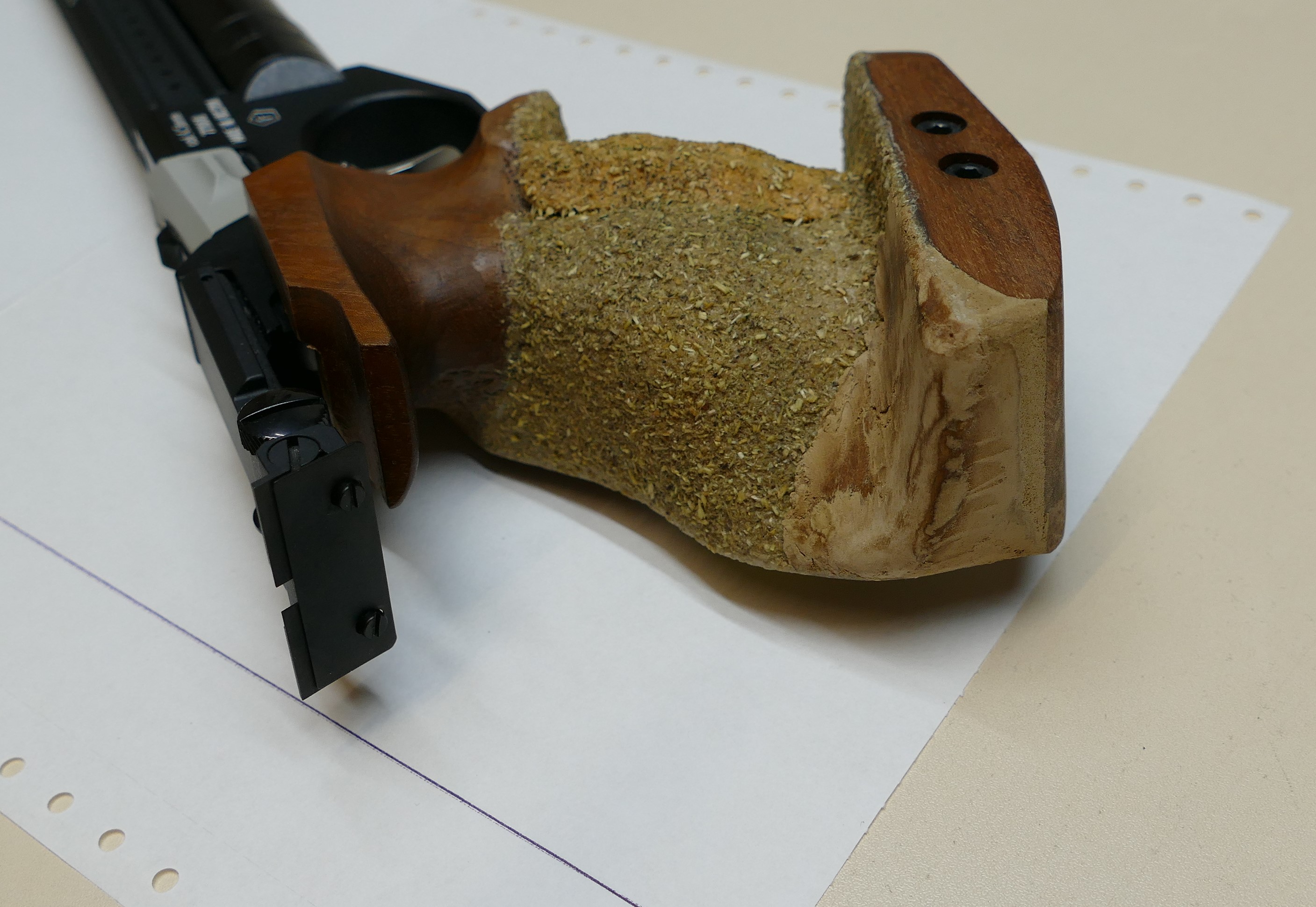

    Griff den neuen flacheren Bedingungen angepasst. War anscheinend die richtige Entscheidung. Ging auch eigentlich ganz unproblematisch. Der erste Schritt war der heftigste, sollst oder sollst nicht!
    Gebraucht hatte ich lediglich Schrauben, da es anders nicht zu machen war und natürlich Holzkitt.
    Jetzt steht aber wieder das Züngel zu einer Modifizierung an, aber da werde ich sicher noch einmal darüber nachdenken. (im Schlaf)
    Gefühlte Wahrnehmung:

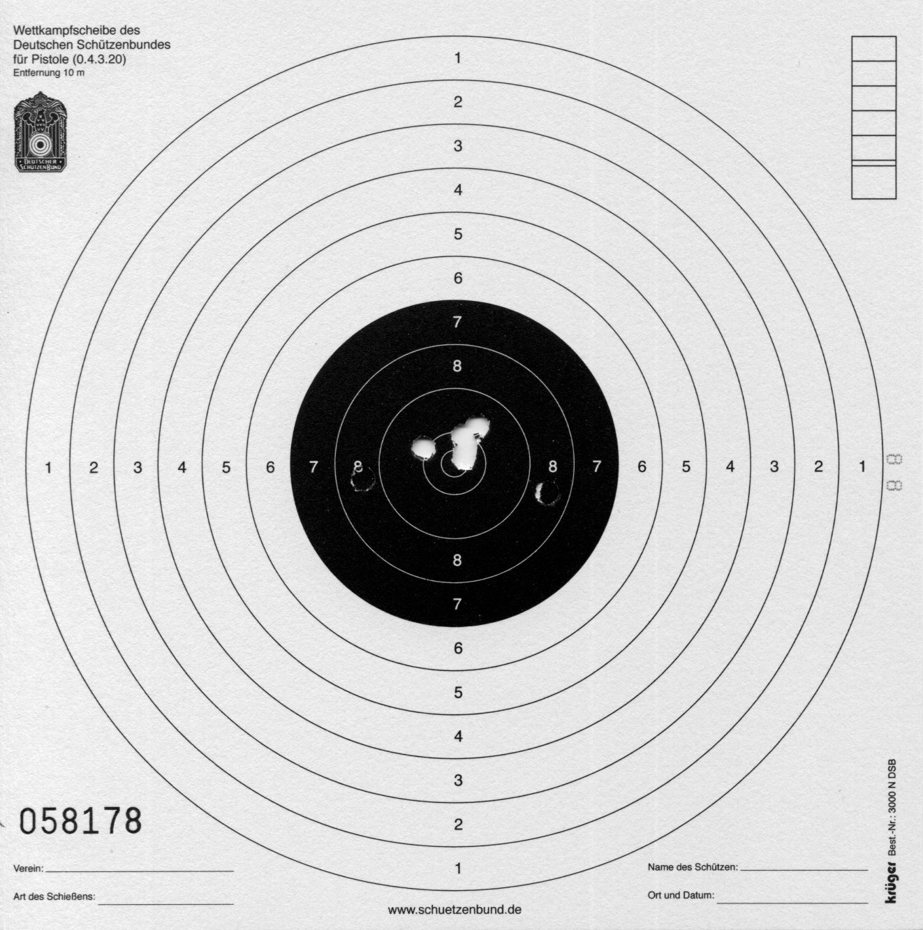

    Der Rückstoß kommt zwischen Daumen und Zeigefinger klar erkennbar an. Waffe liegt ruhiger und vor allem sind die vertikalen Schwingungen weg. Die Wahrnehmung von Ausreißer erkennbar wie durch eine Lupe.
    Alles andere wird man sehen.
    @Mod: Darf ich hier das Bild noch einmal zeigen?
  • Top Schussbild!
    Da sind die 375 locker drin.
    Danke, aber das war schon eine Überraschung, im Wettkampf ist das halt wieder eine andere Sache. Die Serien danach, waren auch nicht mehr so der Hit. Ich werde morgen vermutlich noch an den Abzug gehen. Habe heute Abend nach weiteren Test mal den Abzug gewogen, der hält 549g und braucht noch mehr als ein Ruckelchen, bis er auslöst.
