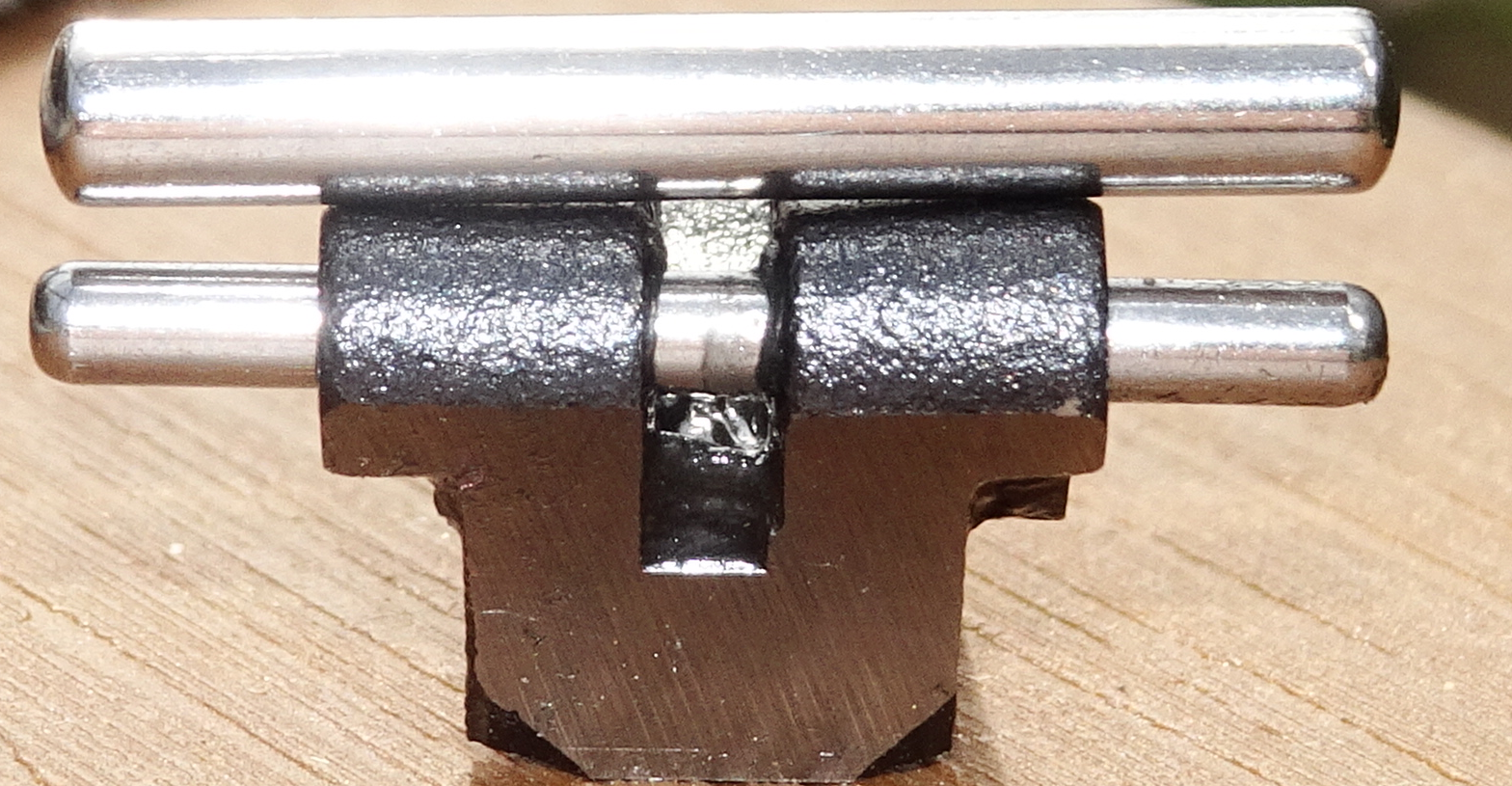

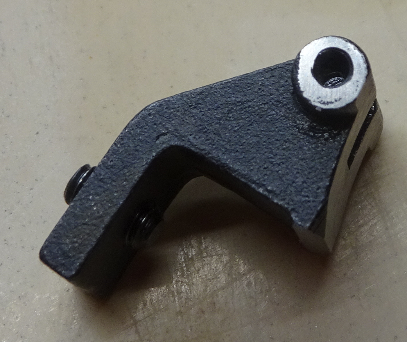

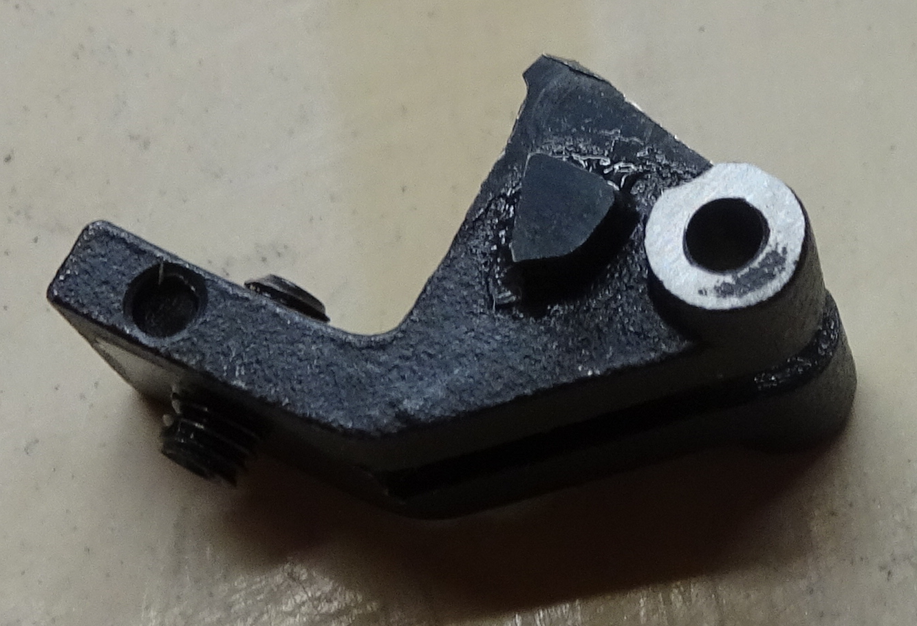

    nachdem ich dann irgendwann sie SP22 fast komplett zerlegt habe, bin ich dem Problem wahrscheinlich auf die (Schleif-)Spur gekommen: italienische Präzision. Die Bilder der AW-Demontage gibt es ja im Album. SP22 und AW Abzüge sind übrigens nahezu funktionsgleich und werden ähnlich justiert.
    Meiner Meinung ist eine schiefe Bohrung das Problem. Die Gleitfläche der Überschneidung ist dadurch nicht über den gesamten Weg der zweiten Stufe parallel zur Achse/Hammer.
    Bilder dazu.

  • Danke, dass du mich daran erinnerst. Das muß ich noch erledigen.
    Die Bohrung passt sowas nicht zum Rest. Das Teil hängt schief im Gehäuse und bewegt sich nicht parallel zur Waffenachse.
    Das Problem trat bereits nach 2k Schuß auf. 2 mal Suhl, jeweils eingelstellt und etwas Molly-Grease auf die Kontaktflächen. Nach 10k Schuß war es für mich so unerträglich dass ich nicht mehr damit schieße. Seitdem AW 93 und die SP22 liegt in Eintelteilen rum und wartet . . . .
