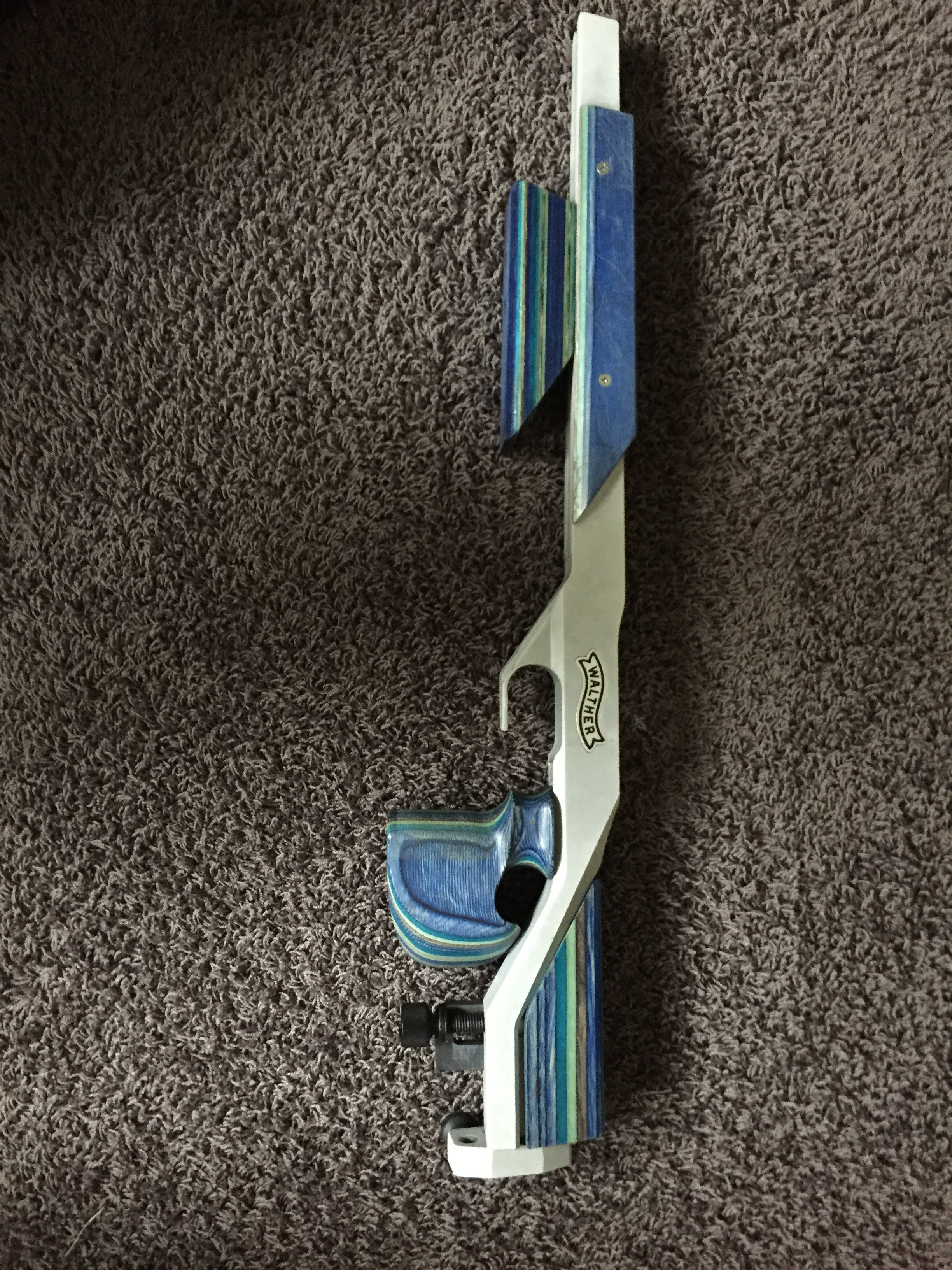

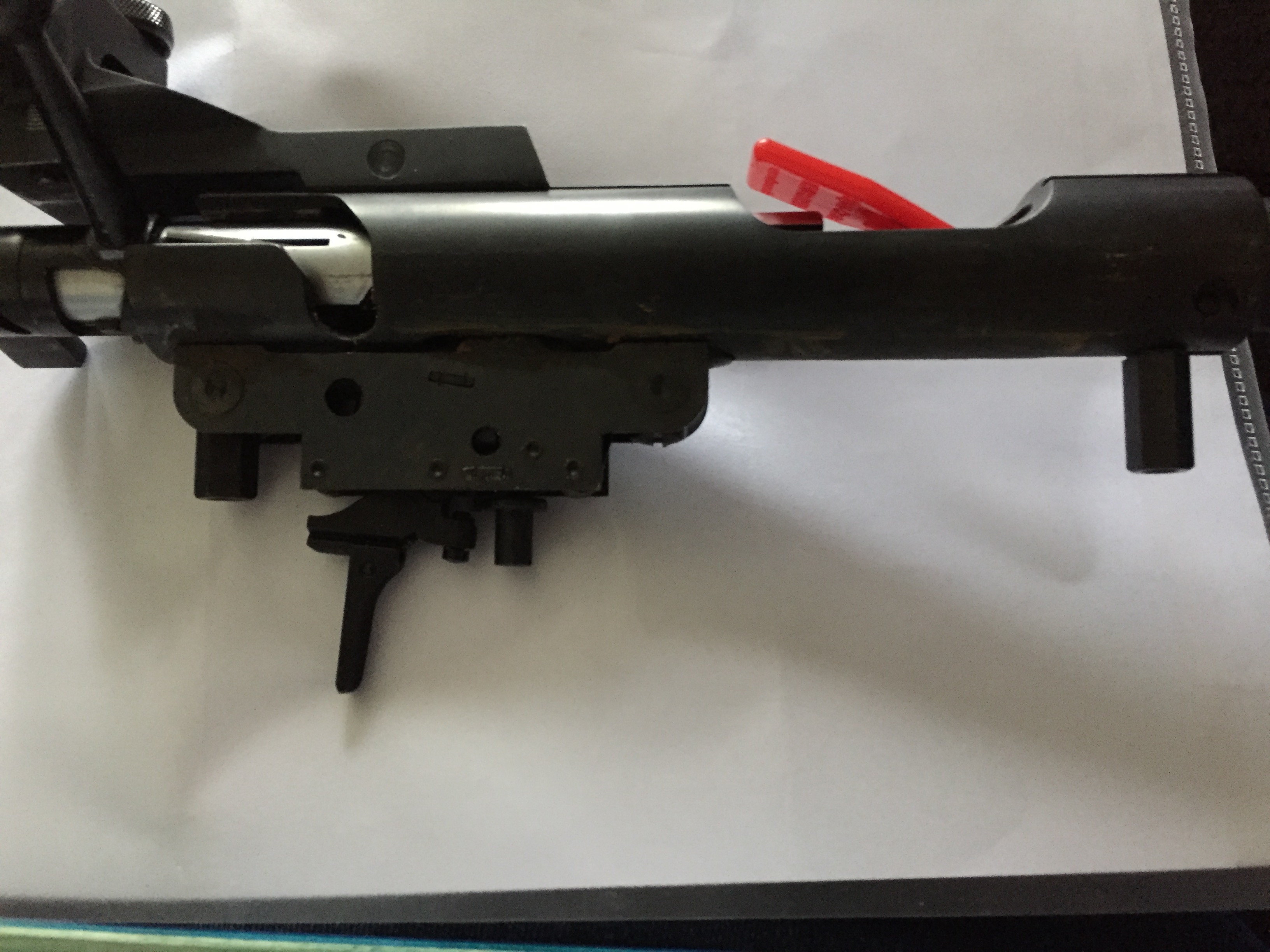

ich habe ein Alten Walther KK Lauf den ich gerne auf mein aluschaft umbauen würde. Um dem Lauf handelt es sich glaub ich um ein Walther UIT Super.
Nun hab ich schon alles möglich ausprobiert den Lauf auf dem Schaft zu montieren, nun leider passt der lochabstand nicht, vielleicht hat ja einer von euch eine Lösung.

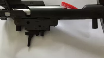

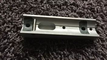

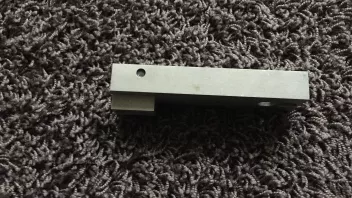

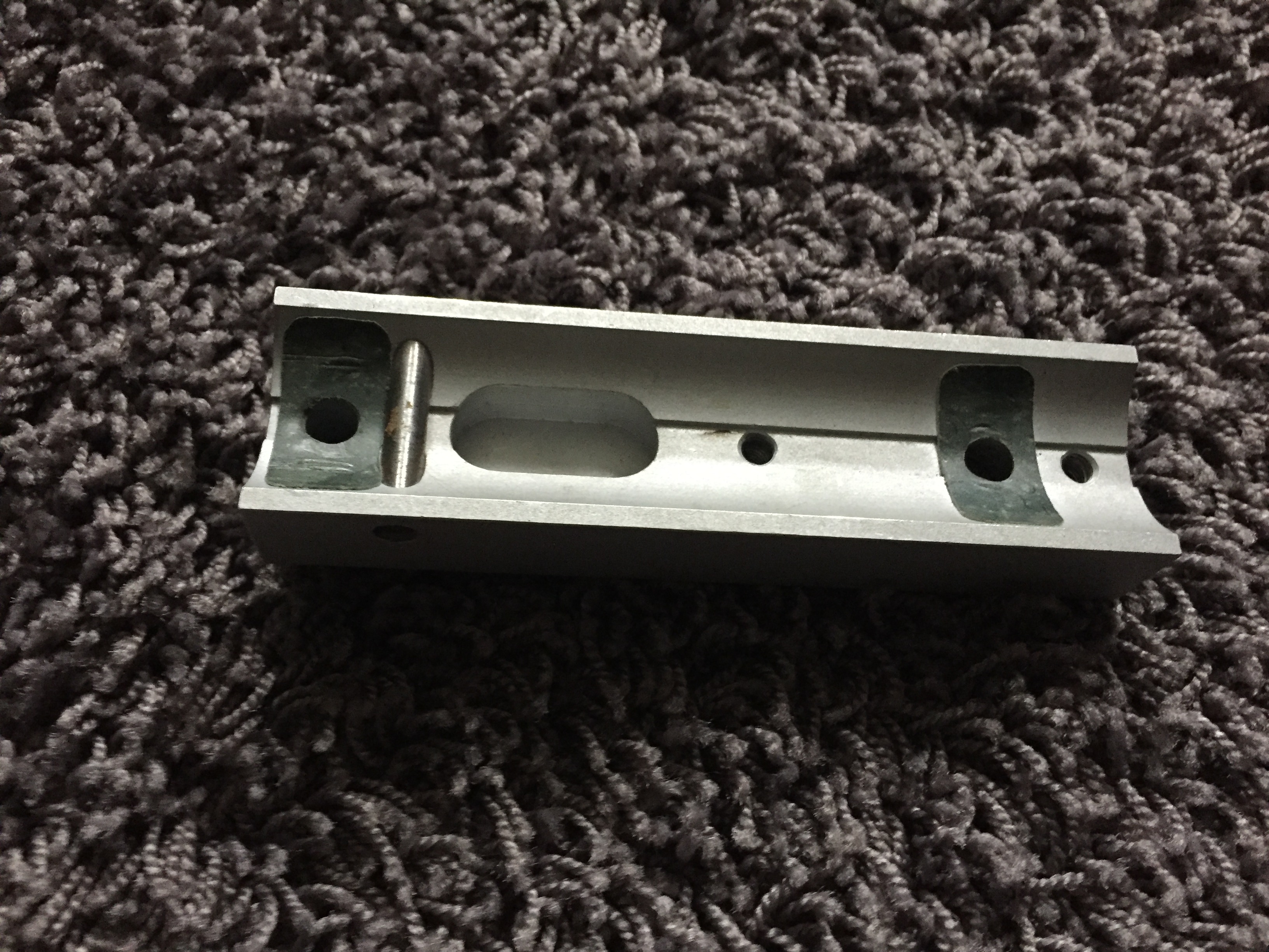

So ein Adapter habe ich schon nun leider bekomme ich den auf dem Lauf nur mir Puffer montiert so das der Lauf zu hoch kommt. Gibt es da vielleicht verschiedene ?
Hi Kaymann,
bei den Adaptern ist es tatsächlich so, daß man dadurch das System höher legt, und zwar in dem Maß wie der Adapter hoch ist.
Es wäre nun zu prüfen, ob dies nicht schädlich ist, denn du wirst ja auch eine Visierlinienerhöhung haben, oder ... Die würde sich

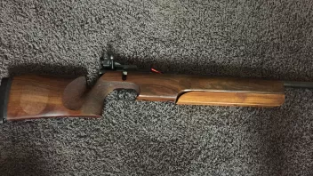

um das Maß des Adapters verringern. Der Adapter ist natürlich ungewöhnlich, aber das System soll ja auch frei schwingen.Nun, es gibt allerdings eine Alternative, die heißt Holzschaft und dann sollte es ein guter sein, z.B. von Anschütz. Der ist jedenfalls
von der Bauart vergleichbar mit den heute angebotenen ALUSchäften aber eben nicht die Vielfalt die ALUSchäfte komplett besitzt.

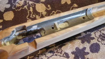

Ich selbst habe ein Hämmerli 506 Modell, was dem Walther UIT Match von der Systemhülse fast gleich ist, mit der Ausnsahme des Widerlagers,
dass es beim Walther UIT Match nicht gibt in einen Anschütz 1813 gebaut und mit einer Säulenbettung (Pillar Bedding) die gleiche
Höhe hinbekommen wie andere Rundsysteme im gleichen Schaft.

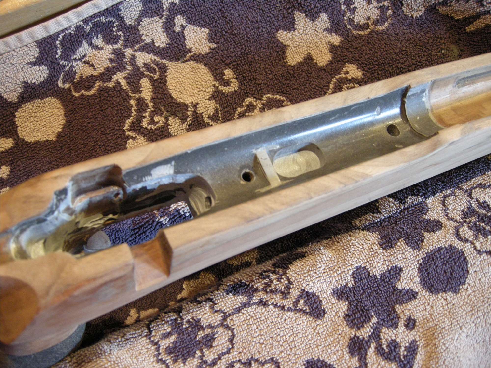

In der Anlage habe ich einmal die Bettung eines Anschütz 1813 abgebildet, nicht ganz fertig aber im Prinzip gut zu erkennen, daß die
Bettung sehr gut gelungen ist (Bedding mit Weicon ALU, WEICON F)) und auf der gleichen Höhe ist wie sonst auch. Das könnte man mit Deinem
Walther auch machen, dann müsste es aber ein Holzschaft sein.
