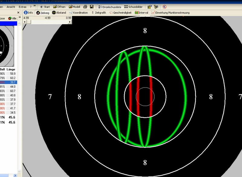

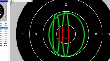

    Es kommt immer drauf an wie du grad so schwingst, oder welche Socken du grad trägst. :)
    Die größe der Flächen ist das Eine. Nimm mal deine Schwingungscharakteristik und die Zeit mit der du die Fläche durchquerst hinzu. Da bleibt nicht Viel Rot übrig.
    Bei Halteraumgröße 9 im allergünstigsten Fall 4Teile grün zu 2Teile rot (mittlere senkrechte Kurve).
    Gruß HdR

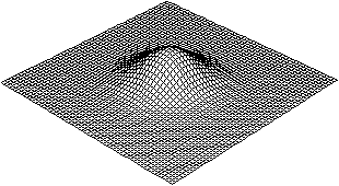

    ich gehe davon aus, daß sich die Verteilung der Schüsse mathemaisch berechnen läßt. Als Basis wird dazu wohl die Gaußsche Normalverteilung herangezogen werden.
    Die Frage ist ja nur, bei welchem Schußwert die höchste Dichte liegt, wie hoch der Wert der P und wie groß das Sigma ist (Steilheit der Kurvenfunktion).
    Da kannst du letztlich jedes Schußbild drüber legen und dann das rechnen beginnen.
    Sicherlich wird man dann aber bei der Glockenkurve landen ...
