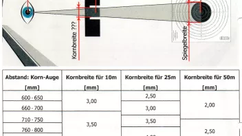

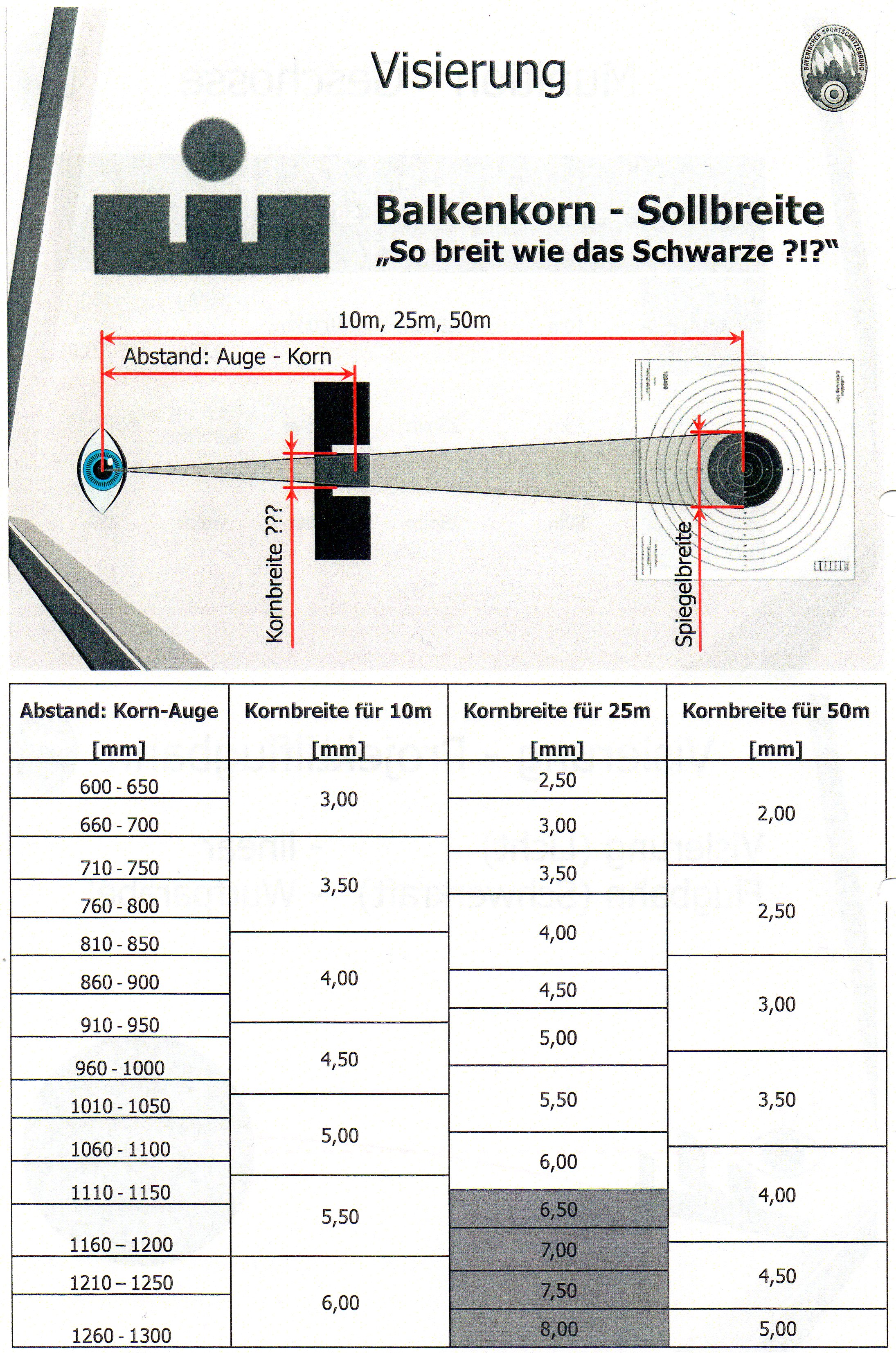

    Maßgeblich ist der Abstand vom Auge zum Korn, in meiner Übersicht steht da 1010-1100 mm -> Kornbreite 5mm....
    Ich hab auch ein 4,5er Korn montiert, und wenn man sich wohl fühlt damit passt das doch....

  • ...ein 5er Korn wollte ich mir auch schon zulegen, der Daniel (Tesro) hat mir aber davon abgeraten, warum hab ich aber schon wieder vergessen 8)
    Wie sieht denn diese Übersicht mit der Armlänge und der zugehörigen Kornbreite aus?
    Verwendest Du ein reines Dreh- oder ein Dreh-Hubkorn?
    Falls Hubkorn: Wie kommst Du mit dem festen Hub des Korns um 1,0 mm zurecht?
    Und wie stellst Du die Kimmenbreite ein, weil sich ja das Dreh- Hubkorn beim Anheben um 0,4 mm verbreitert?
