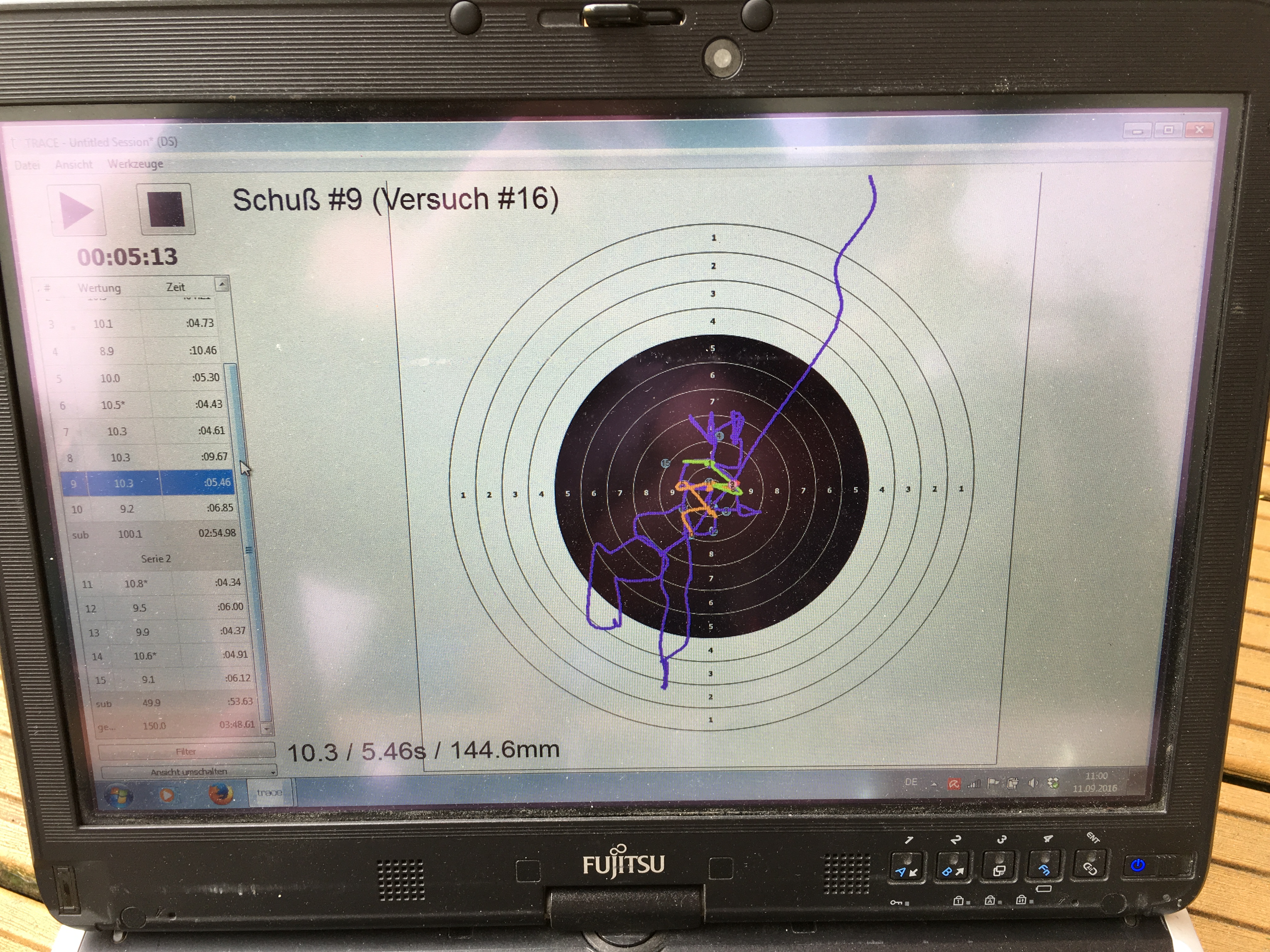

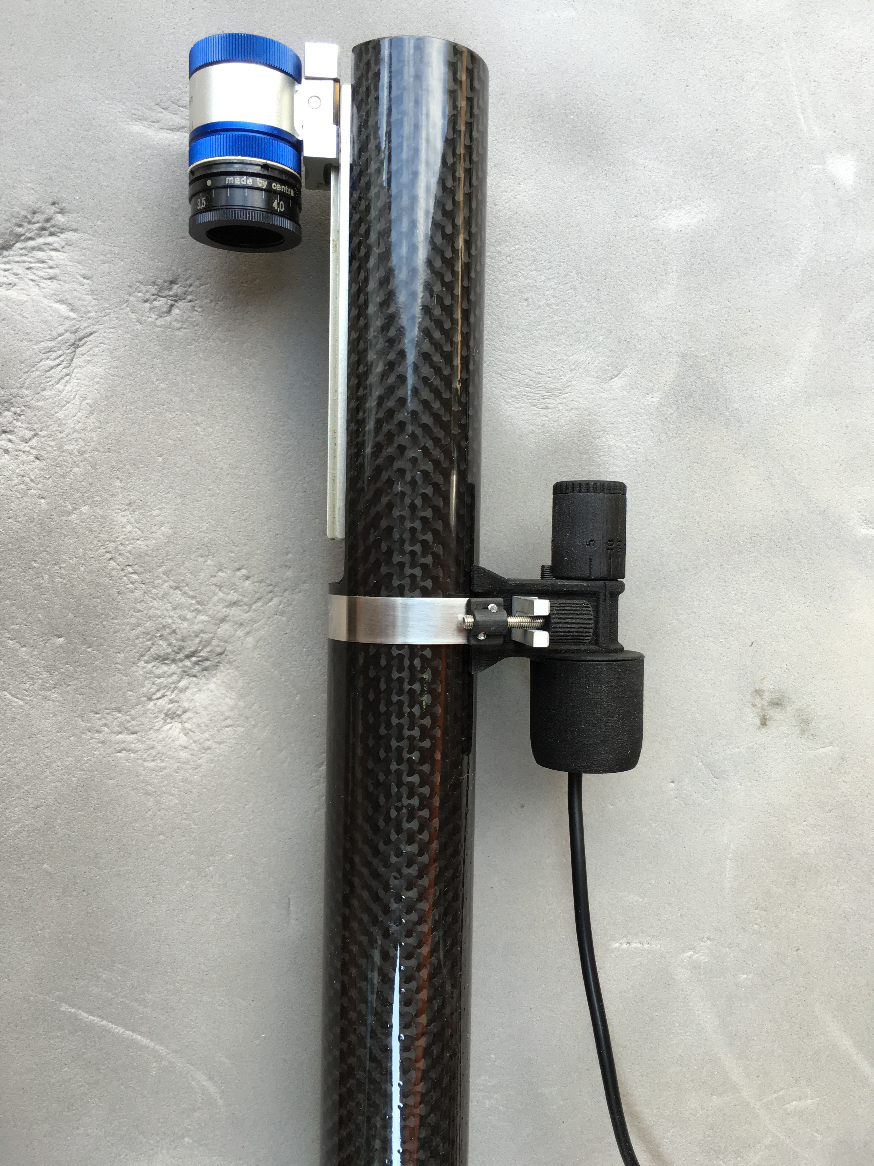

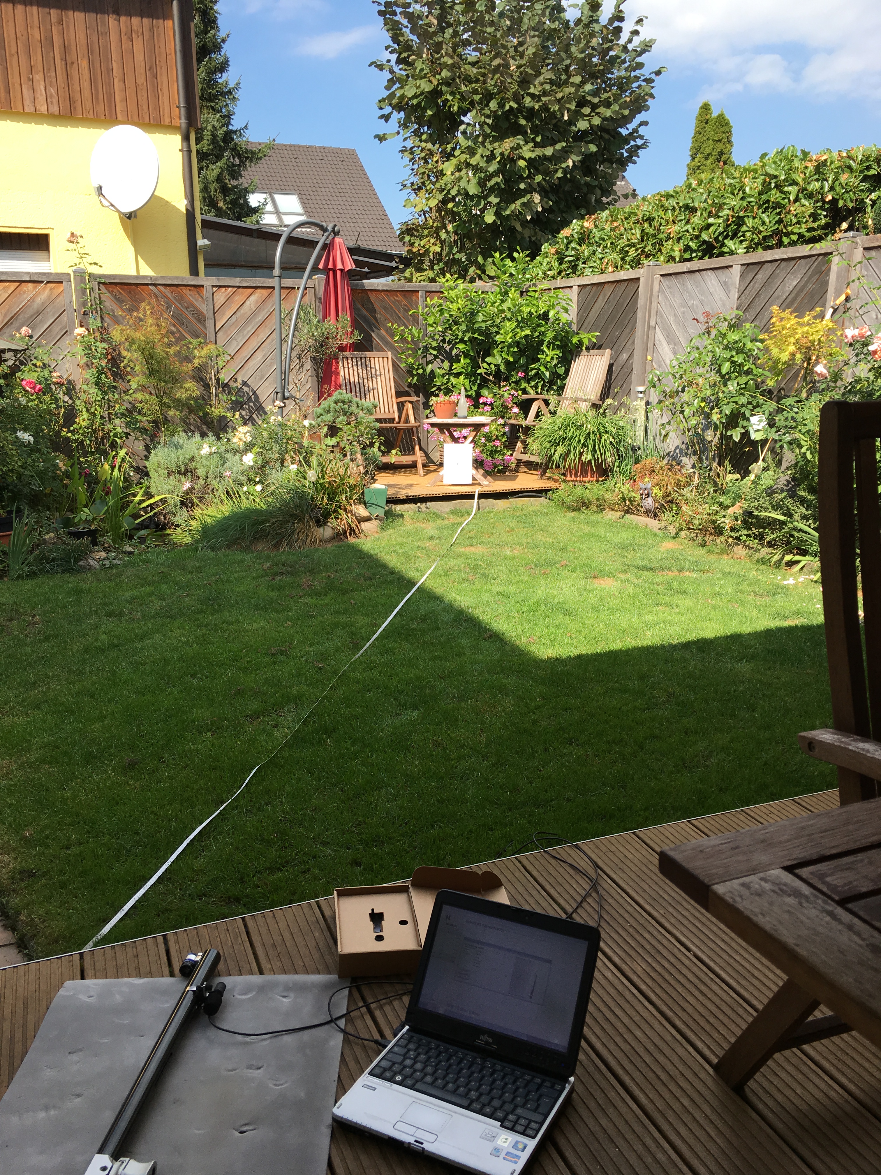

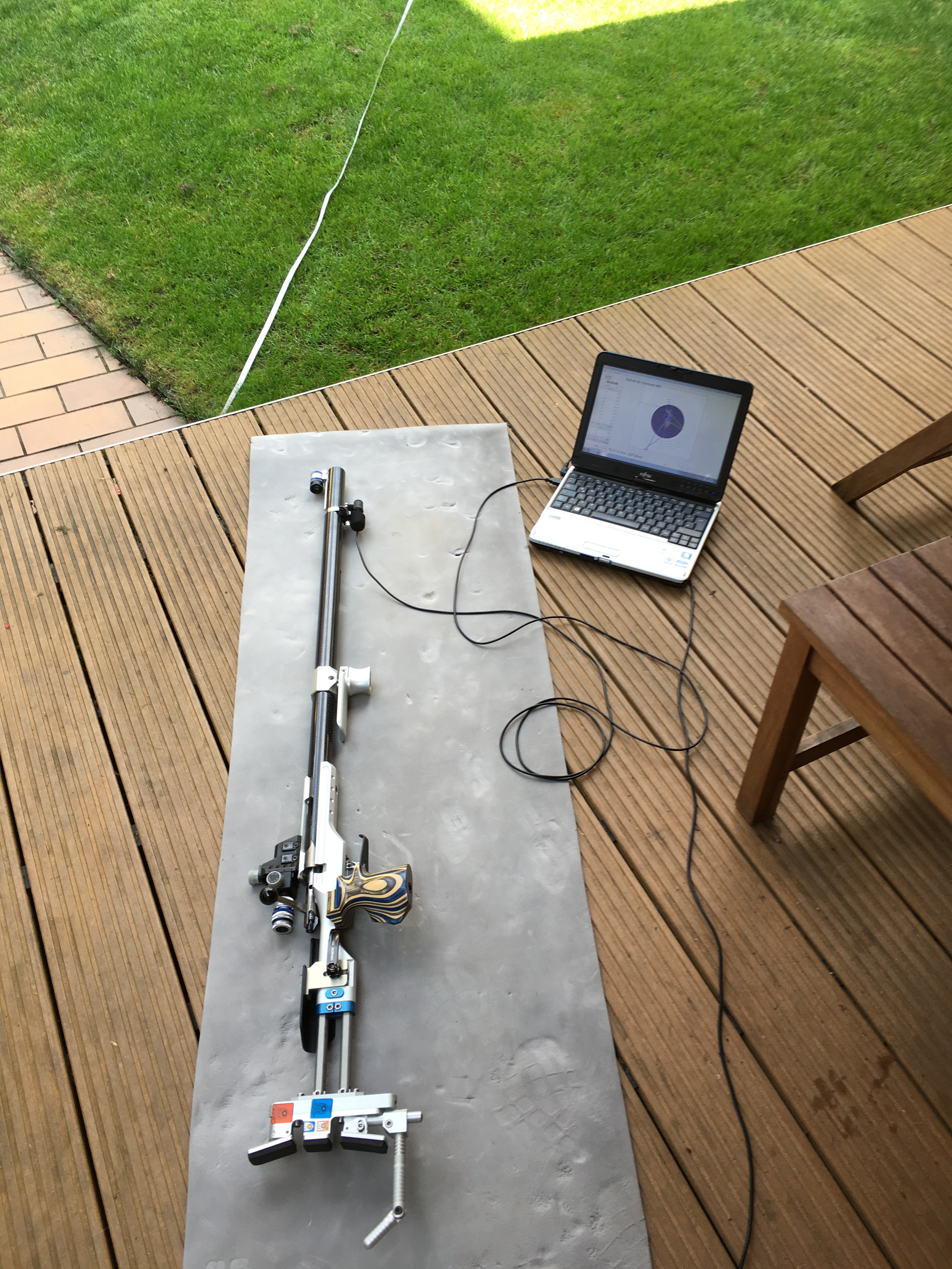

  • Nun wie vorab versprochen ein paar Bilder vom Trace
    Distanz sind 5,7m, verwendet wurde die 100m BDS Scheibe.
    Da es ja einige Diskussionen zur Präzision gab, werde ich kommende Woche mal meine BR Büchse mit dem Trace versehen und schauen was dabei raus kommt.
    Daniel
