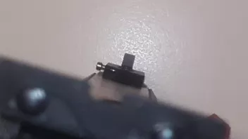

    ich habe mir jetzt ein gebrauchtes Klappkorn für meine GSP gekauft. Jetzt ist da vorne am Klappkorn eine kleine Schraube dran und ich würde gerne wissen wozu die ist.
    Ich habe folgendes Problem...
    Aufgesetzt = richtig eingestellt, aber bei Flag Tiefschuss.
    Ich habe jetzt die Hoffnung dass ich durch diese Schraube da was korrigieren kann.

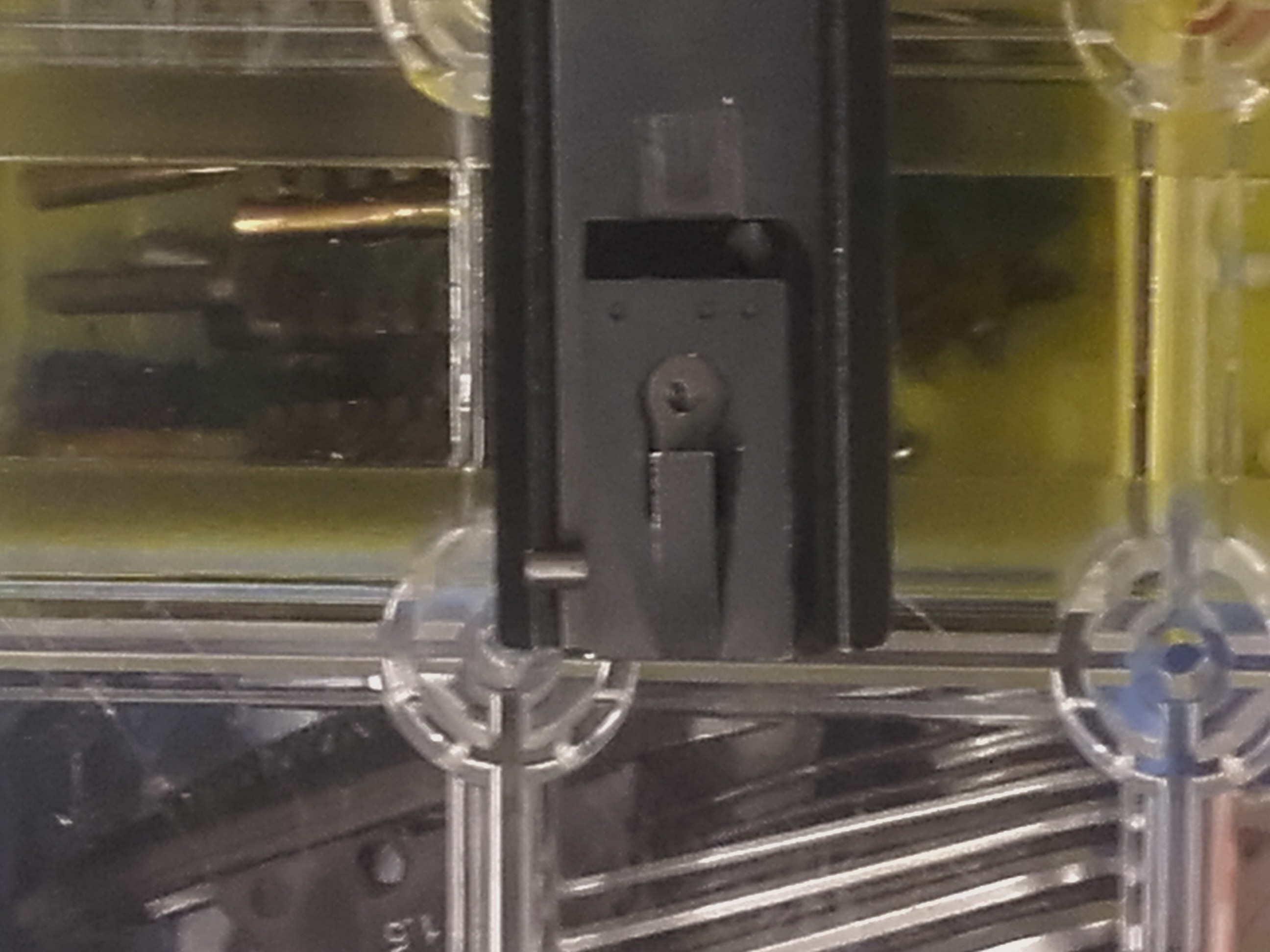

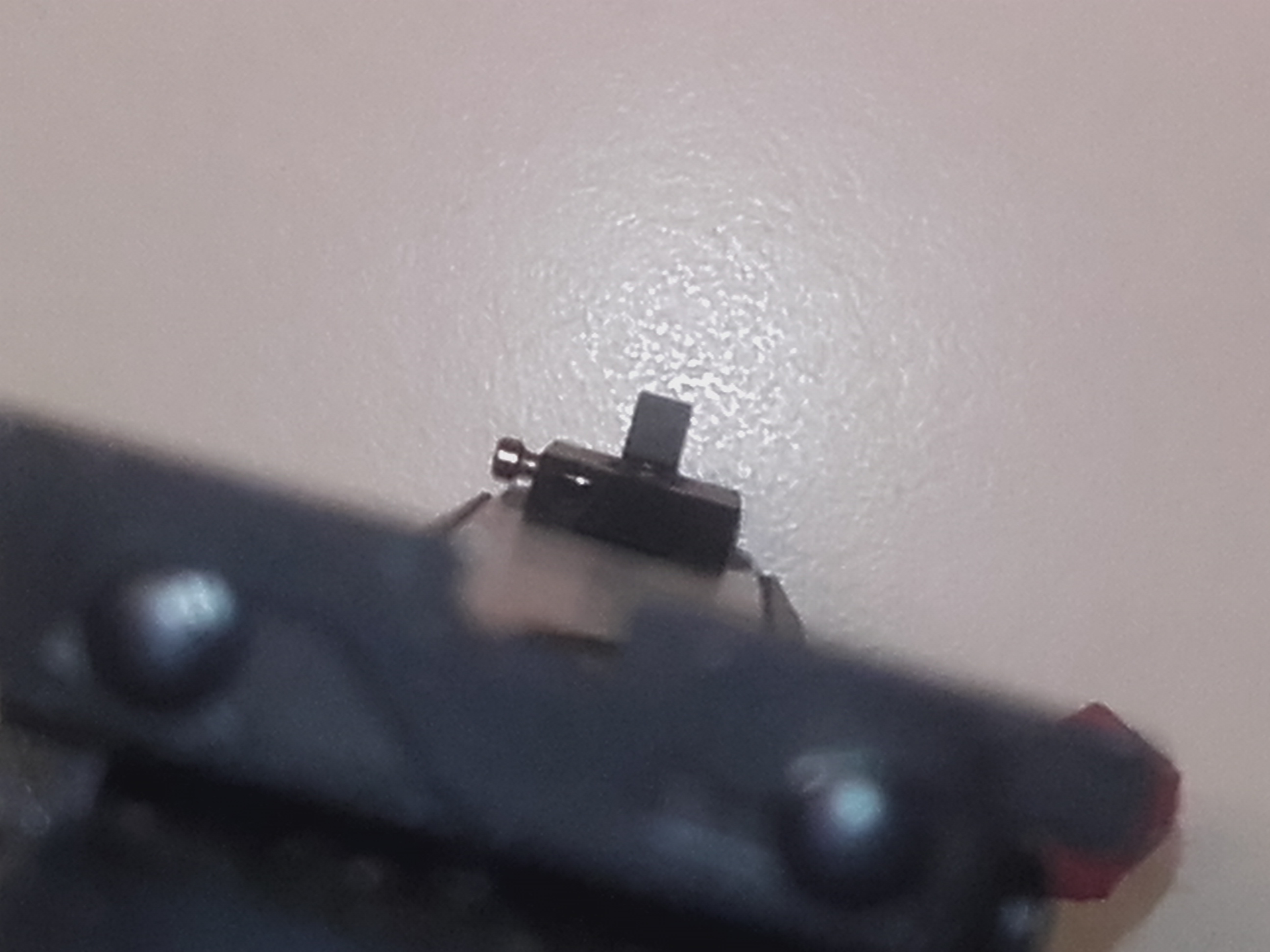

  • Jetzt nähern wir uns ;-) Ich habe ein anderes Klappkorn. Ich meine die Schraube vorne links. Das Klappkorn wird nicht hochgezogen, sondern
    mit dem Stift, der jetzt rechts ist, verstellt. Ich vermute mal bei meinem kann ich die Höhe wirklich nicht verstellen...

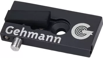

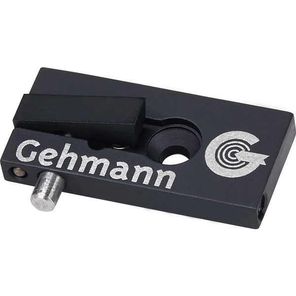

  • Ich hatte das gleiche Korn wie 7301 auf meiner Expert. Das Problem war dass durch den Schussimpuls das Korn immer in die hohe Stellung sprang. Zudem war es auch feinverstellbar, da oft der Hu nicht ausreichend ist. Letztendlich habe ich es meinem Büma zurück gegeben und mir das von Gehmann geholt welches bisher eine Probleme bereitet aber auch keine Feinverstellung hat. Dafür war es mit rd. 50 EUR eine Ecke günstiger.

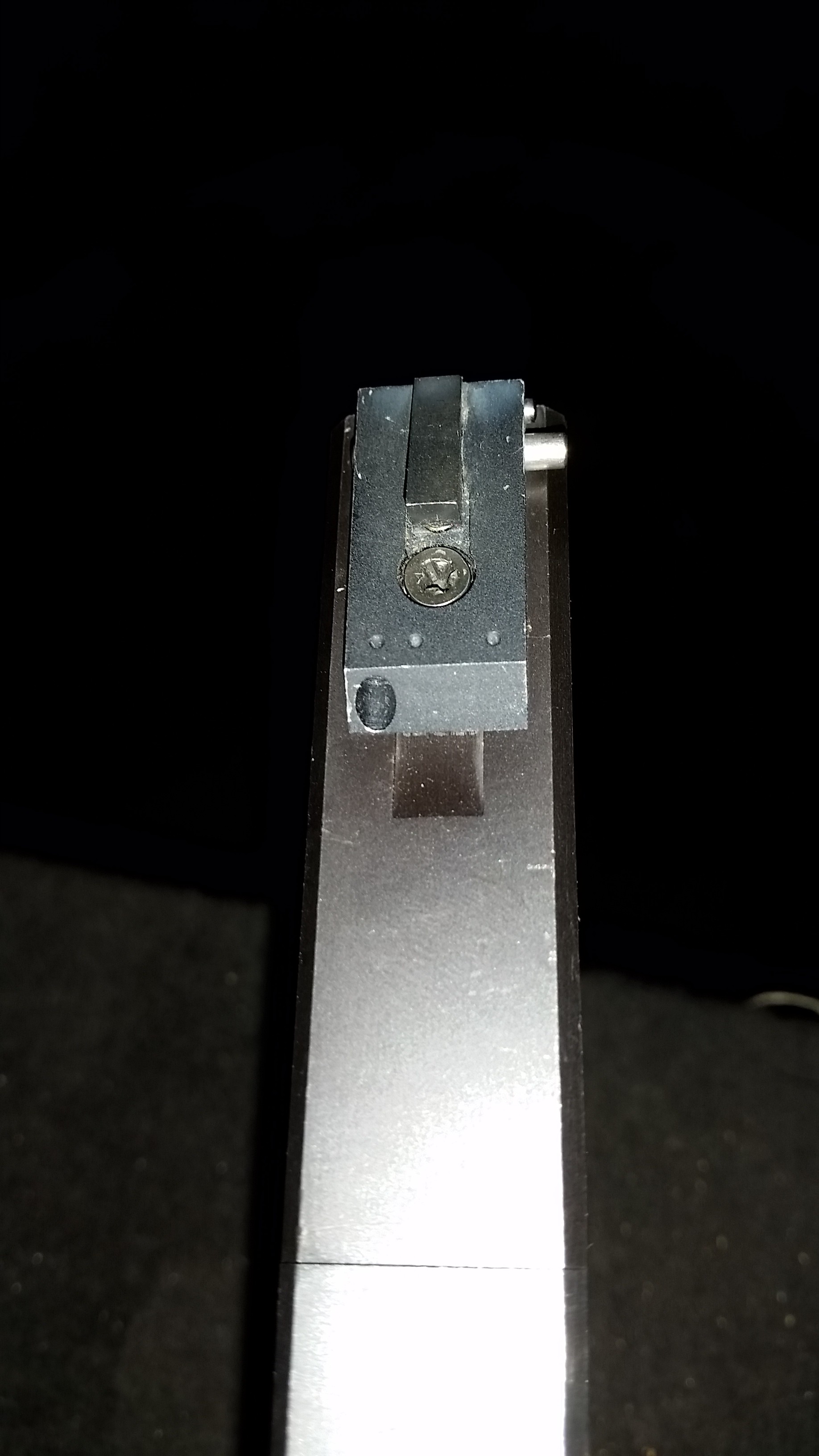

  • Dein genaues Klappkornmodell kenne ich nicht.
    Es gab verschiedene Klappkörner die Walther verkauft hat bzw verkauft. Die früheren waren durch die mittlere Schraube höhenverstellbar und waren nur zum hoch und runter drücken ( habe ich auf meiner 32er) . Die neueren sind nicht einstellbar und haben zwei feste Rasten, bei denen man erst das Korn nach vorne drücken muss um es verstellen zu können. Dann hab es die von Linbrunner mit dem breiten Sockel ähnlich mit deinem. Ich habe eins auf meinem 22er System, das hat aber keine Schraube. Das Gehmann müsste baugleich mit dem Linbrunner sein.
