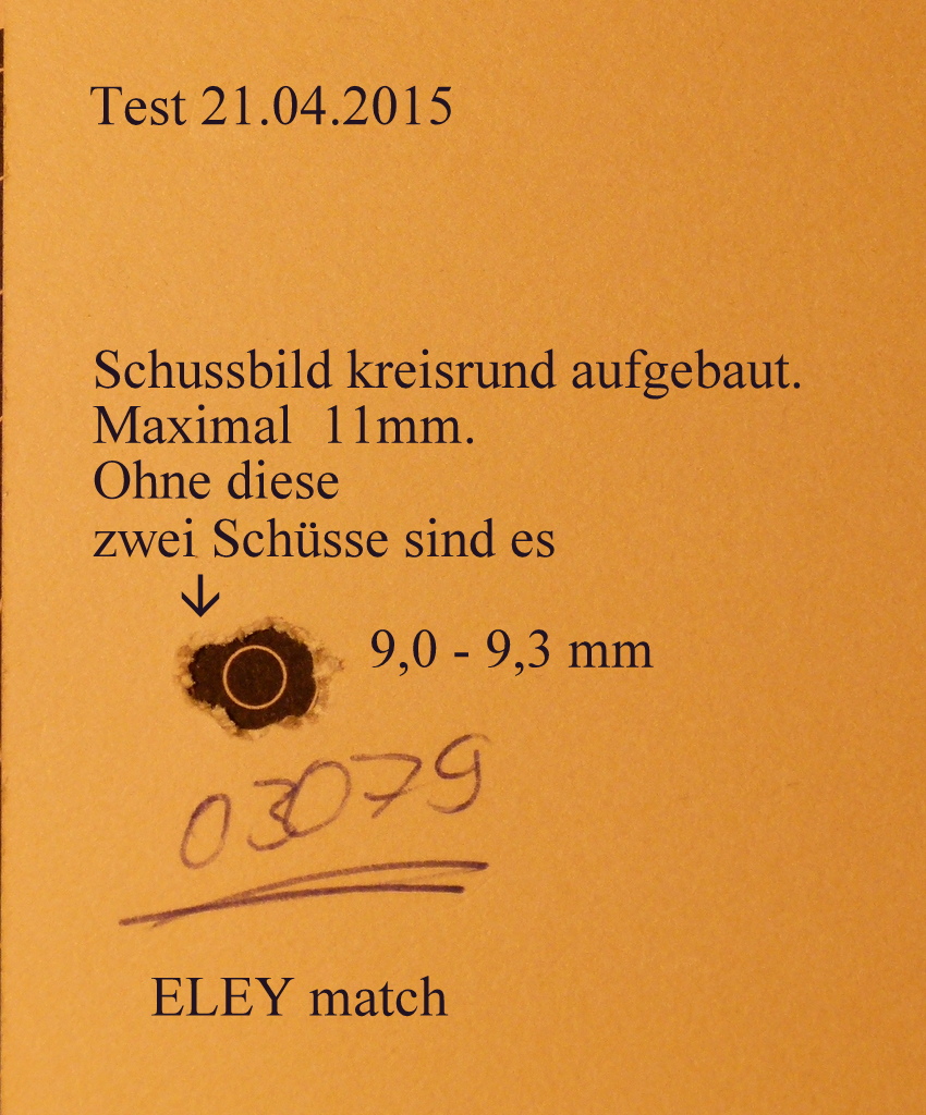

- ein Schussbild sollte möglichst klein sein. Wenn es auch noch rund ist umso besser. Wobei diese Aussage Relativ ist. Hierbei ist die Qualität von Lauf und der Munition ein entscheidender Faktor. Auch wenn es von Dir in der Fragestellung ausgeklammert ist, die Erfahrung des Testschützen ist nicht zu unterschätzen. Bei unsauberem Auslösen und weiterer Parameter wie Laden, Schlussfolge.... wird es nicht aussagekräftig und ist verfälscht.
- Die Entwicklung des Schussbildes sollte gleichmäßig sein. Die Schüsse sollten sich teilweise überdecken und somit das Schussbild langsam im Umfang vergrößern. Nicht von Vorteil, wenn die einzelnen Schüsse hin und her springen. Z.B. 10,4 links, dann 10,4 rechts. Wobei auch so auch ein Schussbild von 13-14 mm zustande kommt.
- Nicht zu unterschätzen ist das Verhältnis Breit zur Höhe. Beispiel: Ich habe zwei Lose von umschlossen circa 13 mm zur Auswahl, wobei eines schön rund ist (13 mm) und das 2. in der Höhe 13,5 mm, aber in der Breite nur etwa 9 mm, dann würde ich mich für das 2. Los entscheiden. Hintergrund meiner Entscheidung :Anatomisch bedingt sind die Schwankungen des Schützen überwiegend im horizontalen Bereich größer.
Auch mit meine Antwort erhebe ich nicht den Anspruch auf Vollständigkeit, da die von dir angesprochenen Anmerkungen in Beitrag 7 mit zur Entwicklung eines Schussbildes beitragen. Allerdings dann im Anschlag des Schützen.

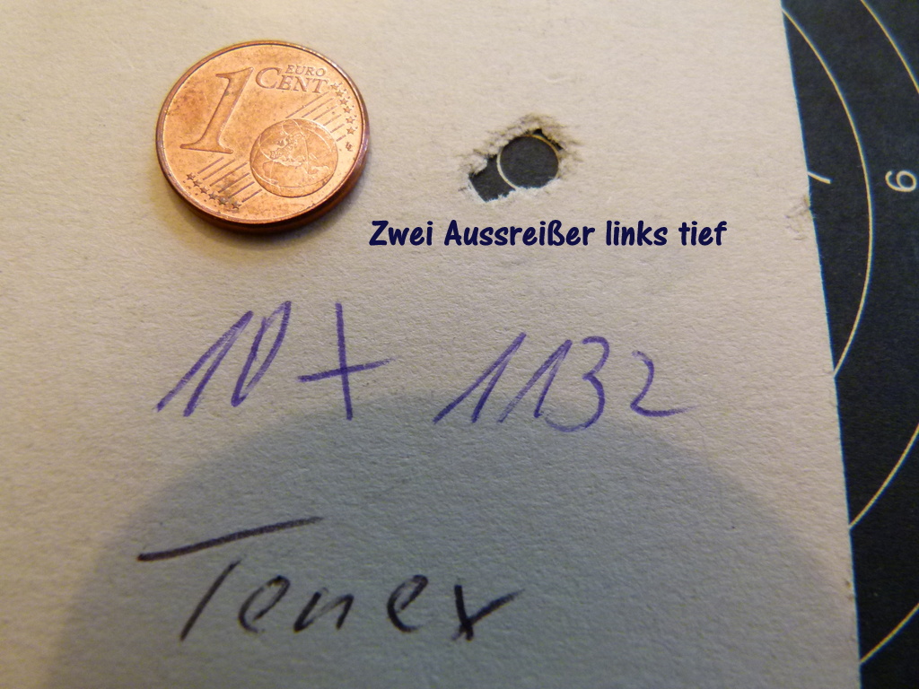

Zum Schluss noch eine Anmerkung zu einem Ausreißer im Schussbild. Wenn es sonst gut ist, könnte ich damit leben. Siehe Anhang.
Um keinen neid zu wecken, das Schussbild mit Tenex war einmalig.Gruß Claus-Dieter

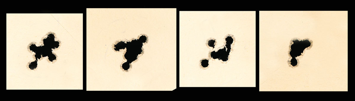

Die gezeigten Schußbilder sind mit ca. 22mm nicht die kleinsten aber von ihrer Ausprägung her die Häufigsten.
Wie sind denn die beiden Schussbilder zustande gekommen? Schütze stehend, Waffe vorne aufgelegt? Wenn ja, könnte das im wesentlichen die Schützenstreuung sein.
Klaas
Was hast du denn beim Gewehr schon alles kontrolliert? Wie wurde denn das Gewehr bei den gezeigten Schussbildern eingespannt?
Die Waffe war eingespannt (Munitionstest). Wenn ihr auf das Bild klickt seht ihr insgesammt vier Beispiele.
Zwei vom Händler an der Handstopschiene eingespannt und zwei von mir am Vorderschaft eingespannt.

vorab, die Schussbilder sind zwar nicht gut, aber sie sind jetzt auch nicht wirklich unrealistisch, auch nicht für einen Diana-Lauf. Um daher auch nur ansatzweise beurteilen zu können, ob mit dem Gewehr möglicherweise wirklich etwas nicht stimmt, bräuchte es schon deutlich mehr Informationen. Ein paar wichtige Fragen hat Claus-Dieter ja schon gestellt, auch wenn ich seine Vermutungen nur anhand der Schussbilder auch für etwas gewagt halte. Das geben die Schussbilder so einfach nicht her, denn wie schon gesagt, solche Schussbilder lassen sich auch einfach nur durch nicht passende Lose produzieren und ohne dass da auch systematische oder gar Bedienfehler oder noch schlimmer, sogar ein defekter Lauf eine Rolle spielen müssen. Natürlich gehen in das Schussbild auch immer systematische Fehler mit ein, es gibt schließlich nicht den perfekten Test- und Messaufbau, am Schussbild kann man das aber in der Regel gerade nicht erkennen. Und wenn doch, dann ist der hier ja bisher als Qualitätskriterium genannte erkennbare Schussaufbau denn auch eher ein Indiz für einen systematischen Fehler denn für die tatsächliche Güte der Munition. 10 Schuss sind einfach eine viel zu kleine Stichprobe bei so einer komplexen Sache wie einem KK-Test. 10 Schuss sind einfach erst mal nur ein Hinweis darauf, dass dieses Los auch gut sein könnte, mehr aber auch nicht. Wenn man nämlich Pech hat, liefert die erste Serie ein gutes bis sehr gutes Schussbild und schon die nachfolgende Serie liefert wieder ein deutlich schlechteres Schussbild. Deshalb testet Eley ja auch mit 40 Schuss und nutzt die 10er-Serien nur für eine Vorauswahl.
Wer möchte, findet inzwischen ja auch genug dieser Testbögen im Netz, sogar mit Diagrammen der statistischen Verteilung, und kann sich dann ja auch noch mal nach eingehender Begutachtung und Vergleichen Gedanken machen, ob so Thesen wie 'rund' oder sogar noch schlimmer, "Schussbildaufbau" auch wirklich haltbar sind.
Für den Einstieg: http://clach-sbrc.info/batchtest/
Bei Bedarf schreibe ich gerne auch noch etwas mehr dazu, ist aber hier nicht wirklich das Thema.
Eine der wenigen Spekulationen, welche ich unter den gegebenen Umständen aber noch für zulässig erachten würde, wäre aufgrund der leicht besseren vierten Serie, ob der Lauf auch schon genügend, ich nenne das jetzt mal so, konditioniert war, sprich nach einer längeren Lagerung und Reinigung auch erst mal wieder einige Serien verschossen wurden, um wieder bestimmte Bedingungen im Lauf herzustellen. Nach meinen Erfahrungen sollte man das sogar beim Übergang von einer Munitionssorte zur anderen berücksichtigen, sprich beim Test nicht wahllos zwischen den Marken wechseln, sondern erst mal nur Lose einer Sorte testen, denn sonst testet man möglicherweise die ersten Schüsse oder sogar die erste Serie noch mit einem durch und auf die vorherige Marke konditionierten Lauf. Man kann natürlich zwischen den Testserien auch immer schön putzen, um so Munition zu finden, die sofort gut startet. Das wird ja heutzutage auch von den meisten Spitzenschützen so propagiert. Ob es aber auch immer die wirklich beste Lösung ist, weiß ich nicht. Tatsache ist, es gab früher auch gute schützen, die haben nie oder nur ganz selten geputzt und die erfreuten sich auch oder trotzdem oft über Jahrzehnte an ihren gut schießenden Läufen. Und die brauchten nie erst 10 oder gar 20 Schuss, um wieder zu treffen. Mein ja nur.
Aber wie schon gesagt, um hier wirklich urteilen zu können, müsste man schon wissen, wie der Test abgelaufen ist, wie die Vorbedingungen waren, und was für Munitionssorten und Lose überhaupt verwendet wurden.
Ich hätte aber auch noch ein paar weitere Fragen und möglicherweise sogar ein paar weitere Anregungen.
Was bedeuten denn die anderen beiden Schussbilder? Sind die nur zum Vergleich herangezogen worden?
Du schriebst, die Diana wurde vor 15 Jahren von deiner Tochter erworben. Wie war denn das Schussverhalten zu der Zeit und wie wurde die Diana denn über den Zeitraum genutzt?
Es kann natürlich auch sein, dass tatsächlich etwas mit der Waffe nicht (mehr) stimmt, nur ist der Schluss nur anhand der bisherigen vier Schussbilder nicht zulässig. Da müsste man dann schon deutlich systematischer ran gegen.
