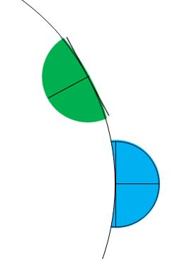

  • Meine Munition streut auch zu meinen Gunsten
    Es ist nur so, dass die Fläche um den Zielmittelpunkt, in der man eine "Aufwertung" erfährt (9,7 => 10,0), bedingt durch den Kreisbogen der Zielscheibe kleiner ist, als die Fläche mit einer "Abwertung" (10,2 => 9,9). Ich hoffe, das versteht man. ;) Musste mir auch erst eine kleine Skizze machen (siehe unten).
    D. h.: je kleiner die Streuung, desto geringer die Gefahr einer Abwertung, natürlich auch die Chance auf eine Aufwertung.
    Konrad
  • Das Verhältnis ist mir immernoch unklar (habe diesen Teil in der Schule wohl auch verpasst). Warum 1:8? Beim den angesprochenen Gewichtsdifferenzen gibt es doch nur Höhenunterschiede.
