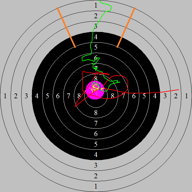

    • geh in deinen Anschlag, der Kopf bleibt aber noch oben. So kannst du dich erst mal auf das Gefühl im Rest vom Körper konzentrieren, kannst durch Hinschauen kontrollieren und vor allem fängst du nicht sofort an zu zielen
    • Kopf drehen und mit vollem Gewicht auf die Schaftbacke legen, auch hier noch nicht zielen
    • jetzt wird durch das Diopter gezielt und je nach Leistungsstand solltest du jetzt auf der Scheibe bzw. im Schwarzen sein; im Optimalfall innerhalb des orangen Bereichs (siehe Bild), auf gar keinem Fall zu tief! wenn das passt -> Auge schaut wieder am Diopter vorbei
    • jetzt atmest du noch 1-3 mal ruhig über den Bauch, wobei die Atmung immer flacher wird. Am Schluss ist nur noch in den Lungen, was von selbst drin bleibt (nicht die Luft anhalten oder rauspressen, in beiden Fällen ist Kraft im Spiel und Kraft führt zu Bewegung). beim letzten Ausatmen siehst du auch wieder durch das Diopter
    • Druckpunkt, Atemstopp, Feinstkorrekturen am Zielbild, wenn du das 1. Mal auf der Scheibe ruhig stehst -> Abziehen!
    So kommst du definitiv immer von oben und kannst nicht unter die 10 rutschten, durch die ruhige Atmung fährt man auch recht sanft nach unten und nicht ruckartig.
    Hier war ein Ausatmen beim "Sprung" von der 1 bis zur 6, das letzte Ausatmen dann von der 6 bis in den 8er-Bereich. Der Rest ist Feinstkorrektur
