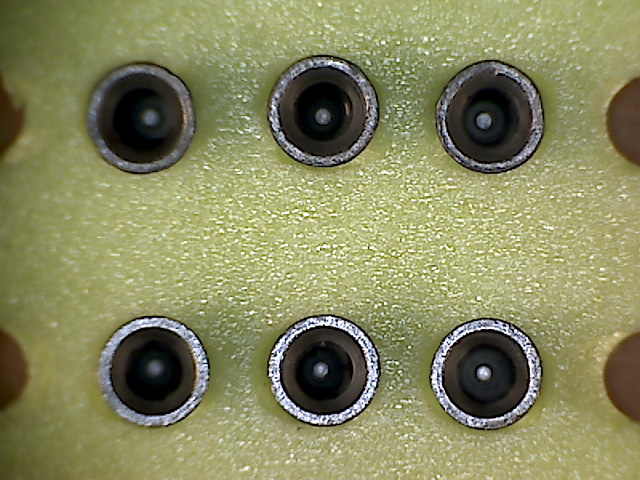

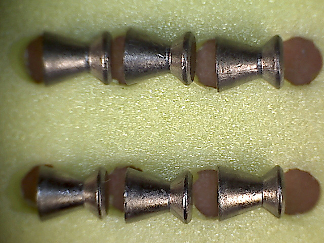

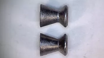

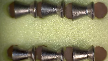

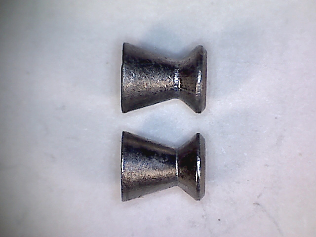

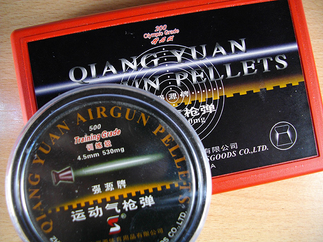

    hier noch ein paar Bilder zu den genannten Sorten.
    Die oben abgebildeten Diabolos sind aus der grünen Dose (500Stk. Grading Trade).
    Die unten abgebildeten Diabolos sind aus dem roten Blister (200Stk. Excelent).
    Ausser den Schüttgutüblichen Dellen haben die grünen einen breiteren Führungsring sowie eine breitere Tailie.
    Gewichtsmäßig sind beide Fertigungen identisch (grün mit etwas größeren Schwankungen jedoch vernachlässigbar).
    Die grünen hatten immer ein etwas größeres Schussbild als die roten.
    Subjektiver Qualitätsunterschied in etwa so als vergleiche man RWS-Meisterkugel mit RWS-R10.
    Gruß HdR

  • @Herr der Ringe Dass ich das richtig verstehe : Es gibt also doch einen Unterschied zwischen den Sorten ''Match'' und Excellent'' wie bereits angenommen ?
    ich hab grad mal je 10Stk. gewogen, gemessen sowie eine Sichtkontrolle gemacht. Gewichtsschwankungen bedeuten immer Fertigungsschwankungen. Wobei man diese in diesem Bereich sicher vernachlässigen kann.
    Qiang Yuan--Qiang Yuan
    Match grün--Exzelent rot
    Gewicht-----Gewicht
    0,524g-------0,516g
    0,526g-------0,517g
    0,522g-------0,515g
    0,524g-------0,516g
    0,524g-------0,518g
    0,529g-------0,518g
    0,529g-------0,519g
    0,526g-------0,517g
    0,528g-------0,519g
    0,529g-------0,517g
    Länge-----Länge
    5,52mm--5,47mm
    5,52mm--5,47mm
    5,54mm--5,47mm
    5,54mm--5,47mm
    5,51mm--5,47mm
    5,54mm--5,46mm
    5,57mm--5,47mm
    5,58mm--5,47mm
    5,52mm--5,48mm
    5,55mm--5,46mm
    Nach meinen alten Unterlagen liegt die Bandbreite der Exzentrizität des Kelches bei der Match auch höher als die der Excelent.
    Die Exzelent hatte von allen damals getesteten Diabolos die besten Exzentrizitätswerte.
    (Unabhängig von den Schußbildern hat die Qiang Yuan Exzelent die engsten Fertigungstoleranzen die ich je gemessen habe).

    Vor etwas mehr als einem Jahr kaufte ich mir eine Dose dieser viel gelobten Munition und war recht zufrieden, obwohl nicht für meine Waffe ausgetestet. Nun kaufte ich mir vor kurzem weitere 4 Dosen ( 4,49 mm ) bei einem anderen Händler, obwohl eine andere Marke ein etwas besseres Ergebnis beim Munitionstest brachte.
    Nun fiel mir auf, dass seinerzeit in der Dose ein Schaumstoffpolster als Abdeckung über den Dias war, was in den neuen Dosen fehlte. Sparmassnahme oder andere Fertigungsstätte?
    Auch habe ich den Eindruck, dass die optische Qualität nicht mehr so ist wie einst.
    Nun habe ich mir die Mühe gemacht, alle Dias einer Dose zu wiegen und gleichzeitig zu sortieren.
    Ergebnis: 495 mg bis 525 mg. Jeweils +- 5 mg.
    Der überwiegende Teil war bei etwa 515 mg.
    Laut Herstellerangabe sollten es 530 mg sein.
    Meine Frage wäre nun, wie sich diese doch recht grosse Gewichtsstreuung bei sonst gleichen Voraussetzungen auf das Schussergebnis auswirkt. Ein Versuch mit eingespannter Waffe brachte kein eindeutiges Ergebnis.
    Macht Sortieren nach Gewicht also Sinn?
    Kann mir das jemand beantworten?

  • Hallo Bato,
    die grüne Qiang Yuan Mach 500er Dose wird hinten bei der Cargennummer mit 4,50 mm angegeben.
    Bei der roten 200er Packung wird ebenfalls bei der Chargennummer 4,50mm angegeben.
    Die Gewichts unterschiede deiner Dose sind meiner Meinung nach schon beachtlich. Und deuten auf eine schlechte Fertigungs- bzw. Prozesssicherheit hin. Andererseits halte ich bei guter Durchschnitts- und Prämiumsmunition nichts vom Auswiegen. Der Einfluß auf die Streuung wird von anderen gewichtigeren Faktoren bestimmt.
  • Hallo Herr der Ringe,
    Grüne Dosen? Meine sind nicht grün, sondern schwarz mit farbigem Aufdruck. Auch die Bezeichnung Match finde ich nirgends. Aber vielleicht bin ich ja farbenblind ;) Aber ich glaube wir sprechen schon von den gleichen. Nämlich mit der Bezeichnung: Training Grade.
    Mir fiel nun auch noch auf, dass drei von insges. fünf Dosen noch den Aufdruck QYS und eingetragenes Warenzeichen tragen. Dass das bei ein und derselben Lieferung möglich ist, deutet nicht unbedingt auf einen einheitlichen Qualitätsstandard hin. Oder hat da mein Händler ein Sonderangebot geordert?
    Der Gewichtsunterschied zwischen deinen und meinen rührt offensichtlich vom unterschiedlichen Kopfdurchmesser her ?Irgendwie ist das merkwürdig, aber offensichtlich fertigungsbedingt ( typisch? ). Ich habe inzwischen auch noch einen Restbestand 4.50 er aufgetrieben. Die liegen fast alle bei 525 mg.
    Und um die Verwirrung komplett zu machen auch ein paar von der Olympic Ausführung, ebenfalls 4.50 er. Die liegen fast alle bei 515 mg.
    Auch einen Restbestand ( 15 St. ) RWS R10, 4.49 mm habe ich gewogen. Die haben fast ausnahmslos 532 mg, wie es eigentlich sein soll.
    Vielleicht macht der ganze Aufwand ja wenig Sinn, aber eine Aussage über Fertigungs- und Lieferqualität des Herstellers kann man glaube ich schon ableiten. Und das ist vielleicht das wichtigste überhaupt.
    Bato

  • Hallo Califax,
    mal unabhängig von Systemschwankungen usw. hat die Rotationssymetrie (bzw. der Massenschwerpunkt) des Diabolos den grösten Einfluß auf die Streuung. Die verlagerte Rotationssymetrie kann wiederum vielfältige Ursachen haben. Fertigungsbedingte Formfehler der Mantelfläche z.B. Formhälftenversatz oder ein exzentrisch eingebrachter Kelch. Leicht unterkaliebrige oder unrunde Kopfmaße die schon beim Setzen oder in der ersten Bewegungsphase die zentrische Führung zum Lauf verlieren.
    Befindet sich die Formsymetrie und der Rotationsschwerpunkt nicht auf der Achse des Laufes desto schlechter fliegt das Diabolo.
    Gruß HdR
    Nachtrag: stimmt Bato, die in der (grünen) schwarzen Dose heisen Training Grade.
