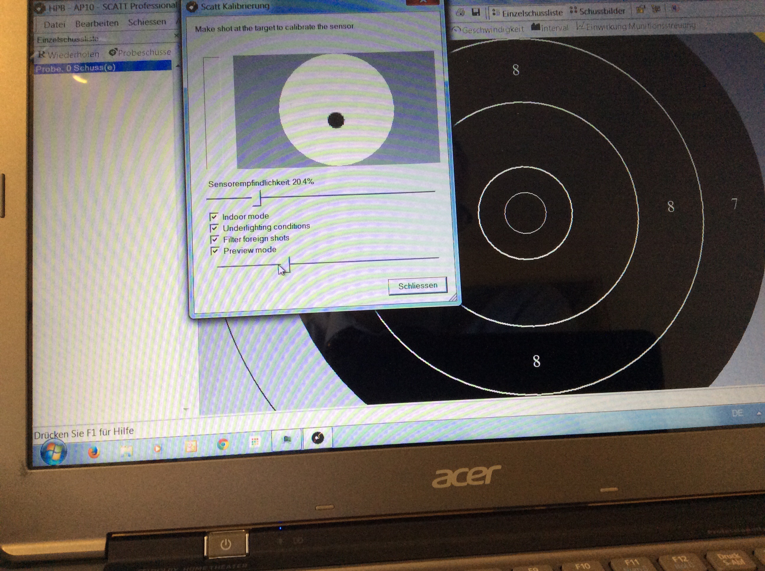

    Wenn ich das System aber in der Wohnung verwenden möchte, justiert sich das System nicht mit dem ersten Schuss.
    - habe es ber. auf verschiedenen Distanzen ausprobiert 3,5m , 5 m und 10 m jeweils mit der dazu passenden, ausgedruckten Scheibengrösse.
    - habe mir extra eine Baustrahler mit 1200 Lum Lichtleistung gekauft, um das Ziel besser auszuleuchten.
    - ich Vorschaumodus, kann man das Ziel auch gut erkennen.
    - habe die letzte und aktuelle Softwareversion getestet
    Ich weiß mir nicht weiter zu helfen.
    Bin für jeden Rat dankbar

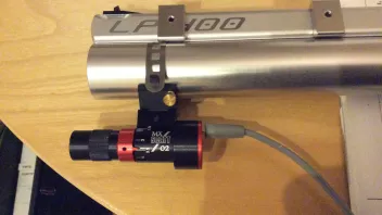

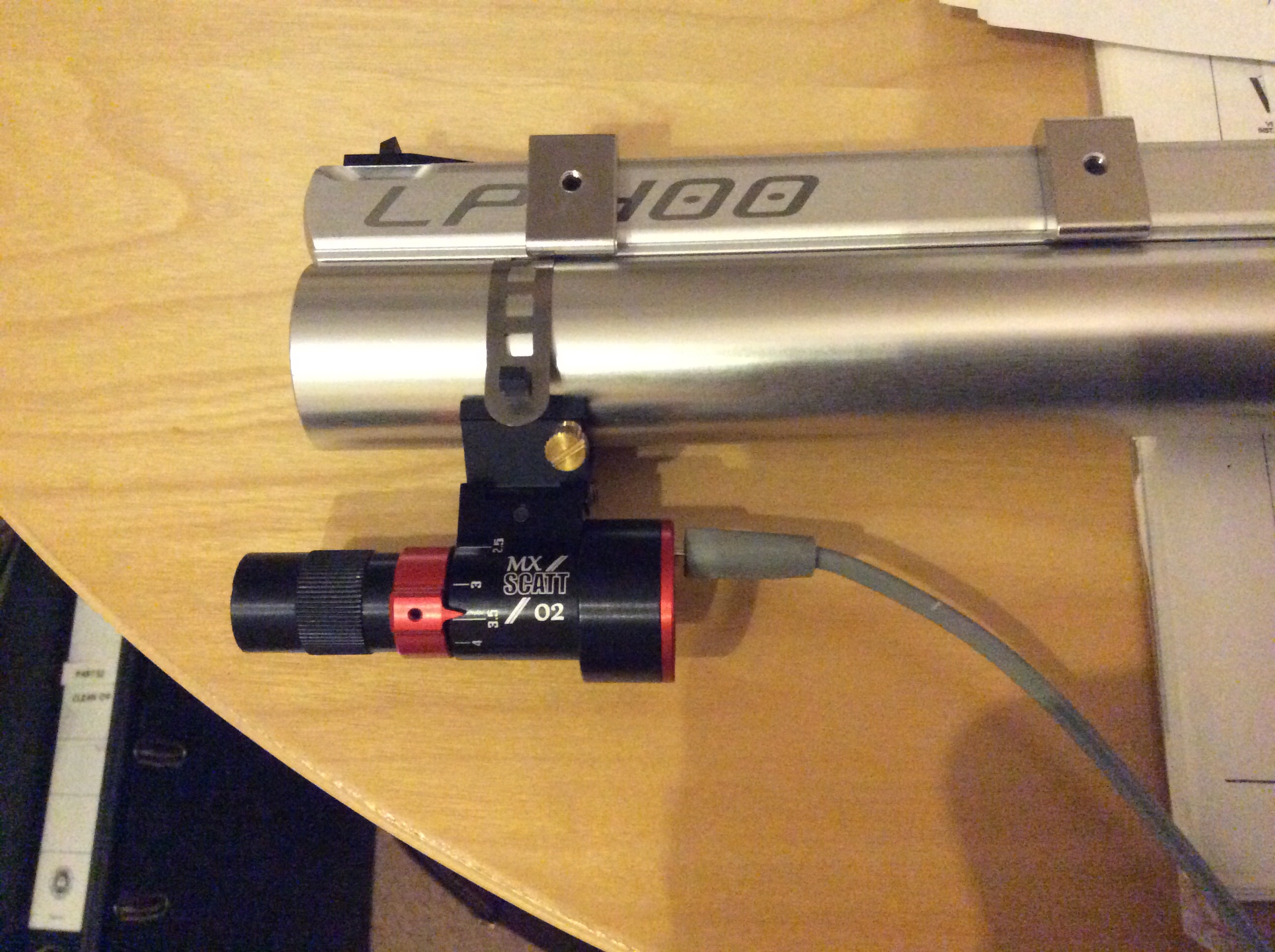

  • Wie hast du den Sensor montiert?
  • dreh hinten die zwei goldenen schrauben weiter rein damit der Sensor vorne mehr nach oben schaut. Dann sollte es funktionieren. Ist aber auf 3,5 m eine ziemliche Spielerei
  • Ja, das Einrichten ist echt nervig. Geh in den Modus, wo das "Fernsehbild" permanent übertragen wird und richte dann den Sensor danach ein.

  • Spiel mal mit der Sensorempfindlichkeit.
