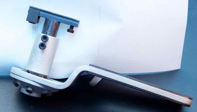

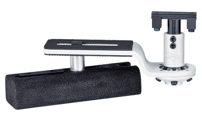

Hat jemand Erfahrungen mit dieser Handstütze und könnte davon ausführlich berichten? Mich interessiert vor allem wie sie sich so ohne den Holzblock anfühlt und ob sie stabil ist, also ob sie nicht in irgend einer weise federt oder wackelt. Ist sie noch zeitgemäß oder doch schon veraltet?
Anschütz Handstütze 4842

Ich habe gestern von einem Vereinskameraden während unseres Wettkampfes die von dir gezeigte Handstütze mal ausprobieren können. Sie ist in meinem Falle von einem alten 1813er Supermatch. Der Vereinskamerad nutzt die Handstütze nicht und daher ergab sich für mich die Möglichkeit.
Ich wollte eigentlich selbst nur mal schauen, wie das Gefühl so ist und ein paar Schüsse machen. Also für die Probe drunter geschraubt. Es fühlte sich eigentlich gleich ganz gut an und so habe ich das komplette Stehendprogramm damit geschossen.So wie du sie verwenden willst, habe ich sie auch verwendet.
Der Grip ist hervorragend. Da gibts rein gar nichts zu meckern. Von dieser Seite her ein absoluter Pluspunkt. Würde man den originalen Holzblock der Handstüze verwenden, dann könnte es doch ein wenig rutschig werden. Vor allem ja dann, wenn der Handschuh schon ein wenig älter ist und nicht mehr einen sonderlich guten Grip bietet (was nach guten 5 Jahren der Fall ist bei fast jedem Handschuh; natürlich abhängig von der Nutzung) - hier kann diese Gummierung mit Profil schon für echt guten Grip sorgen!
Ich habe auch nicht gemerkt oder beobachten können, dass die Handstütze federt oder ähnliches. Also, die ist schon sehr stabil. Doppelzehnen und als zweite Serie 94 sollten da schon für sich sprechen. Ich kann dir hier aber nicht beantworten, was mein Gewehr wiegt. Ich habe bislang den Schaft eigentlich nicht mit Gewichten beschwert.Ich schieße übrigens ein 1907 im ("alten Alu-Schaft") 2213. Die Handstütze finde ich bzw. fand ich schon immer wesentlich besser als den einfachen "Holzklotz" des 2213er-Schaftes.
Und ich habe die Handstütze vorab als gute und kostengünstigere Alternative zu Handstützen/Vorderschafterhöhungen aus dem Zubehör angesehen.Was mir persönlich nicht so gut gefällt, aber da habe ich bereits eine Idee: für die Fixierung am Schaft kommt man relativ schlecht an die beiden Schrauben. Hier würde bzw. werde ich mir vermutlich Rändelschrauben anfertigen lassen und diese dann dafür nutzen. Das sollte für eine stabile Klemmung ausreichend sein und ich spare mir hier Werkzeugeinsatz. Der Platz zum Schrauben ist nämlich einfach relativ beengt.
Weiter finde ich die Handstütze etwas breit geraten. Aber das kann auch nur an meiner eigenen Handhaltung sowie meiner Körpergröße liegen. Das wird bei jedem natürlich anders sein. Auch finde ich den Platz "nach vorne" etwas wenig, da ich schnell mit den Fingern an die Biegung kam. Aber auch hierfür lässt sich eine Lösung finden.Ausgiebiges Testen wird wohl erst im neuen Jahr wieder möglich sein. Wir verfügen nicht über einen eigenen KK-Stand. Und bei noch einem ausstehenden Oberliga-Wettkampf sowie einem eventuellen Aufstiegswettkampf ist mir das Risiko des Testens im Wettkampf dann doch zu groß.
Mein Fazit nach einmal Nutzen: wer die Möglichkeit hat, sollte die Handstütze definitiv testen und auch kaufen - kaufen aber nur dann, wenn der Preis stimmt! Ich würde für diese Handstütze oben genannten Preis mit Sicherheit nicht ausgeben.
Ich hoffe, dass dir das als kleiner Eindruck ein wenig weiterhilft.

Erstmal danke für den äußerst ausführlichen Bericht!
Inzwischen hab ich mir die Handstütze selbst für 169€ mit dem Holzblock als Sofortkauf zugelegt. ( der Verkäufer ließ sich nicht runzerhandeln)
Kurz danach wurde sie dann nochmal für 101€ in einer Auktion verkauft.
Naja Egun ist halt auch pokern..
Ich hab sie auf dem Stand bis jetzt nur mal für mein erstes Training auf KK-100m testen können. Trotz oder wohl eher wegen eines Karabinerschützens neben mir hatte ich schlussendlich 271.
Ich kann bestätigen, dass die Handstütze durch den Gummibelag schön griffig ist. Dadurch, dass sie aus Gußeisen ist, wiegt sie staatliche ~540g und genau deshalb ist sie auch bombenfest. Breite muss ich mal nachmessen, sobald ich wieder daheim bin.Die Idee mit der Rendelschraube ist gut! Vor allem bei der neuen Sportordnung für den 3-Stellungskampf muss man zeit sparen.
