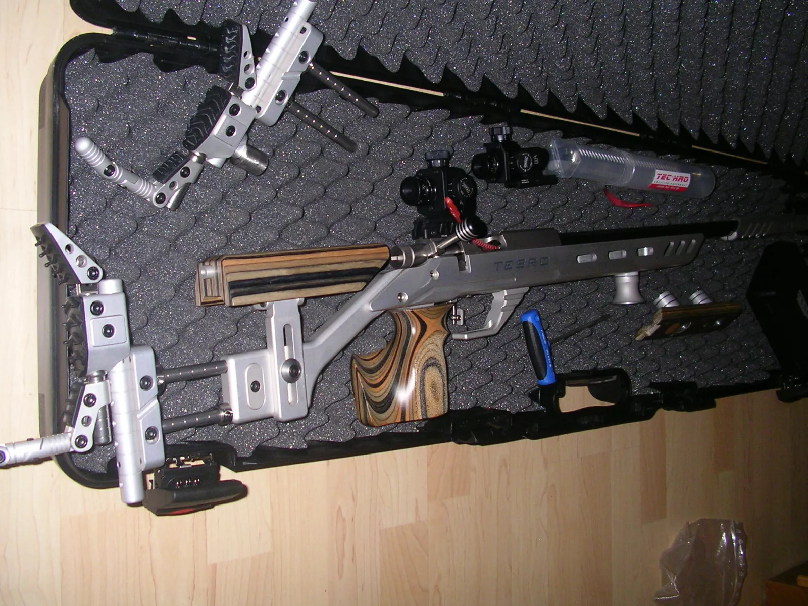

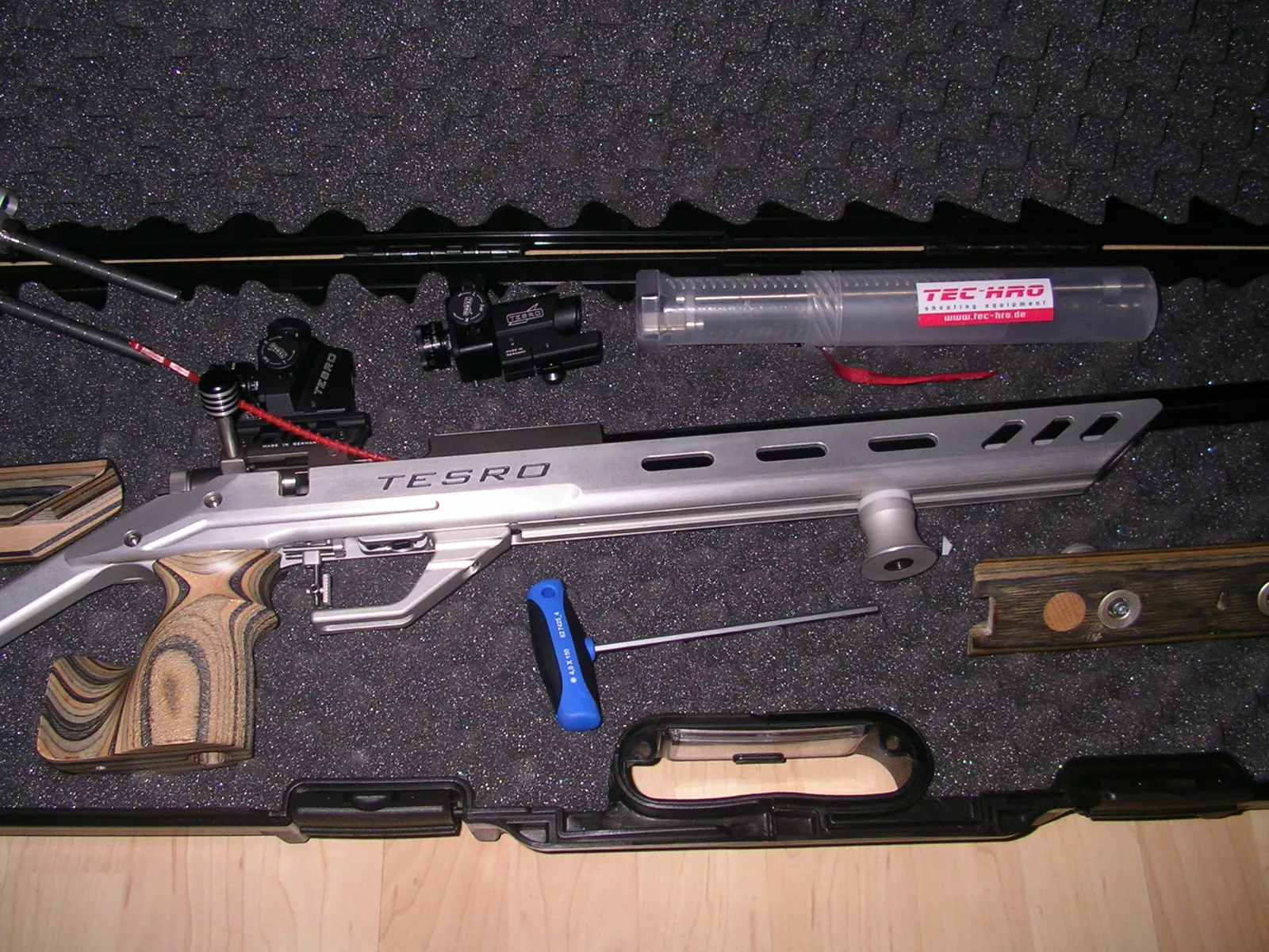

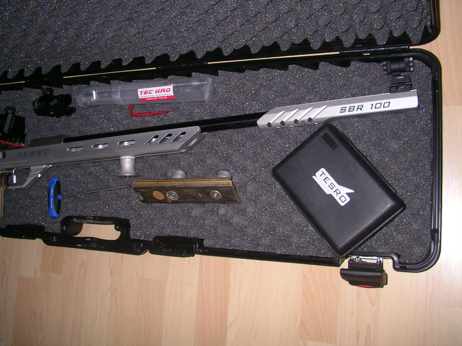

Tesro ist angekommen!
Wunderschön und sehr leicht. Etwas über 5 kg.
Es ist die Basic Variante, alles andere hätte meinen finanziellen Rahmen gesprengt.
Montiert war der 20er Diopter welcher daneben liegt.
Der montierte ist ein 10er Klick welchen ich gebraucht erwerben konnte.
Auch die Vorderschafterhöhung ist ein ein gebrauchtes Teil welches etwas bearbeitet ist.!
Handstop ist Tec Hro.

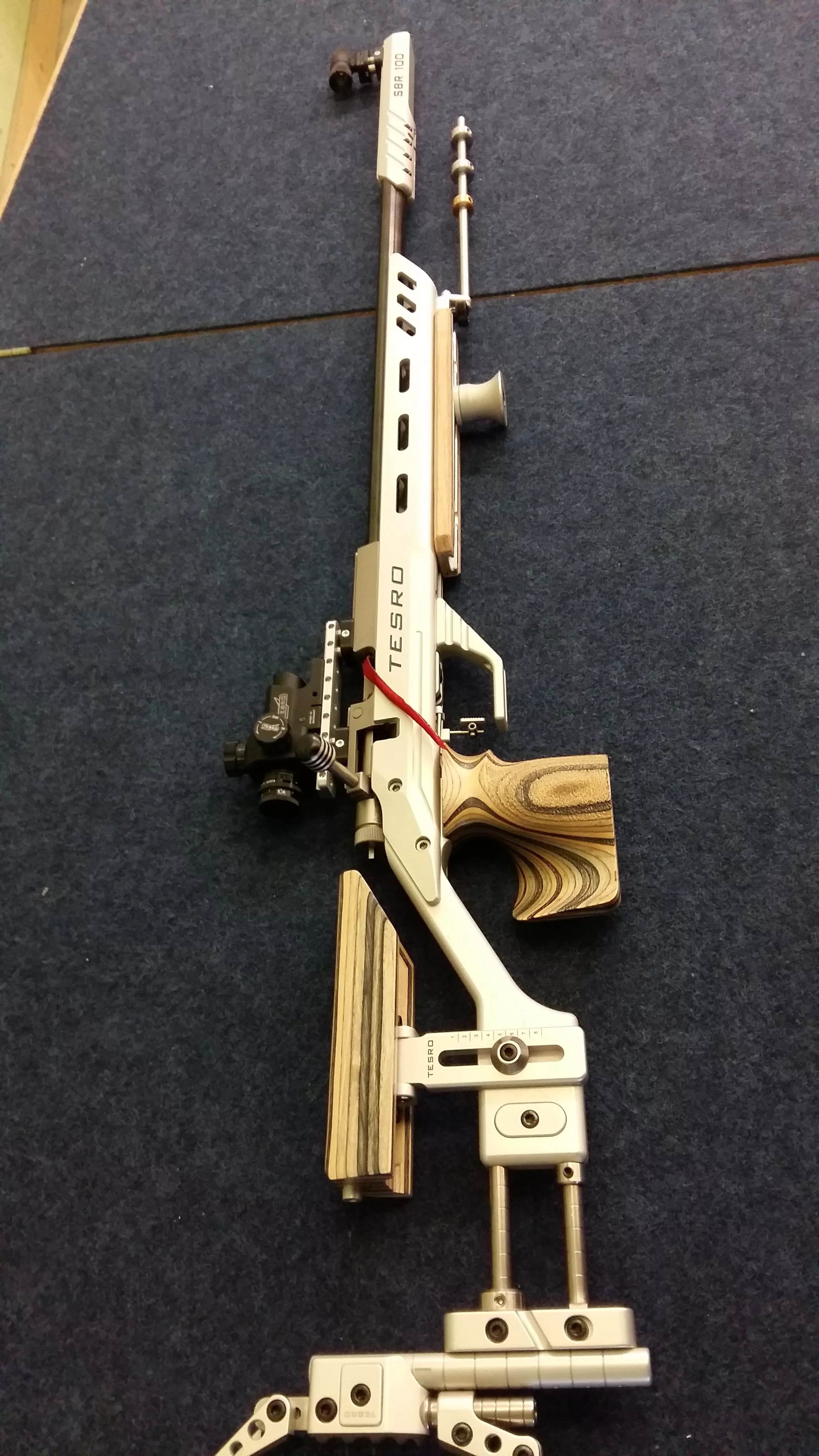

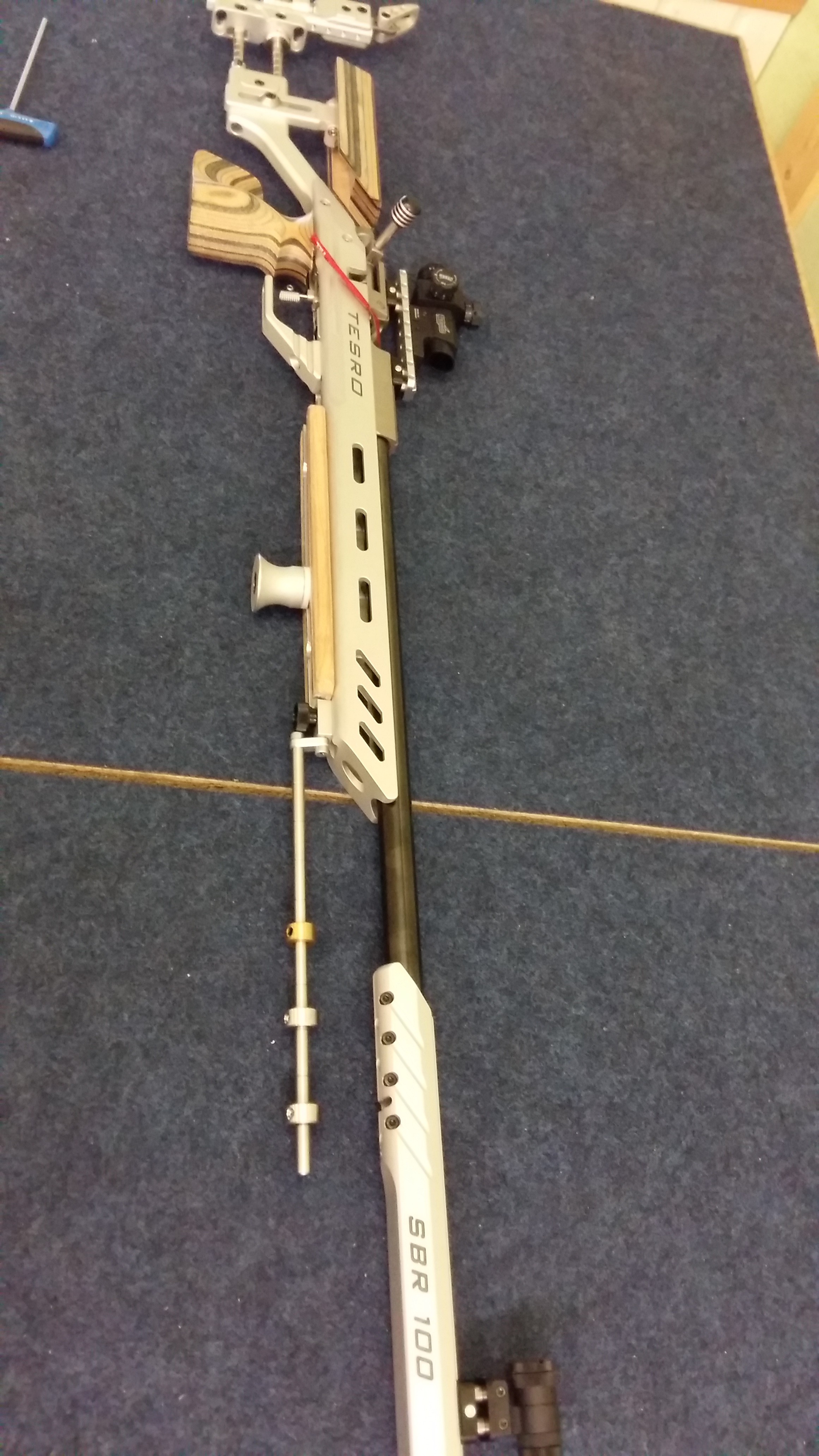

Hallo Reini,
ja klar, habe schon einige mal damit trainiert.
Natürlich ist ein neues KK mit sehr viel Aufwand verbunden, bis es mal da ist wo man es gerne möchte.
Fangen wir mal einfach an.
Es handelt sich hier um die Basic Variante mit 20 er Klick Diopter und gummierter Hakenkappe. Der Lauf ist die 22mm Version mit der kurzen Länge von 580 mm.
Es gibt hier wohl 4 verschiedene Laufvarianten.
Meine Kaufentscheidung war der relativ günstige Preis (UVP ca. 2600, ist aber im Fachhandel deutlich darunter zu bekommen) in der Einsteigervariante und das geringe Gewicht, man tut sich als Freizeitschütze in der Altersklasse einfach etwas leichter in der stehend Disziplin.
- Die Verarbeitung scheint meines Erachtens hochwertig zu sein.
- Nen Muni Test auf der heimischen Anlage mit meiner vorhandenerer Munition ist für den Anfang mal ganz brauchbar ausgefallen. Knappe 16 mm ist für's Training ganz ok.
- Die Waffe ist leicht, fühlt sich fast schon wie ein Luftgewehr an. Die Balance ist ausgeglichen, mit dem Kurzlauf fast schon Hecklastig.
- Im Liegend Bereich konnte ich schon die eine oder andere hohe 90er Serie schiessen, (96, 97, 99) so daß man relativ schnell nen 9,5er Schnitt hat, um vernünftig zu trainieren.
- Der Schussabgang ist direkt und knackig, dabei ist das Sprungverhalten sauber, und steht nach dem Schuss wieder da wie vor dem Schuss.
- Gewöhnungsbedürftig sind die zurückgelegten Lademulden mit den verkürzten Kammerstengeln. Da ist man mit der Diopterverstellung in Laufrichtung begrenzt. Ohne Brücke geht es bei mir so kaum. Natürlich haben die neuen Systeme mit zurückgelegter Lademulde aller Hersteller den kleinen Kompromiss eingehen müssen!
- Abzug ist mit dem mitgelieferten Werkzeug gut zum einstellen und gut beschrieben. Die Verstellmöglichkeiten in der Basic Variante sind für mich ausreichend. Vorderschafterhöhung habe ich selbst eine gebastelt für den Liegend Anschlag. Ich habe es als zu etwas als zu flach empfunden, und komme so auch gut hin für's erste. Des weiteren habe ich mal eine vorhandene Gewichtsstange montiert vorne. Fühlt sich so ganz ok an.
- Der Kammerstengel läuft sehr präzise, anders eben wie bei meinem Vorgänger Gewehr, bis jetzt haben alle lfB funktioniert.
- Der Diopter arbeitet präzise mit 20 klick und lässt sich in der Verkantung einstellen.
Der M18 Korntunnel ist ebenfalls zum verdrehen.
- Als angenehm empfinde ich die Holzteile! Geschmacksache eben.
- Das System ist mit 4 Schrauben befestigt welche gut zugänglich sind. Die Tube ist geklemmt mit 4 Schrauben, einfach lösen zum abnehmen, die Montage ist einfach da man die Tube mittels eines Zentrierstiftes und einer Einfräsung genau positioniert wird.--> Zusammengefasst eigentlich eine angenehmes Teil für den Hobbyschützen. Besser, teurer und mehr geht natürlich immer.
Hoffe Objektiv den ersten Erfahrungsbericht gestaltet zu haben.
=> Das Zubehör wie die Gewicht'sstange, den Handstop und die Visiererhöhung ist von "TEC HRO". Finde man bekommt dort einen guten Servive mit hochwertigem Zubehör welches bezahlbar ist. Auch ist das meine persönliche Meinung ohne hier Werbung betreiben zu wollen.
