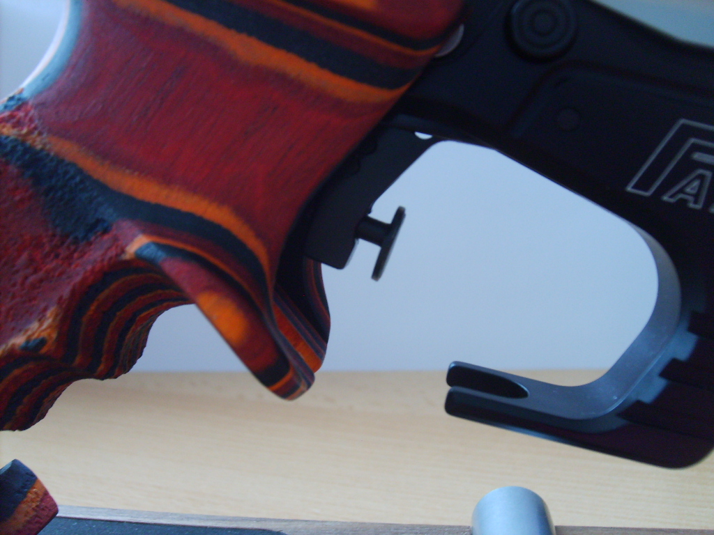

  • ...ähm, gibt es eigentlich eine "Norm", wie das Züngerl an einer LuPi auszusehen hat ????
    ich würde gerne einem "Knopf", also eine runde Fingerauflage benützen...
    nicht das ich mir da was Drehe, und damit bei der Waffenkontrolle durchfalle ?? !! ??

  • .. hab grad die Preisliste von Tesro durchgeblättert, da wir ja auch eine runde Fingerlage - SuperGrip angeboten, sollte also passen.....
    hab mir heute mal eine "gebastelt", das mit dem Abzugsgewicht prüfen geht besser als mit einem gebogenen Züngerl, da das Gewicht ja immer nach unten rollt und somit die Hebelwirkung
    größer ist und früher Auslöst....
    mit der runden Fingerlage drückt ja das Gewicht geradewegs auf die Achse der Fingerlage, sollte also besser sein....
  • .. na ja, also ich bin kein Kampfrichter, aber es ist ja nicht Sinn der Prüfung, dass das Gewicht abrollt. Das soll schon dort testen, wo auch der Finger ist. 8)
    Gruß, Marcos
  • da hast du schon recht Marcos, aber meist wird das Prüfgewicht einfach an das Züngerl gelegt und nicht darauf geachtet wo genau es anliegt, und macht es
    Peng, heißt es nur nachstellen.....
    hier meine runde Fingerlage, schaut garnet mal so schlecht aus ;), die Auflage könnte etwas stärker sein, mal gugg, wenn sich´s gut anfühlt wird das
    Original bei Tesro bestellt
