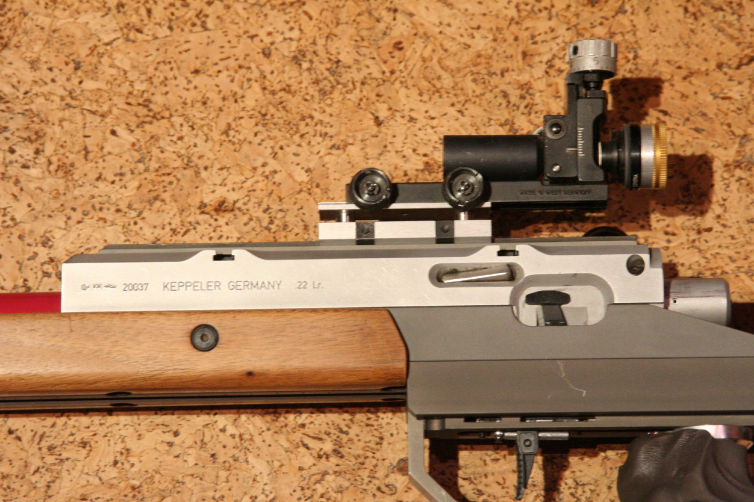

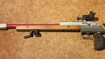

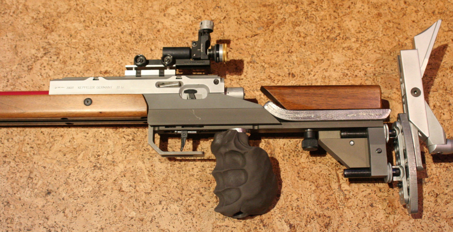

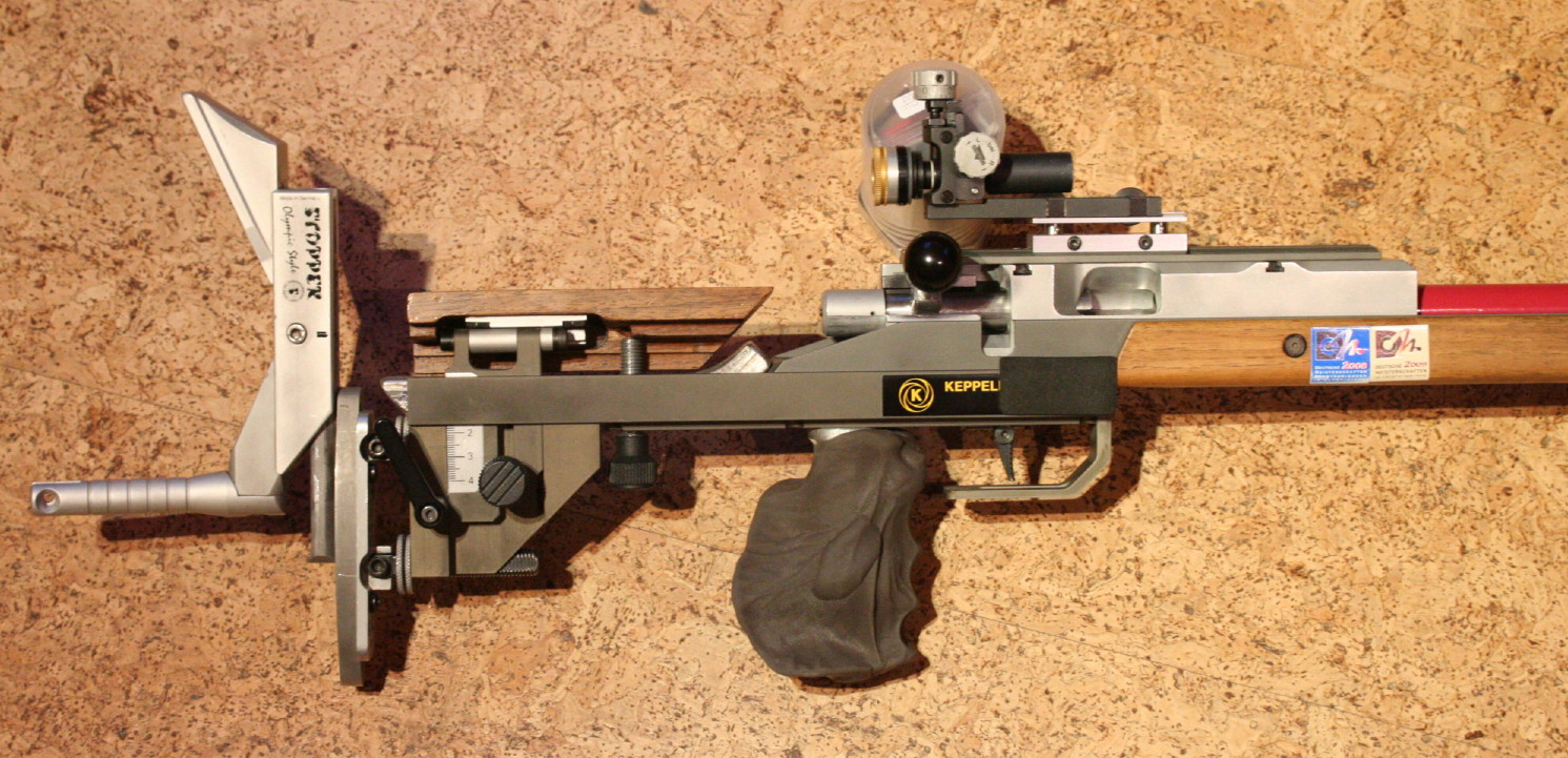

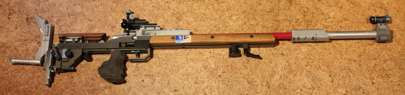

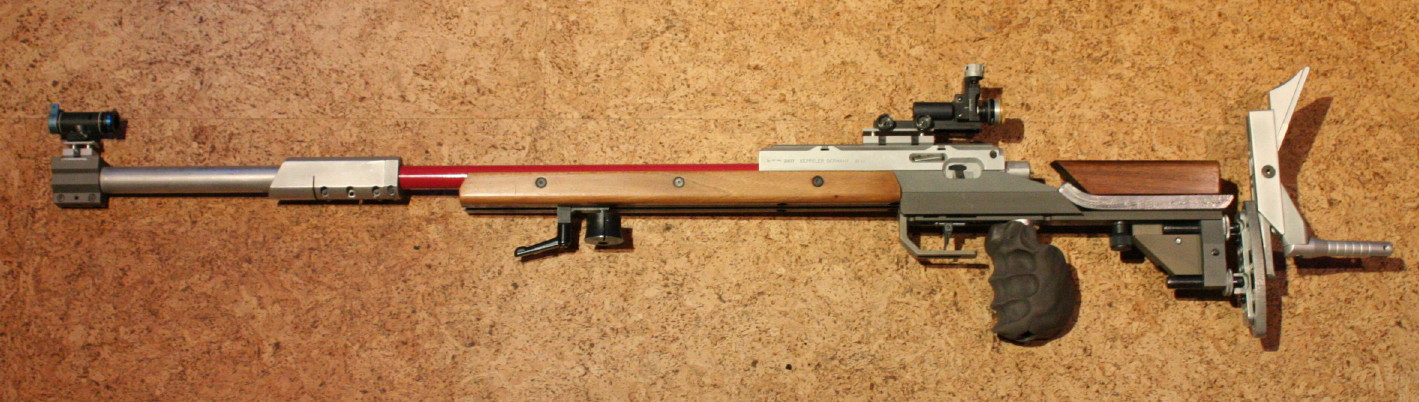

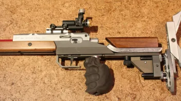

  • Hi Manfred,
    Hammerteil, das System vom Keppeler sieht ja super aus, mit der Schiene den Diopter seitlich verschieben zu können.
    Ist das das neue System ? Was sind die Komponenten, meine wer ist der Laufhersteller und aus was ist ds System ?
    Danke Dir,
    viele Grüße Oldgunner

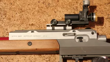

  • Hallo OldGunner,
    das System habe ich im Jahr 2000 erworben und den Schaft später vom S03 auf K05 umgestellt.
    -System und Lauf stammen von Keppeler
    -Abzug von Anschütz
    -System ist aus hochfestem Aluminium gefertigt
    -Zubehör passt von Anschütz
    -Griff von Jörg Plaum (hab zwar Handschuhgrösse 10-11, aber das Keppeler-Griffstück ist mir zu gross/klobig)
    vg
    manfred
    Edited 2 times, last by malume69 ().

  • Hallo Manfred,
    vielen Dank für die Bilder und ich bitte um Nachsicht, daß ich mich erst jetzt melde.
    Die Waffe kommt dem, was ich suche, sehr nahe, insofern hilft es mir sehr.
    Ich wollte ja einen K05 mit Holz, weil mir die Alugerippe nicht so zusagen.
    Dazu das 1013-er Ssystem, wie vom Oldgunner empfohlen und einen Lauf von Shilen oder Lilja ohne Laufverlängerung.
    Bin ja auch mit Herrn P. im Dialog insofern treffe ich mich da mit dem Oldgunner.
