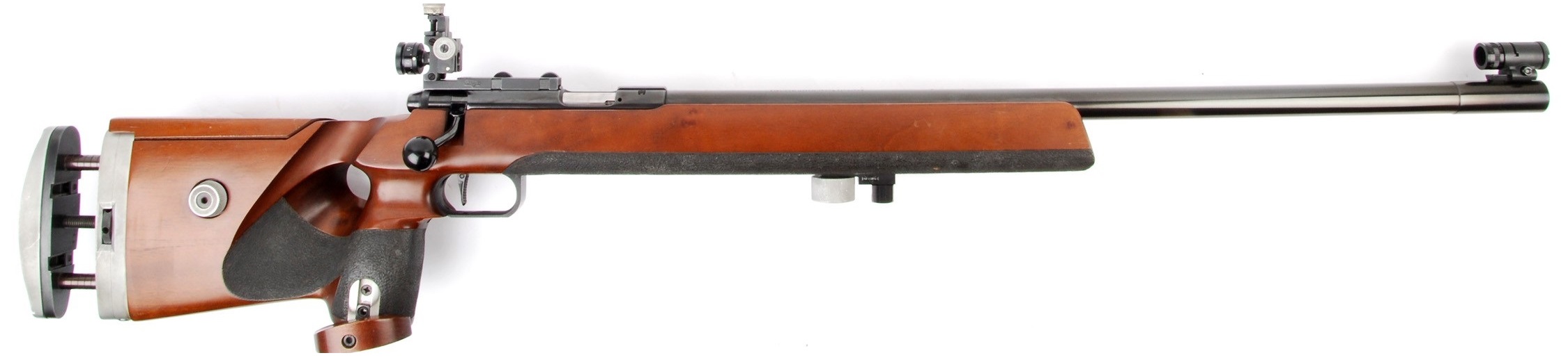

    Ich besitze zur Zeit ein wie oben genanntes Anschütz KK System 1813 in rechts. Dazu habe ich einen Super match Schaft in links mit der ganz alten Kappe( runde Schiene).

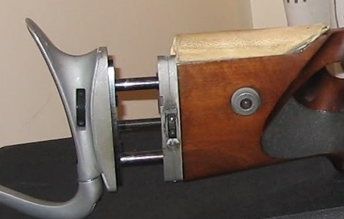

    Mein Problem ist das die Schaftkappe mir vor allem beim Englisch Match Probleme macht, da sie mir mit der Zeit aufgrund ihrer Konstruktion nach unten raus rutscht.

  • Worüber macht Ihr euch gedanken?
    wenn ich mir die zwei Fotos anschaue, stammt der Hinterschaft auch einwandfrei von einem Rechts-Schaft.
    Wenn ich einen Linksschaft fotografiere und ich sehe die Öffnung für den Daumen so wie abgebildet, so befindet sich die Schaftkappe auf der rechten Seite des Bildes.
    Ich mag mich ja irren, aber hier läuft etwas falsch.
    Gruß Dododogge

    @dododogge ach sch.. ich hab vergessen zu erwähnen das die Bilder nur Beispielhaft waren. Ich hab den selben Schaft mit der Schaftkappe als Linksausführung
