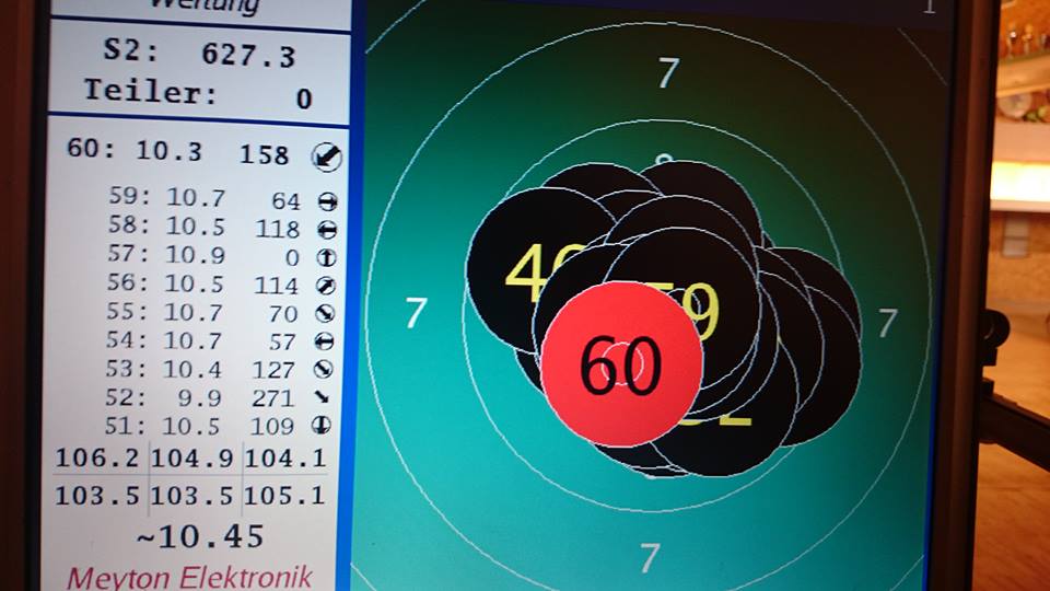

    also seit etwa 3.Wochen hab ich nun mein Walther LG 400-E im Einsatz, der Abzug ist einfach nur geil, das auslösen der schüsse funktioniert perfekt, sowie der ganze Abzug, mehr geht nicht mehr......!!!!!! Schieße Aktuell mit dem Tec-Hro Touch Abzugszüngel mit Dirketabzug und ca.40g Druckpunktsgewicht. Dienstag siehe Bild Trainiert, sogar einen 0 Teiler geschoßen :thumbsup: kommt auch nicht so oft vor aber allgemein das Zentelergebnis passt schon.
    Heute mittag die Kreismeisterschaft geschoßen 395 Ringen kamen dabei raus. Bin sehr zufrieden und kann das Luftgewehr nur weiter empfehlen.
