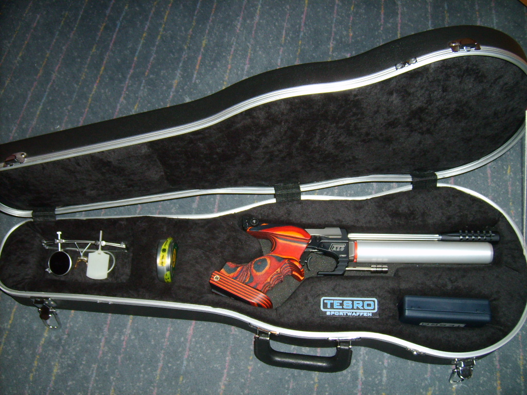

...das kommt darauf an wie viel Arbeit du dir machen möchtest... ich hab schon Waffenkoffer gesehen die sich die komplette Einlage aus den Wärmeschutzisolierplatten die an Hausmauern angebracht
werden gefertigt haben. Gibt es relativ günstig, in verschiedenen stärken, ist einfach zu schneiden, und mit Stoff überzogen ein schönes finish....Oder so wie ich es mit meinem Pistolenkoffer gemacht habe, Schaumstoff in passender stärke zurecht schneiden, um scharfe Konturen zu erreichen die Schnittkanten mit Filzstreifen bekleben, das ganze mit Samtstoff
überziehen und an der Rückseite vernähen. Die gewünschte tiefe der einzelnen Fächer mit Noppenschaumstoff, der durch kappen der Spitzen einfach angepasst wird.
Um eine glatte Oberfläche zu erzielen natürlich mit der Rückseite nach oben eingesetzt.
Das ganze noch Farblich abgesetzt ist auch schön anzuschauen ;)... -
Das ganze noch Farblich abgesetzt ist auch schön anzuschauen ;)......so schaut mein Pistolenkoffer aus, leider kam meine Schüttelbox etwas später hinzu, sonst hätte ich dafür auch ein Fach angelegt....
