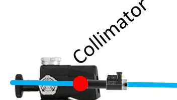

    ein Kollimator ist eigentlich ein optischer Baustein, eine Linse um Lichtstrahlen parallel zu leiten.

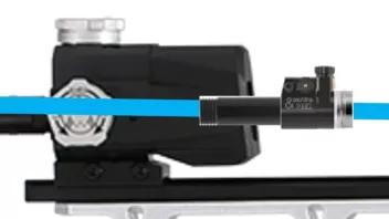

    Das Centra Duplex wird mit einem Lenshood (ähnlich einer Gegenlichtblende) am Diopter befestigt.

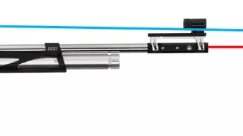

    Wenn man mit derselben Waffe 50 und 100m schießen will, und/oder wenn die Höhendifferenz Diopter : Ringkorn zu groß ist und die Differenz mit dem Duplex allein nicht ausgeglichen werden kann, dann kann ein Centra Collimator das Problem lösen.
    Dieser Collimator hat ein Kugelgelenk, der eingeschraubt in das Diopter den Lenshood aufnimmt und über das Kugelgelenk eine Ausrichtung zulässt.
    Ein Problem dabei ist, dass der Collimator so fest eingeschraubt werden muss, dass er „schussfest“ ist. Damit meine ich, sich bei Schüssen nicht verstellt.
