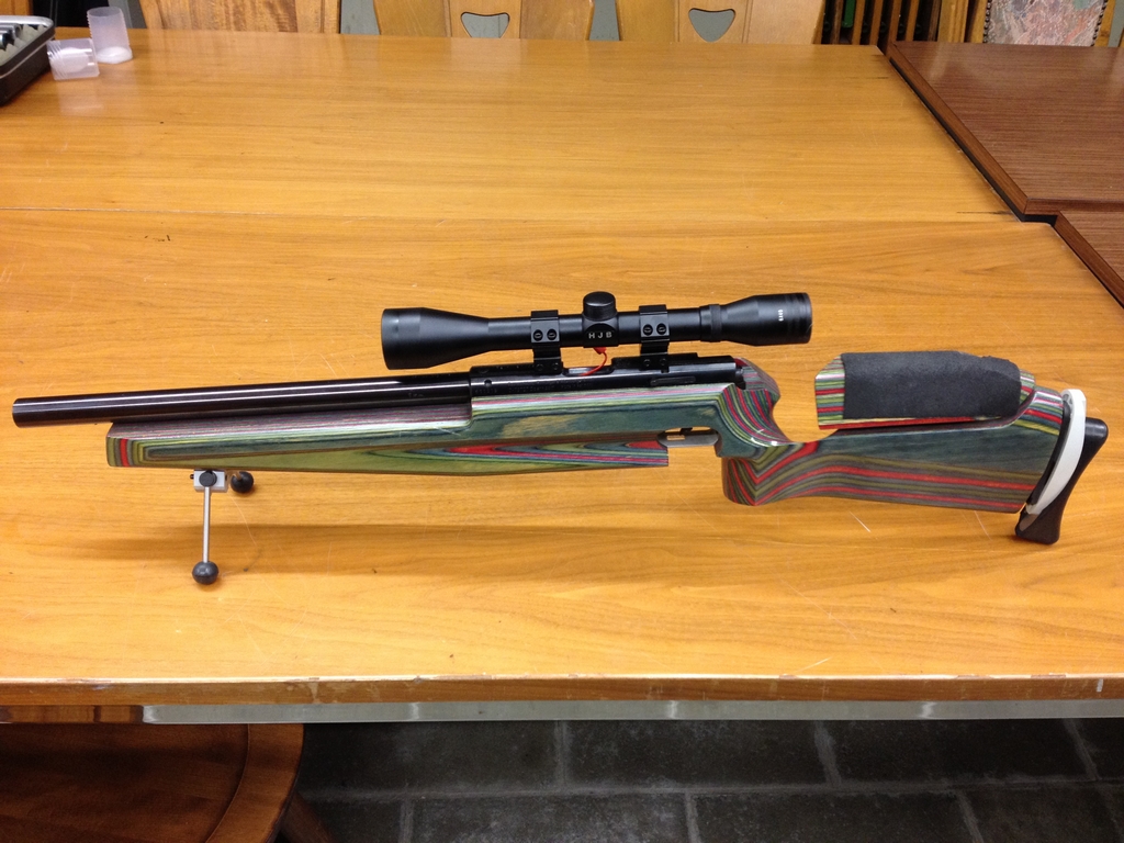

    Anbei mal ein Bild von meinem FWB 2602....
    Nach der Demontage des Laufgewichts liegt die Laufmündung ziemlich ungeschützt frei. Ich werde mir also wohl noch ein kurzes Laufgewicht aus Alu drehen und evtl. schwarz eloxieren lassen.
    Ich muss mir eh noch Gedanken über das Gewicht und die Gewichtsverteilung des Gewehrs machen - "Gewichtsverteilung" wäre übrigens auch mal ein interessantes Thema. Muss ich gleich mal gucken, ob es dazu schon einen Beitrag im Forum gibt :)
