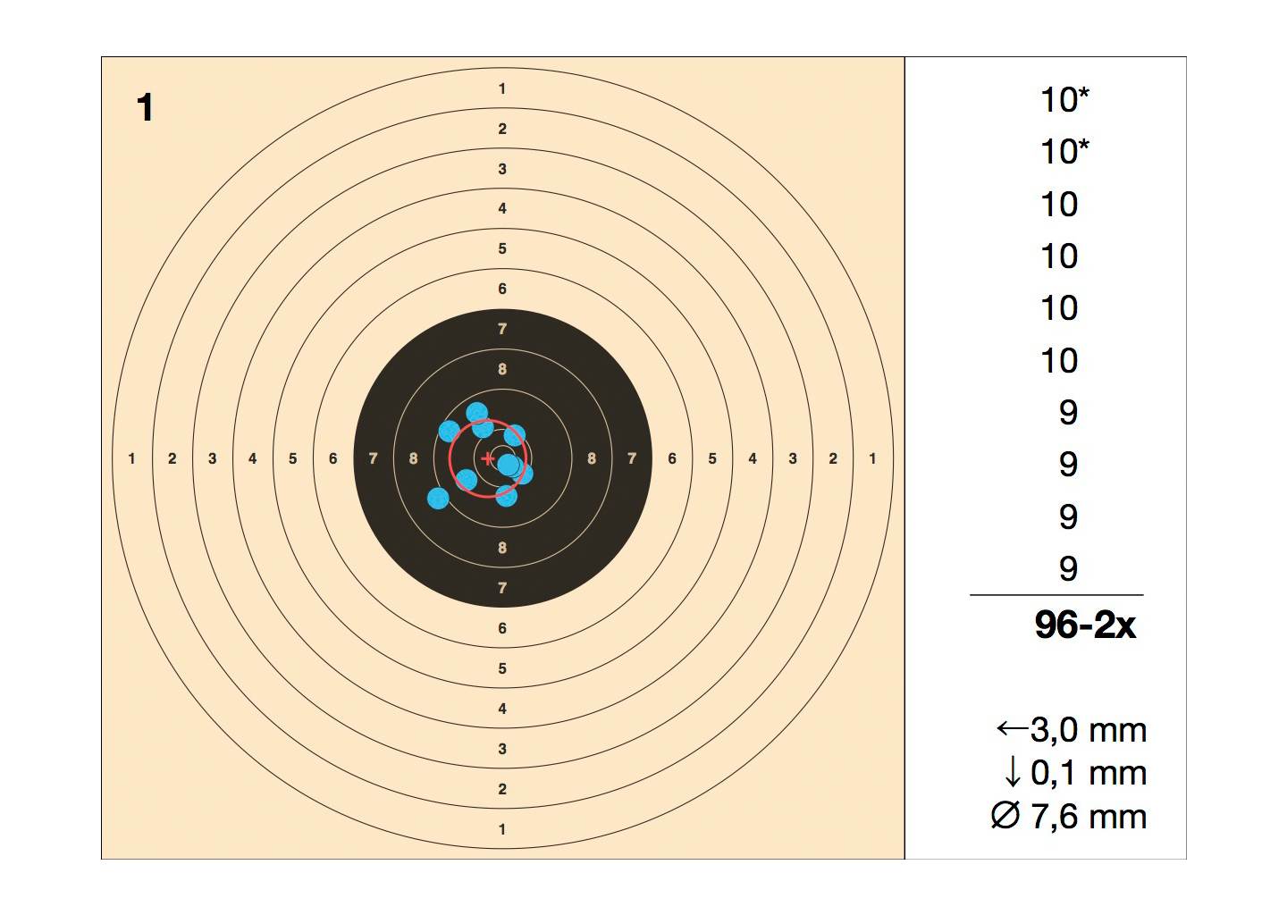

    Vor nicht All zu langer Zeit habe ich mit meiner Steyr LP 10 einen Munitionstest gemacht und die RWS R 10 mit 0,53 g 4,49mm erzeugte den kleinsten Streukreis. Voller Vorfreunde ging es ins Training. Der Streukreis war nicht schlecht, aber doch etwas größer als meine bisherige Munition H&N Final Match mit 0,49 g und 4,49 mm, die bei dem Munitionstest einen schlechteren Streukreis ergab. So habe ich mal die V0 gemessen und kam mit der RWS R 10 auf 148m/s, was zu langsam ist. Auf Anraten von Steyr erhörte ich die V0 auf 155m/s. Doch leider hat sich nichts geändert. Auch sind meine Trainingsergebnisse (Schussbilder) und die Wettkampfergebnisse nicht mehr so gut, wie mit der H&N. Auch das Gefühl bei der Schussabgabe mit der RWS R 10 fühlt sich anders an als mit der H&N, ist so ein Bauchgefühl, für unbefriedigend! Es gibt mehrere Schüsse, die "weggehen", obwohl alles passt!

    der Streukreis ist in Ordnung. Es ist so, dass man genauer und besser zielen muss als mit der H&N und somit es schwerer ist, ein gutes Ergebnis zu erzielen. Dazu liegen die Schüsse mal links, mal rechts, mal unten, dann wieder oben, ohne etwas zu verändern, wie gesagt, man muss, um ein Top Ergebnis zu bekommen alles präziser und genauer machen. Wenn man nicht so genau arbeitet, ergibt sich ein Streukreis von der Acht bis Anfangs der Neun. Gut sieht man das auf der weissen Scheibe, da entstehen mehr "Ausreisser" als mit der H&N, aber das werde ich noch einmal verifizieren.
