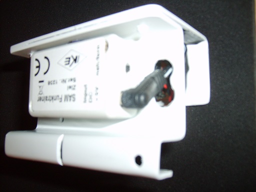

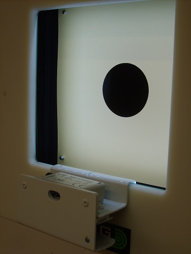

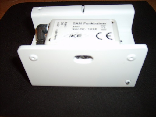

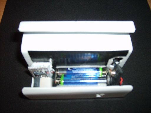

  • Nabend,
    so, wir haben unseren Sam Funktrainer soweit modifiziert das der Empfänger an den Messrahmen gesteckt werden kann.
    Somit nützen wir die LED-Beleuchtung und den Kugelfang des Messrahmens.
    Die beiden Stangen die zur Aufnahme des Scheibenspiegels gedacht waren sind nun weg, so das wie üblich der der Spiegel im Messrahmen
    anvisiert und mit Diabolo beschossen wird.
    Funktioniert perfekt, und das Training macht erheblich mehr Spaß als nur Trocken zu schießen.
    @Benito, Danke für den Tipp ;).....

  • Hallo Mattl,
    Danke für die "Blumen" :) ...
    @Benito erwähnte in seinem Beitrag weiter oben ..." Antwort auf den Wunsch des "Scharf Schießens": ja, das geht! Disag empfielt es sogar für den vollkomenen Spaß am Schießen. Einzige Einschränkung, man sollte schon ein ganz vernünftiger Schütze sein und immer auf die Scheibe treffen...°
    1 Woche später war der "Rohling" fertig zum Test, danach kam das Finish mit Farbe und ordentlicher Kabelverlegung, und das das nun mit Batterie unabhängig an jeden der 10 Messrahmen gesteckt werden kann hat der Bodo (Mannschaftkollege) echt super umgesetzt :thumbup: .
    Ich finde das der Sam Trainer so wie wir ihn jetzt nützen können deutlich effizienter ist als nur im "Trockentrainingsmodus"
    Ich hab das System heuer auf der Deutschen in Hochbrück gesehen, getestet, für gut befunden und gleich zum Thema bei unserer anstehenden Generalversammlung gemacht. Als Jugendleiter hab ich das natürlich geschickt eingefädelt, noch dazu waren wir letztes Jahr sowie heuer wieder mit den LP-Schülern zur Deutschen Qualifiziert, die Jungs und Mädels haben Gau und Bezirksmeister Titel geholt :thumbup:, somit wurde einstimmig das System genehmigt.

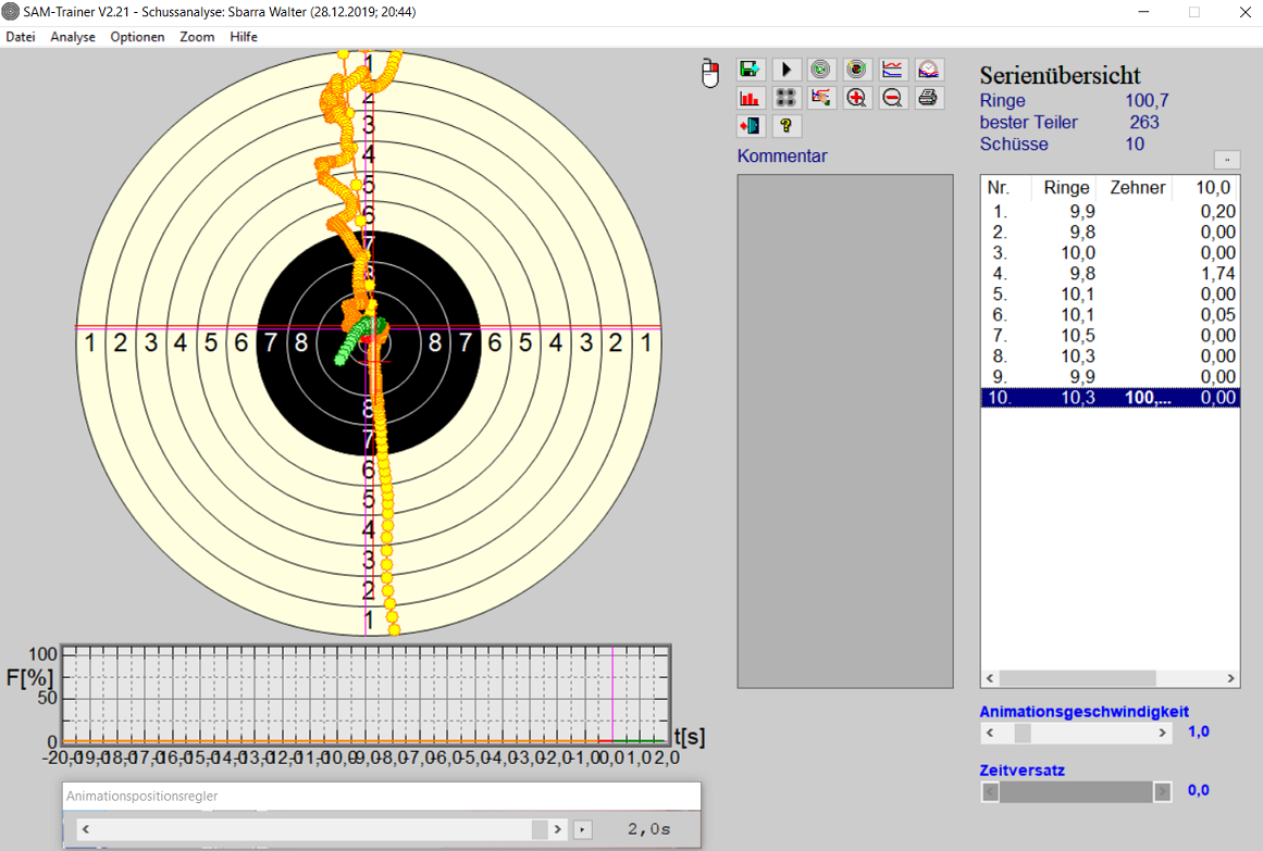

  • Das mit der nicht gerade überschwänglichen Dokumentation auf Papier wie auch unter der Hilfe habe ich auch schon bemerken müssen. Ebenfalls die etwas rustikale Benutzer- und Menuführung sowie einige nicht ganz tragische, aber doch vorhandene S/W-Fehler.
    Gestern habe ich mein Testgerät erstmals im scharfen Schuss getestet. Und das Resultat hat mir schon etwas zu denken gegeben. Sowohl vor wie auch nach der Kalibrierung mit der Spezialscheibe haben meine Resultate auf der Scheibe nicht wirklich mit dem aufgezeichneten Resultat übereingestimmt. Das sich durch eine ungenaue Kalibrierung ein Versatz ergibt, das habe ich erwartet und ist auch ok. Aber dass die beiden Schussbilder absolut nicht vergleichbar sind und ein Schuss sogar ausserhalb der Scheibe angegeben wurde (auf der Scheibe sind die im schwarzen) - das gibt doch eher zu denken.
    Wie sieht das bei Euch aus?

  • Das sehe ich ähnlich, ich habe dem Sam Trainer auch öfter im gebrauch, und einen Versatz haben wir auch, aber nur in der vertikalen Achse...
    Wir haben uns damals vom Sam Funktrainer mehr erwarten, aber nun gut, jetzt ist er da und wir machen das beste daraus...
    Ich setze Ihn bei den Jungschützen ein, um zu prüfen wie in den Halteraum abgesenkt, wo sich der Halteraum einpendelt, und wo Ausgelöst wird...
