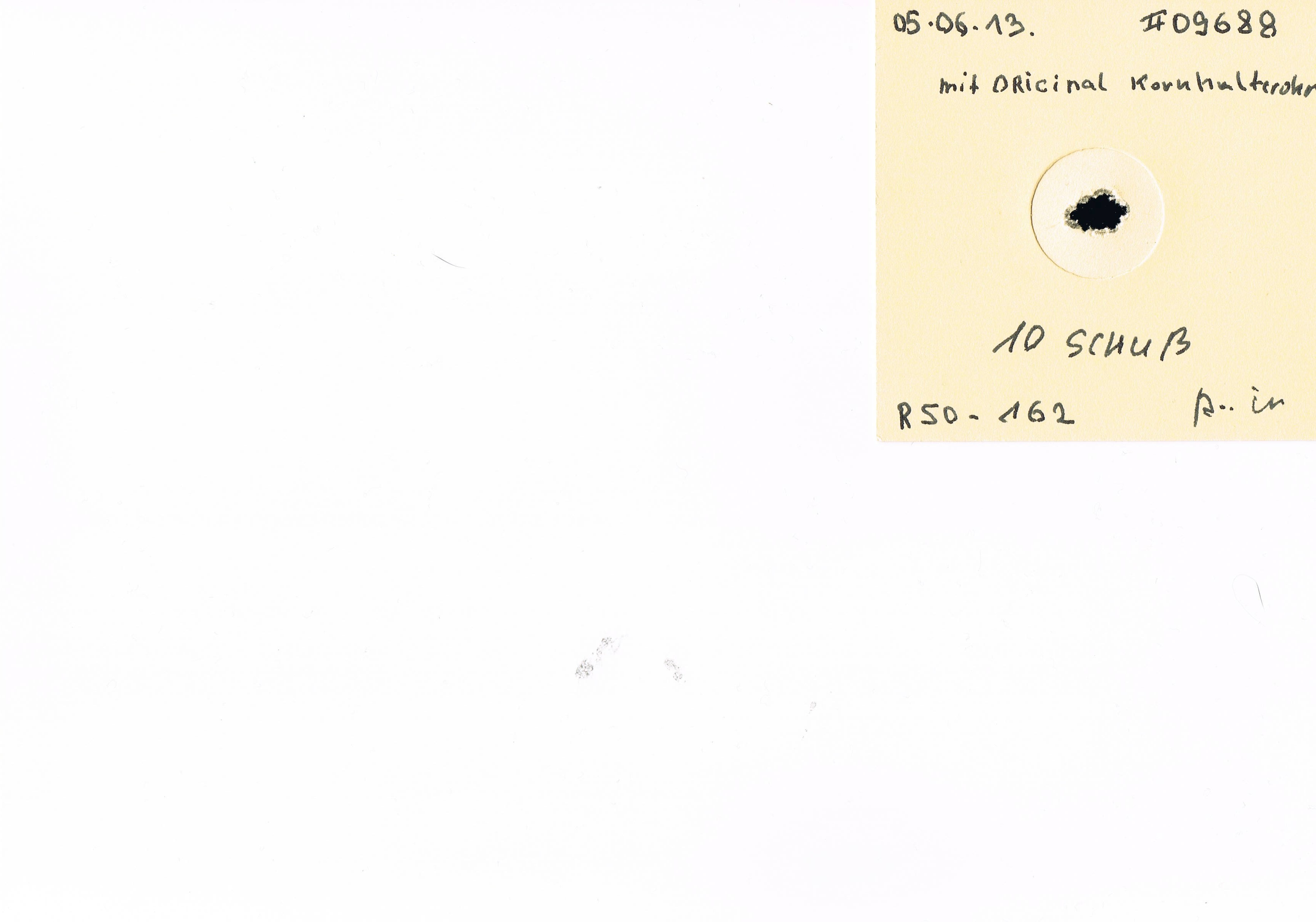

  • Könnte sind das durch diese Laufverlängerung das Schwingverhalten des Laufes besser wurde-Mehr gewicht.?
    Anbei das Schussbild von FWB.
    aber auf jeden Fall! Das kann zu einer Verbesserung führen, aber genau so auch nach hinten los gehen. Es können auch schon ein paar Millimeter mehr oder weniger in der Länge über den Treffer Durchmesser entscheiden!
