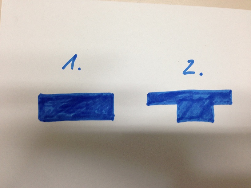

    Ich hätte da auch noch eine Frage zu einer Vorderschafterhöhung beim Luftgewehr und zwar: Darf in der Erhöhung eine Stufe sein? In der Sportordnung hab ich nur folgendes gefunden:
    Handballenauflage, Fingermulden, Handstützen sind nicht erlaubt... nur was sind z.B. Fingermulden?
    Der Unterschied zwischen einer Vorderschafterhöhung und einer Handstütze konnte mir bisher auch noch keiner genau sagen, nur dass man in eine Vorderschafterhöhung nicht seitlich reingreifen darf bzw. nicht die Möglichkeit haben darf... aber sicher war sich derjeniger auch nicht.
    Zu meiner Frage wegen der Stufe habe ich mal eine einfache Zeichnung angehängt, damit man besser versteht wie ich es meine...
    Eventuell weiss von Euch jemand, wie das Ganze genau ist.
    mfg
    Maddini
  • Fingermulden hast du bei Pistolengriffen, da kannst du deine Finger genau in die Mulden reinlegen. Das wird von Pistolenschützen auch ganz individuell verändert. SpO 2.0.4.5.1
    Der Griff beim LG muss gerade sein.
    Standardmaße eben. SpO 1.0.3.6.3.3
    Eine Vorderschafterhöhung geht normalerweise über den gesamte Länge des vorderen Gewehrschaftes,
    eine Handstütze:
    http://tec-hro.de/schiesssport/6…handauflage.jpg
    ich hoffe, der link/adresse kann geöffnet werden
  • Hallo!
    Aber es gibt ja auch Vorderschafterhöhungen die auch als solche bezeichnet sind die nur ca.15cm lang sind (z.b. beim KK). Wie gesagt, die werden dann als Vorderschafterhöhung und nicht als Handstütze verkauft. Deswegen die Frage wo genau der Unterschied zwischen Vorderschafterhöhung und Handstütze liegt?
    mfg
    maddini
  • Mal ganz doof geantwortet. ich war immer der Meinung, eine Vorderschafterhöhung hat an ihrer Unterseite ein Nut für Zubehör, eine Handstütze nicht.
    Blöde Antwort, Kopf einziehen und weg :P
