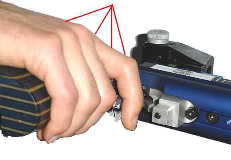

So sollte dein Finger am Abzug liegen. Ist natürlich nur eine grobe Angabe, wir sind ja alle Individualisten und stellen damit das Gewehr auf die persönlichen Vorzüge ein.
Kurz gesagt: 1) Immer gleicher Auflagepunkt des Fingers 2)eine spannungsfreie Handhaltung 3) ein weiches Abziehen
dann ist es "fast" egal wie dein Abzugszügel aussieht und steht -
