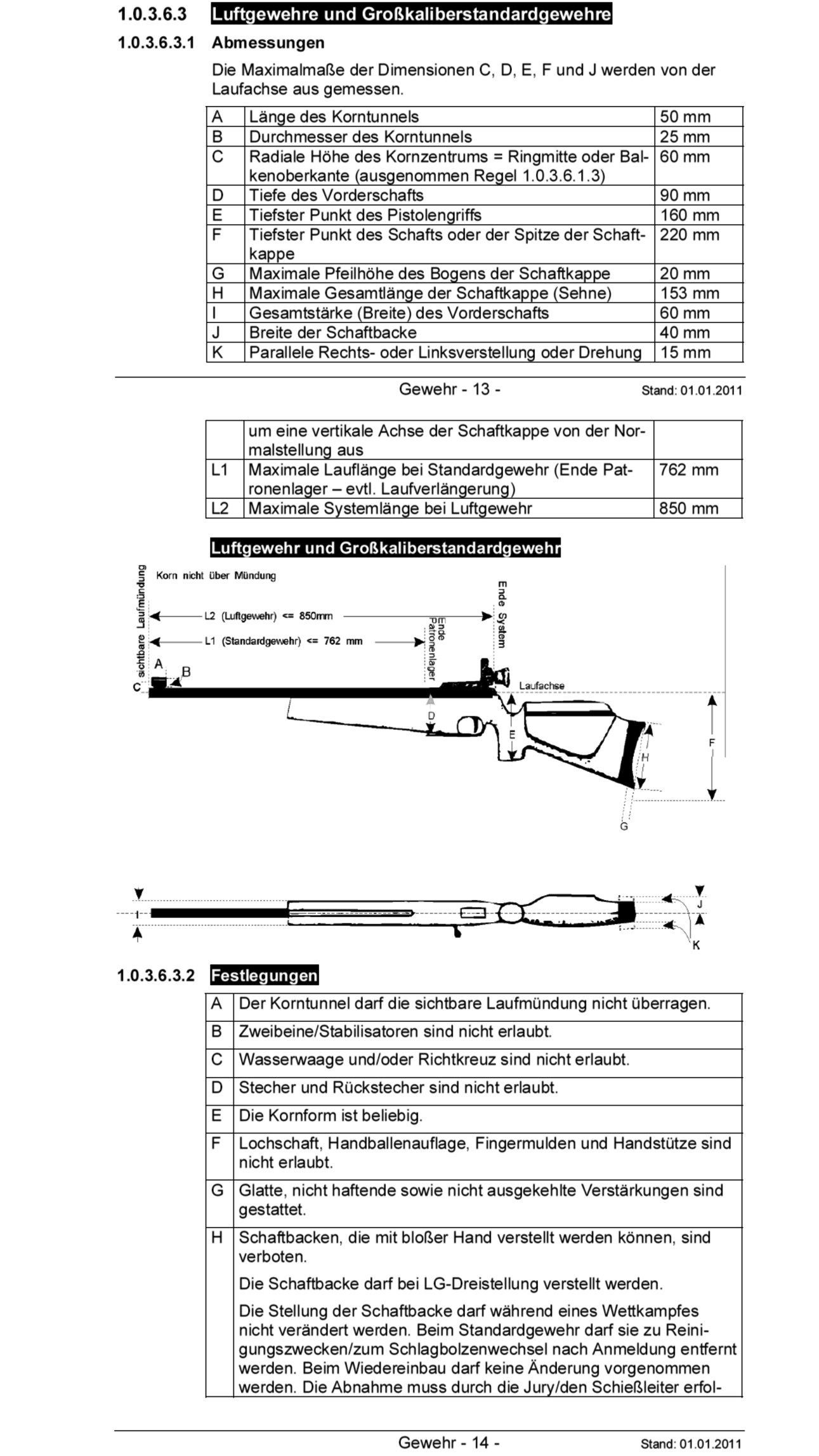

    Gibt es eine aktuelle Grafik bzw. Ein aktuelles Dokument wo alle vorgeschriebenen Abmessungen eines Luftgewehrs zu finden sind? Also ich meine zum Beispiel maximale Visierlänge oder maximale Höhe zwischen Lauf und Korntunnel.
    Wäre interessant wenn es da etwas aktuelles gäbe. Danke! :)
  • Das Luftgewehr ist eine stark reglementierte Waffe.
    Die Visierlänge ist jedoch nicht beschränkt, nur die Systemlänge (85 cm).
    Der Kontunnel darf das Laufende nicht überragen.
    Die max. Höhe zwischen Laufmitte und Korntunnelmitte beträgt 6 cm, bei der Verwendung eines Ringkorns.
    Alle Abmessungen können der Sportordnung des DSB entnommen werden.
