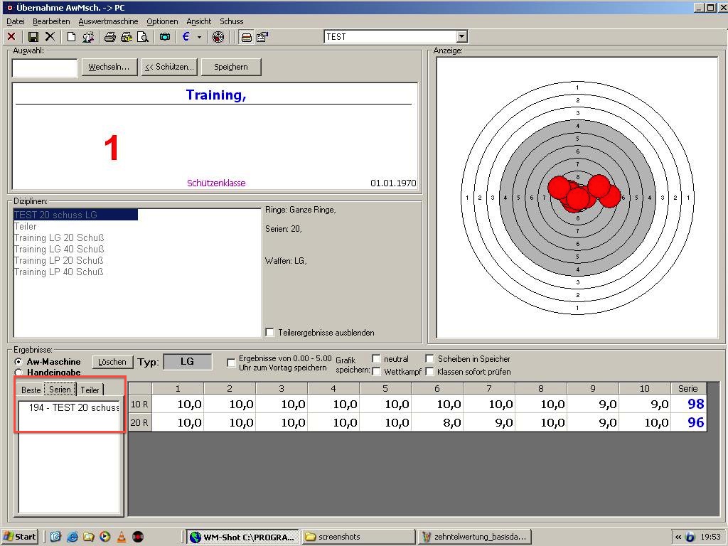

    bei mir werden in WM Shot unter Ergebnisse und in der Animation nicht die Einzelserien angezeigt sondern nur das Gesamtergebnis.
    Zum besseren Verständnis erst mal zwei Screenshots, damit man vielleicht versteht, was ich meine:
    In der Übersicht sehe ich zwar in der Tabelle unten rechts die einzelnen Serien (BLAU und fett) aber nicht im linken Bereich. Dort wird unter Serien das Gesamtergebnis angezeigt. Dort würde ich eigentlich ebenfalls die beiden Einzelserien erwarten.
    Auch in der Animation (zweiter Screenshot) steht SERIEN: und anschließend das gesamte Ergebnis.

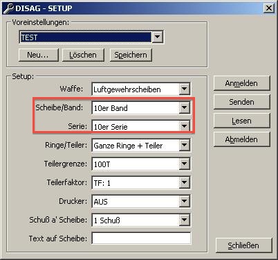

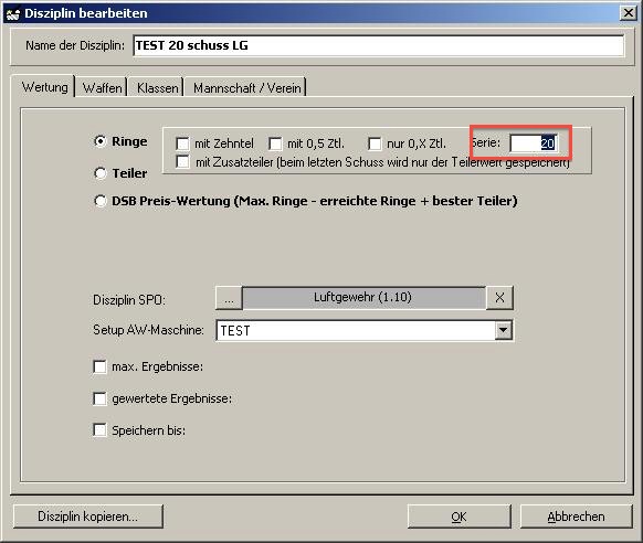

    Unter Basisdaten habe ich die Disziplin angelegt mit 20 Schuss (auch wenn hier Serie steht). Dieser Wert definiert meiner Meinung nach die Anzahl der abgegebenen Schüssen für das Gesamtergebnis.
    In den Einstellungen für die Scheibenart und so weiter habe ich 10er Band und 10 Serie angegeben.
    Unter Serie verstehe ich die Summe aus 10 Schuss und nicht die Summe aller Schüsse. Daher erwarte ich irgendwie die Anzeige der Einzelnen Serien in der Animation.

    mit „Serie“ meint Disag die Schussanzahl, bspw. 20 oder 40 Schuss, das kennt man so ja auch vom Auswertgerät. Ich denke des Rätsels Lösung ist die Einstellung unter Basisdaten, denn was links bei der Auswertung zu sehen ist, das sind die Werte wie sie für die jeweilige Disziplin benötigt und gespeichert werden. Wenn du oben mehrere Disziplinen oder sogar eine Kombination auswählst, erscheinen dort deutlich mehr Werte, insofern eine schnelle Kontrolle für den Auswerter.

    Es schaut halt nur doof aus. Da steht Serien, aber angezeigt wird das Gesamtergebnis. Das passt halt einfach nicht. In der Animation fällt das halt besonders auf.
  • Naja, das Serienergebnis hast du ja jeweils rechts daneben, das links ist für mich als Auswerter die eigentlich viel interessantere Angabe, weil ich schnell sehe, was gespeichert wird und worauf ich ggf. in den Ergebnislisten wieder zurückgreifen kann.

    Michael, du kannst die Disziplin der 20er Serie als "Jahresmeisterschaft" laufen lassen und eine zusätzliche "Anzeigedisziplin 10er Serie" anlegen. Über eine Kombination (oder beide anwählen) werden dir die 20er + 10er Serien in der Animation angezeigt. Die 10er Serie wird später nicht ausgewertet und dient nur zur Info.
