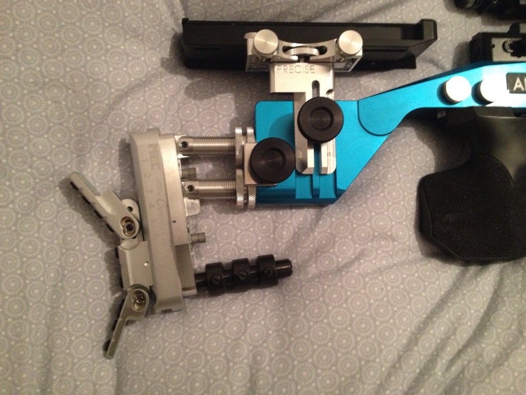

    ich habe immer wieder Probleme, dass meine rechte Schulter beim LG Schießen verkrampft oder nicht komplett entspannt ist. Ich habe bereit etwas mit der Einstellung der Schaftkappe gespielt (rein/raus, schräg/gerade, etc.). Ach ja ich bin Rechtsschütze.
    Wie habt Ihr Eure Kappe eingestellt? Gibt es da Empfehlungen? Evtl. schaffe ich es die Tage mal ein paar Bilder hochzuladen.

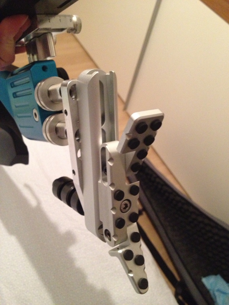

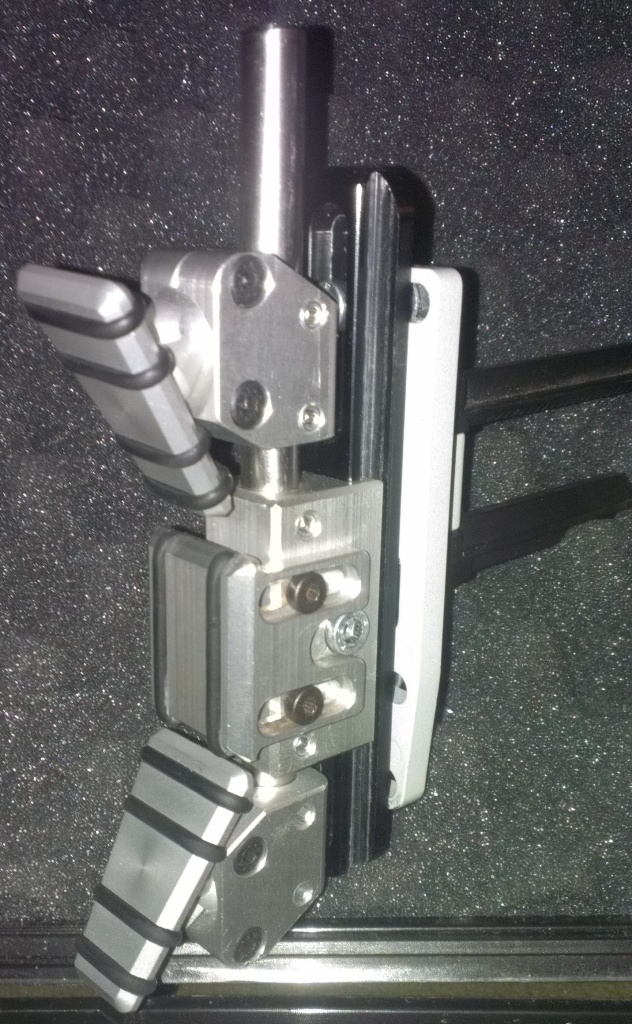

    Anbei mal zwei Fotos meiner Kappe. Vom Anschlag lade ich morgen nach dem Training mal ein paar Bilder hoch.
    Ich werde mal versuchen die Contact III noch weiter zu verdrehen und evtl. das untere Glied etwas senkrechter Stellen.Ich bin schon jetzt gespannt.

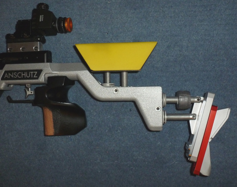

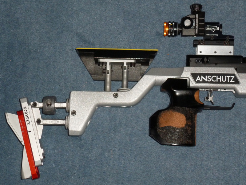

  • Anbei Bilder zu meiner Schaftkappeneinstellung, damit meine Formulierungen nicht zu fehlerhaften Interpretationen führen. Diese Einstellung ist ganz sicher nicht die ultimative Wahrheit für jedermann, für mich aber nach bisherigen Erkenntnissen die zweckmäßigste.
    Man muss sich halt das Zubehör einfach anpassen auch wenn es dann nicht mehr "Neu" aussieht.
    Wenn Du wüsstest, wie lange ich gebraucht habe, um mich zu spanabhebenden Eingriffen zu entschließen ... :whistling:. Das gekürzte Ende ist übrigens mit Diamantschleifpaste auf Spiegelglanz poliert. Sieht 'neuer' aus als der Rest der Schaftkappe. :D

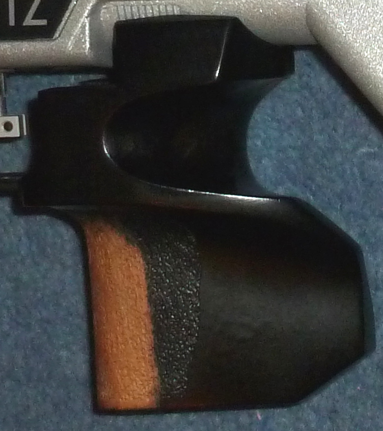

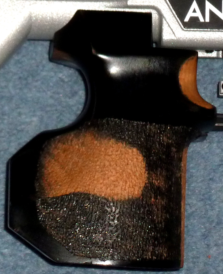

    Ebenfalls anbei (nur noch mit Mühe on-topic) Bilder des Ergebnisses der letzten Operation: endlich(!) den originalen Griff meiner Hand angepasst und danach punziert. Jetzt passen Hand und Griff zusammen und das blöde Gefummel und Unwohlsein bei jedem Schuss ist eingedämmt. Davor gab es einen Selbstbau-Griff (aus Buche-massiv herausgearbeitet), der aber letztlich doch nicht so ganz überzeugte.
  • Stimmt, das mit dem spanabhebenden Eingriffen ist ja so eine Sache. :D Aber es gibt ja genug Schützen die das Gewehr in den Einstellungen so belassen wie es zusammengebaut vom Händler gekommen ist.... :wacko:
    Es scheint du hast einen langen Hals. Setzt du die Kappe ziemlich oberhalb auf die Schulter auf? Wie ist da das Gefühl an/in der Schulter?
    O.T. Griff: Hast du nicht das Problem mit der Hand (Finger) oder dem Griff an der Brust anzustehen?

    Quote from wegi82
    Nein, ich verkante recht stark. Gibt mir ein besseres Gleichgewicht und sorgt nebenbei für Abstand zwischen Hand/Griff und Brust.
