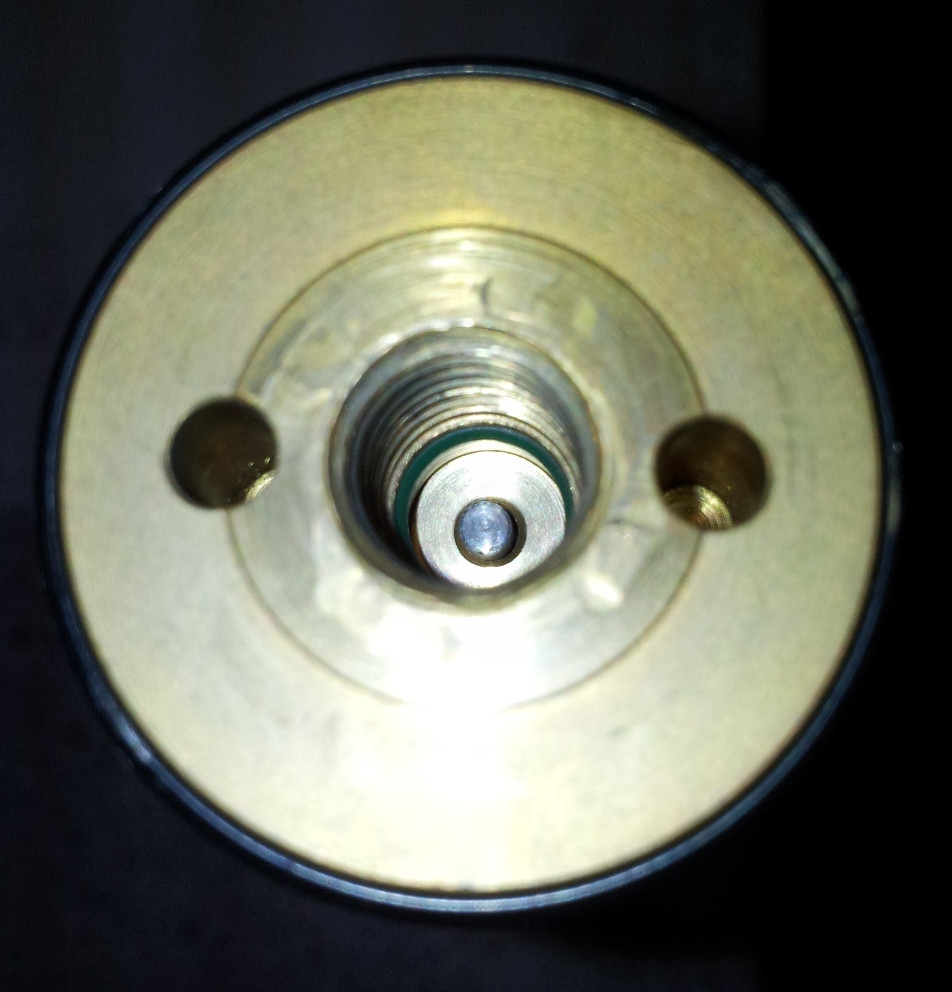

  • @ all : Nur welche Dichtung ? Das ist die Frage .
    Hallo Herbert,
    versuche es mal mit dem Ausschlussverfahren.
    Leih Dir von einem Vereinskameraden eine Karusche und schraube die ein.
    Ist dann nach ein paar Tagen kein Druckverlust zu sehen, ist die Dichtung in deiner Karusche defekt.
    Siehe angefügtes Foto, der dunkelgrüne Dichtring.
    Sollte sich auch mit der Kartusche deines Vereinskameraden ein Druckverlust einstellen, bleibt -so denke ich - nur
    noch die Dichtung des Schlagventils als Fehlerquelle über.
