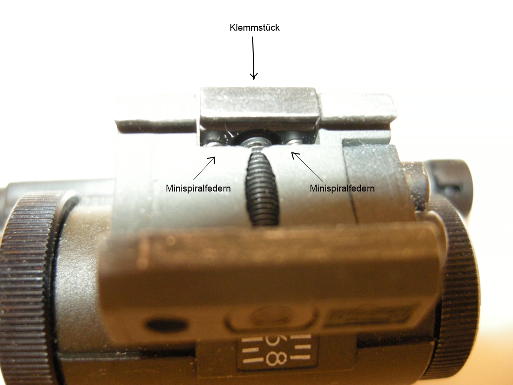

  • Hi, ich habe da eine Vermutung und eigentlich ist mir so etwas ähnliches auch schon passiert. Schau einmal direkt unter den abmontierten Korntunnel. Dort sollten 2 Minispiralferdern im Gehäuse des Korntunnel links und rechts vom Klemmstück des Korntunnel sitzen. Es passiert manchmal, wenn man diese Schraube für das Klemmstück des Korntunnel zu weit heruasdreht, dann verklemmen die Minispiralfedern, bzw. stecken quer und somit steht auch der Korntunnel etwas anders als vorher und wenn man den Korntunnel dann anzieht ist alles verdeckt und man fragt sich warum ..... Ich würde da einmal nachschauen. Bin gespannt was es denn wirklich ist. Musst das Foto aufmachen, dann sieht man auch den von mir hinzugefügten Text im Bild ...
    Beste Schützengrüße Oldgunner
  • Hallo Dingo,
    klar, ist ja nur dafür gedacht, daß dieses kleine Klemmstück soweit von der Nut immer absteht, damit man bequem den Korntunnel auf die Ausfräsung/Schwalbenschwanz aufstecken kann. Allerdings sind einem diese Federchen nicht bewusst, solange, bis eines auf dem Tisch liegt und man verwundert dieses kleine Bauteil anschaut und denkt:"wo kommt das denn her ?". Ja, vom Korntunnel und leider ist es so, wenn man die Schraube sehr weit herausschraubt, dann fallen die raus, bzw. klemmen sich dann beim Anschrauben quer und solche Auswirkungen wie beschrieben sind u.U. die Folge.
    Beste Schützengrüße Oldgunner.

    Habe gerade mal nach geschaut. Ich habe hier noch einen Anschütz-Korntunnel 6832 aus den frühen Neunzigern oder späten Achzigern. Er ist schon schwenkbar und für die neuen genuteten Läufe ala 1907/1913 (und auch für 2001, 2002 usw.) passend.
    Dort sitzt an Stelle der Springfedern bei meinem Modell eine kleine Blattfeder. Die kann sich eigentlich nicht verklemmen. Hat man da etwa mit den Springfedern etwas verschlimmbessert?
    Aber egal, sollte ich mich mit meiner Rechnung weiter oben nicht total verhauen haben, so bräuchte unser Schütze mit seiner 8002 einen Versatz von fast 5mm, um auf die angegebene Trefferverlagerung zu kommen. Kann mir nicht so recht vorstellen, dass man das alleine nur durch ein verkantet geklemmten Korntunnel hin bekommt und ohne, dass man es sieht. Ich vermute da schon eher eine Rotation des Laufmantels.
