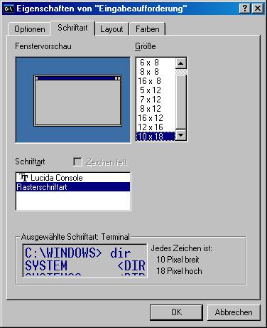

    Du kannst die Größe eines DOS-Fensters (aka 'Eingabeaufforderung') variieren, indem Du die Schriftart gezielt auswählst:
    • Mauszeiger auf das Icon in der Titelzeile
    • rechte Maustaste => Eigenschaften => Schriftart
    Nicht jede Schrift ist auf jedem Monitor zu gebrauchen. Ausprobieren schafft Klarheit.
