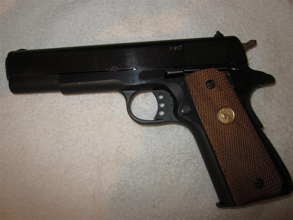

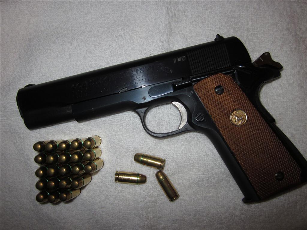

    Anfang des Jahres habe ich meine Sig P226 über Ersatzbeschaffung gegen eine Colt MK IV Serie 70 in 9mm ausgetauscht. Mit der Sig habe ich kein offenes Scheunentor getroffen!
    In der Ursprungsversion, wie ich sie bekommen habe, ist sie unberührt. Also alles noch Original.

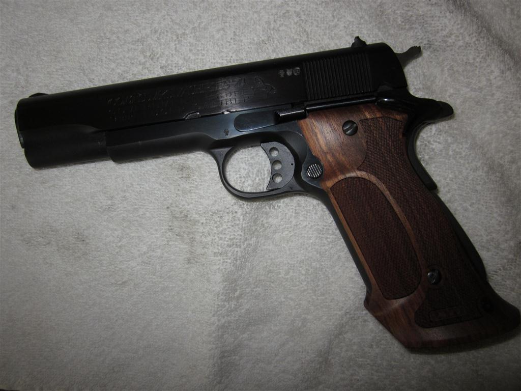

    Dann habe ich einen Matchabzug mit Triggerstop, eine reduzierte Sear- und Hammerfeder eingesetzt:
    Nun habe ich am Freitag neue Griffschalen bekommen, von Nill aus der Masters Serie mit Magwell:
    Als nächstes steht noch eine neue Visierung an, die ich in den USA bestellt habe und hoffentlich in den nächsten Wochen gelifert und montiert bekommen werde.
    Weitere Bilder werden dann noch folgen.

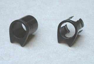

    Das Bushing ist sehr stramm. Bei der Serie 70 wurde kein normales Bushing verwendet, sondern ein geschlitztes, dass sehr stramm sitzt und so für einen engen lauf sorgt, so glaube ich jedenfalls...
    rechts ist das Bushing bei der Serfie 70:
