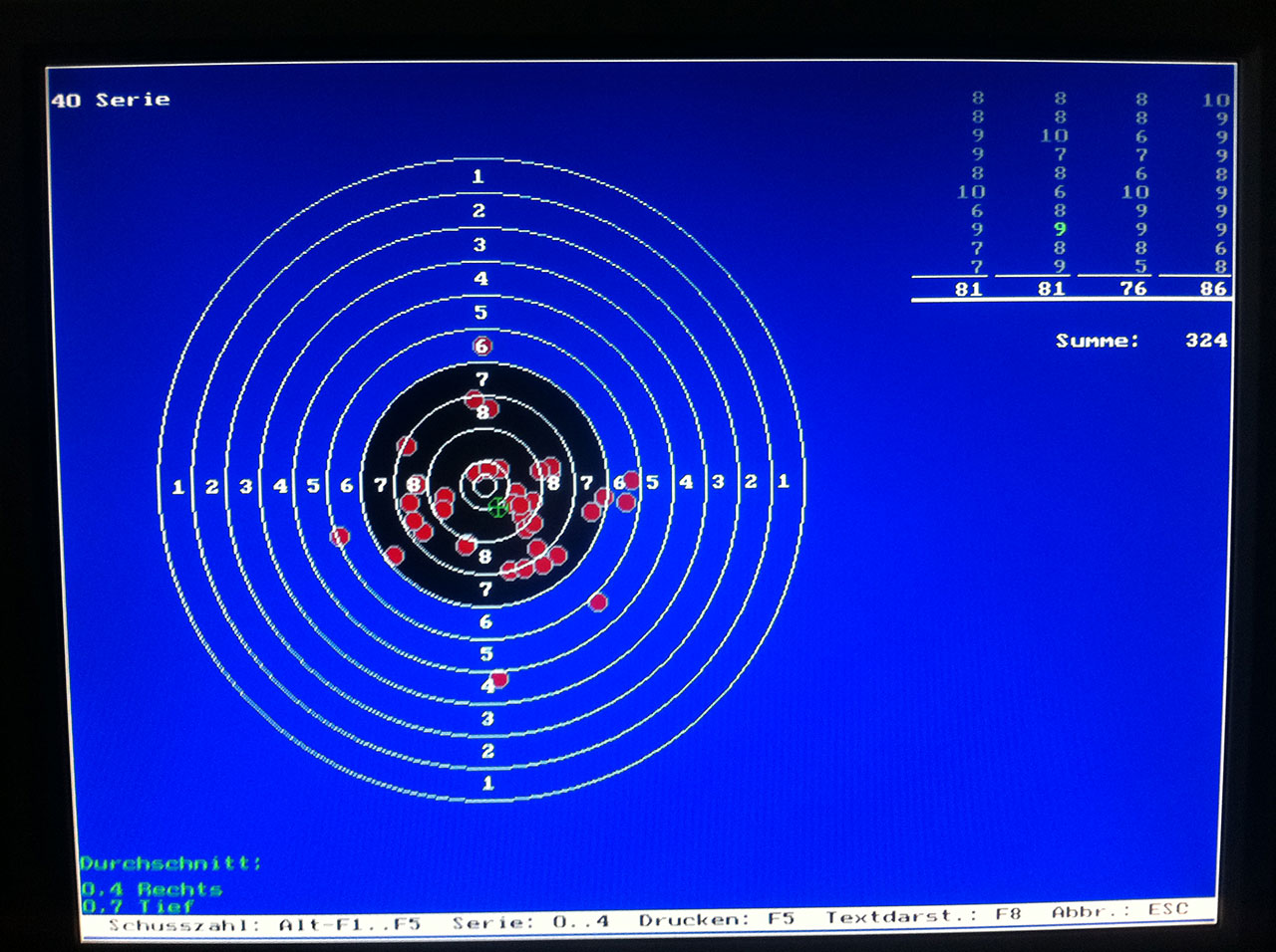

    da unsere Disag RM II nach immerhin rund 20 Jahren ihren Dienst verweigert hat und zur Reparatur eingeschickt ist - Kostenvoranschlag steht noch aus - überlegen wir momentan eine Disag RM IV anzuschaffen. Wir möchten seit längerem die Ergebnisse bzw. die Schussbilder auf den Fernseher übertragen was bisher am DOS-basierten Auswertsystem scheiterte (ich hab' euch ein Foto der bisherigen Darstellung angehängt). Die neue Lösung wäre Notebook, WM-RWK und RM IV. Mir wär's dabei wichtig, dass wie bisher ohne größere Einführung jeder Wettkämpfe auswerten bzw. durchführen kann.

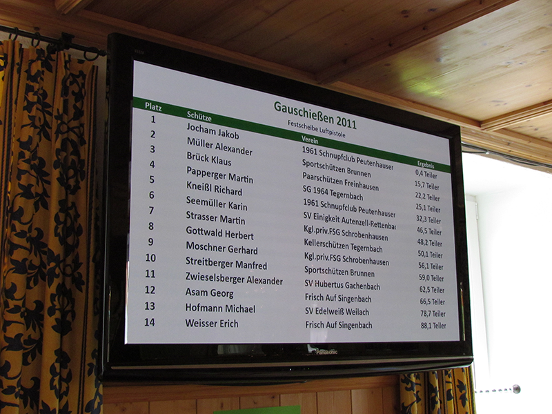

  • Wir verwenden für die Ergebnisdarstellung bei größeren Wettbewerben das Programm WM-Listen. Es läuft ganz einfach auf einem Notebook und holt sich die Ergebnisse per WLAN vom Auswertrechner. @schuberth1, ich hab dir mal ein Bild angehängt wie sowas dann ausschauen kann, kann, weil es sich optisch stark anpassen lässt.
