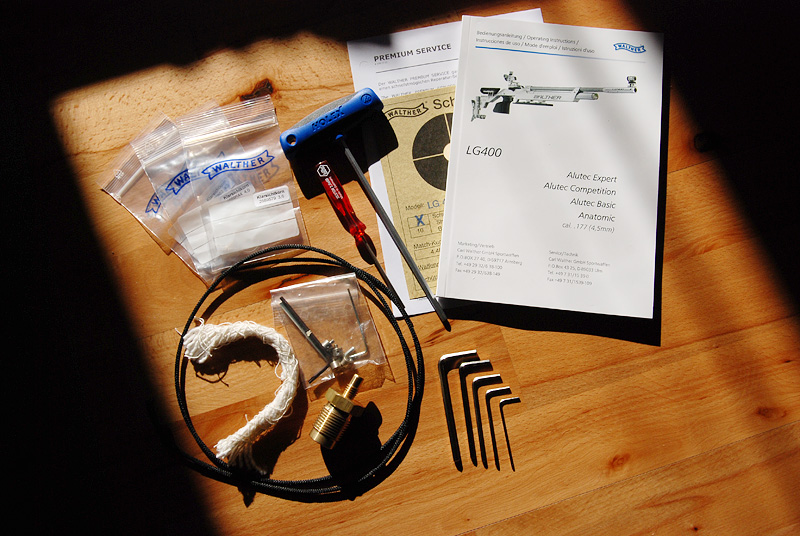

    Lieferumfang:
    LG 400 mit 300-Bar-Kartusche (Alu) inkl. 300-Bar-Fülladapter, Werkzeug, Bedienungsanleitung, Reinigungsmaterial, Walther-Autogrammkarten, Schussbild, Service-Auftrag für evtl. Reparaturen, verstellbare Visierlinienerhöhung mit Werkzeug und wechselbaren Zwischenstücken, 4x Klarsichtkorn (von 3,6 – 4,2), 30g Laufhülsengewicht, 2x 30g Schaftkappengewicht, Centra Score Korntunnel mit Verkantkontrolle, Walther Matchdiopter, MEC Contact III Schaftkappe, sehr großer Koffer
    Im Ganzen sehr gut verpackt, sehr viel Zubehör und ein großer Koffer, bei dem nicht vorm Transport der Diopter abgeschraubt werden muss (wie beim Vorgänger LG 300 mit aufgeschraubter Visierlinienerhöhung).

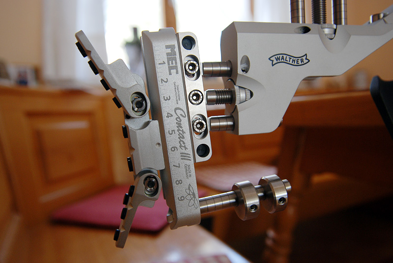

    Der Alu-Schaft bietet noch mehr Einstellmöglichkeiten als der LG 300 Alutec Schaft. Im Vergleich zum 300er-Vorgänger können die Längen-Einstellungen an der Schaftkappe und –Backe stufenlos und einfach verstellt werden. Mit einem kleinen Imbus wird eine Feststell-Schraube (Bild 2 – Nr. 1) gelöst und anschließend über die großen (auch im Anschlag erreichbaren) Räder verstellt (Bild 2 – Nr. 2).
    Die Schaftkappe und –Backe ist in alle möglichen Richtungen dreh-, schwenk- und neigbar.

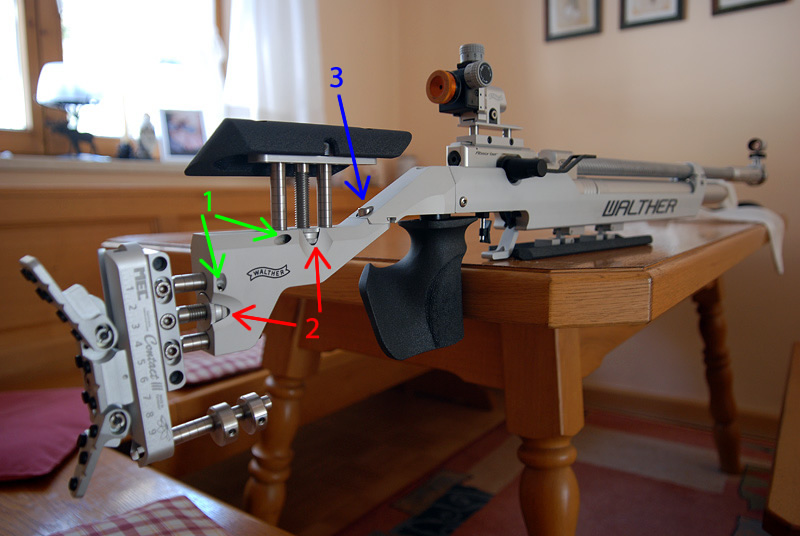

    Der Schaft kann über dem Griff auseinander genommen werden um einen Transport in einem kleineren Behältnis zu ermöglichen. Ebenfalls ist eine seitliche Verstellung hier möglich (Bild 2 – Nr. 3).
    Durch viele Aussparungen am Schaft ist eine Gewichtsanpassung und –Verlagerung durch einfaches Einsetzen/Entnehmen/Verschieben von Zusatzgewichten möglich.

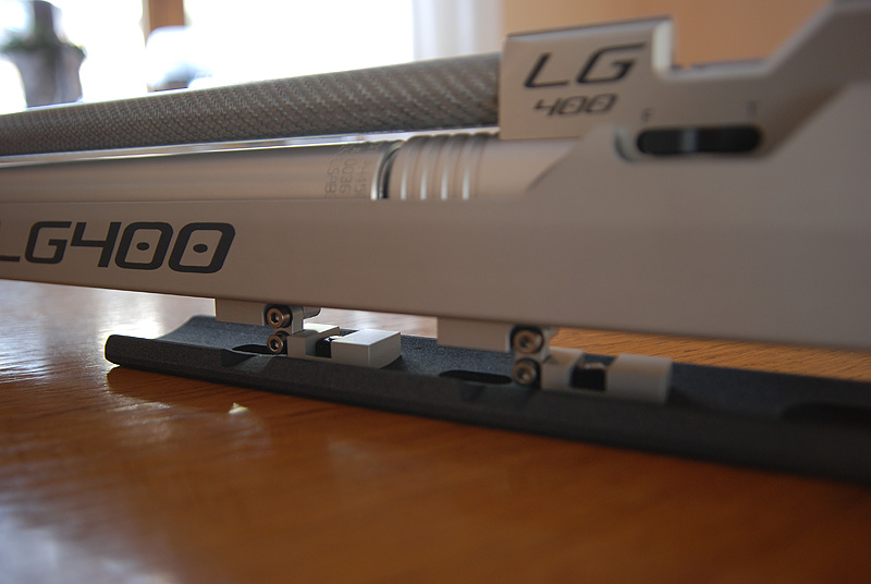

    Der Vorderschaft ist stufenlos höhenverstellbar (Kniegelenke) und kann seitlich geneigt werden (Bild 5).

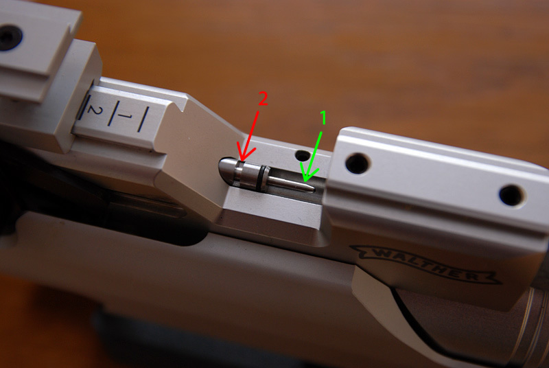

    Die Verarbeitung des Schafts ist sehr sauber, bis auf eine kleine Stelle (Markierung Bild 4) an der man sich beim Entnehmen der Kartusche leicht verletzen kann. Mit einer kleinen Feile ist die scharfe Kante allerdings schnell entfernt.

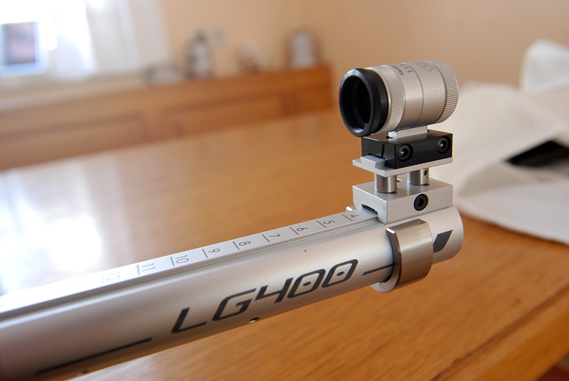

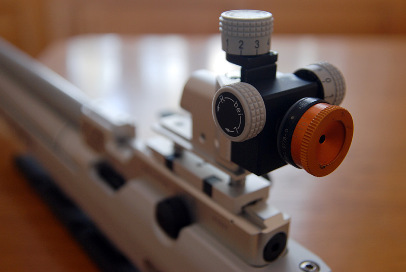

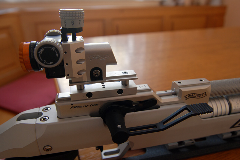

    Der Matchdiopter ist sehr gut verarbeitet und lässt sich leicht bedienen. Die Rechts-/Links-Verstellung ist über Räder an beiden Seiten des Diopters möglich (Bild 8, Irisblende ist nicht im Lieferumfang!) und somit ein großes Plus für Schützen mit Stativ, welche den Diopter mit der nicht-abziehenden Hand bedienen.
    Der mitgelieferte Centra Score Korntunnel mit Verkantkontrolle ist wie gewohnt ebenso gut verarbeitet und schön zu verstellen.

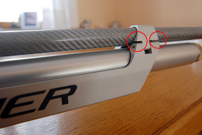

    Die Laufhülse lässt sich mit einer einzigen Schraube auf die maximale Länge ausziehen (Bild 6). Gewichtsringe lassen sich ebenfalls leicht mit einer einzigen Schraube an der Laufhülse anbringen.
    Mit dem beigelegten Werkzeug lässt sich die Visierlinienerhöhung sehr gut seitlich und in der Höhe verstellen.

    Der Ladehebel lässt sich sehr einfach von der rechten auf die linke Seite des Gewehrs montieren. Das Laden des Gewehrs mit der Diabolo-Führung (Bild 10 – Nr. 1) finde ich klasse.
    Ebenfalls gefällt mir die Ladezustands-Anzeige (Bild 10 – Nr. 2) sehr gut (ist allerdings nur im Modell Expert und Anatomic enthalten), welche bei eingelegtem Diabolo mit einem roten Ring die Ladung signalisiert.

    dein Bericht ist sehr gut und umfangreich. Habe noch folgende Anmerkungen. Die Stahlkartusche ist als Wahlzubehör in der Konfiguration ohne Aufpreis enthalten. Frag doch nach, ob Du sie tauschen kannst.
    Zum Schaft vielleicht folgendes (Bild 2- Nr. 3), die seitliche Verstellung wird instabil, da das Schulterstück nur von einer Schraube gehalten wird. Die Verbindung Schaft-Hinterschaft wird bei seitlicher Auslagerung auf die Hälfte reduziert. Da beim einsetzen in die Schulter das Gewehr an der Schaftkappe gehalten wird, ist diese nach kurzer Zeit lose.

  • ... können die Längen-Einstellungen an der Schaftkappe und –Backe stufenlos und einfach verstellt werden. Mit einem kleinen Imbus wird eine Feststell-Schraube (Bild 2 – Nr. 1) gelöst und anschließend über die großen (auch im Anschlag erreichbaren) Räder verstellt (Bild 2 – Nr. 2).
    Wirken die Feststellschrauben (Nr.1) lediglich auf die Verstellräder (Nr. 2) ?
    Reicht das zur sicheren Fixierung aus ?

    Zur Feststellung der Schaftbacke ist die Befestigung nach meinem Befinden ausreichend.
    Für die Befestigung der Schaftkappe ist die Schraube etwas schwach gewählt. Hier muss von Walther nachgebessert werden. Durch das Anfassen der Schaftkappe beim einsetzen in die Schulter wirken doch einige Kräfte auf die Schraube. Diese muss daher sehr fest angezogen werden. Dieses gilt für Auflageschützen besonders. Beim Freihandschießen vom Stativ dürfte es keine Probleme geben. Ich habe allerdings keine Erfahrung, wie das Verhalten bei einer sehr weit ausgefahrenen Schaftkappe ist. Die Verbindung sollte jedoch vor dem Wettkampf auf festen Sitz kontrolliert werden. Dann überwiegen die Vorteile des 400.
