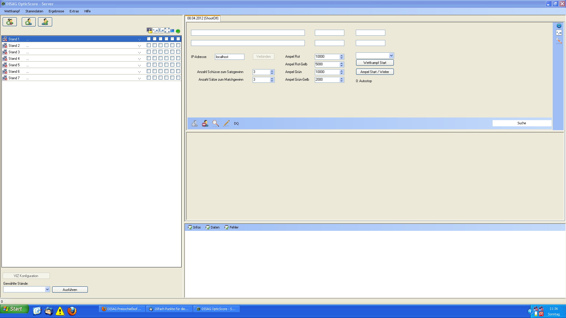

Hallo @ All Disag ShootOff'ler,
ich hab mal ein Screenshot beigefügt,ist ein bischen Unübersichtlich das ganze.Bei den großen Zeilen kann mann die zwei Schützen eintragen die gegeneinander schießen.Und die Uhr kann man stellen aber sonst geht noch nicht sehr viel.
Die Belegung auf die Stände muß man mit kopieren machen,muß man auch erst drauf kommen.
Und auf dem SIZ sind sehr viele Freezers wärend der Wettkampf läuft.
Aber das Grundgerüst ist schon mal nicht schlecht,ich hoffe auf mehr

Hallo Mattl,
wie meinst du das mit dem kopieren der Belegung auf die Stände? Ich kann mir den Schützen schon aus der Datenbank holen. Voraussetzung ist das der Cursor auf der "großen" Zeile steht.
VG
Ibag

Hallo Mattl,
VG
Ibag
Ja genau so meinte ich es ja auch.War ein bischen blöd von mir vorgetragen.
Weist du was die anderen Felder für eine Funktion haben?
Servus Mattl, ich konnte bei den anderen Feldern keine Funktion feststellen. Es
hat sich am SIZ nix geändert als ich diese Felder ausgefüllt habe.
