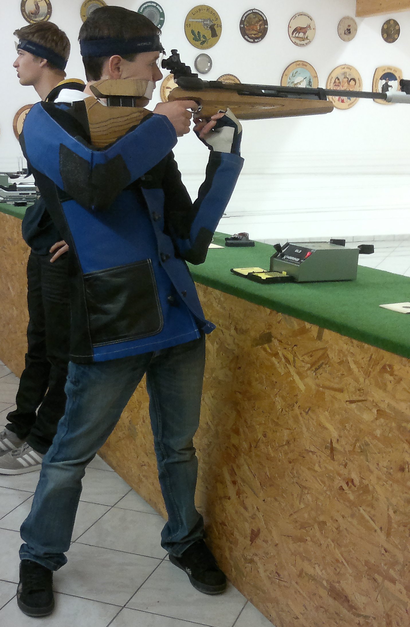

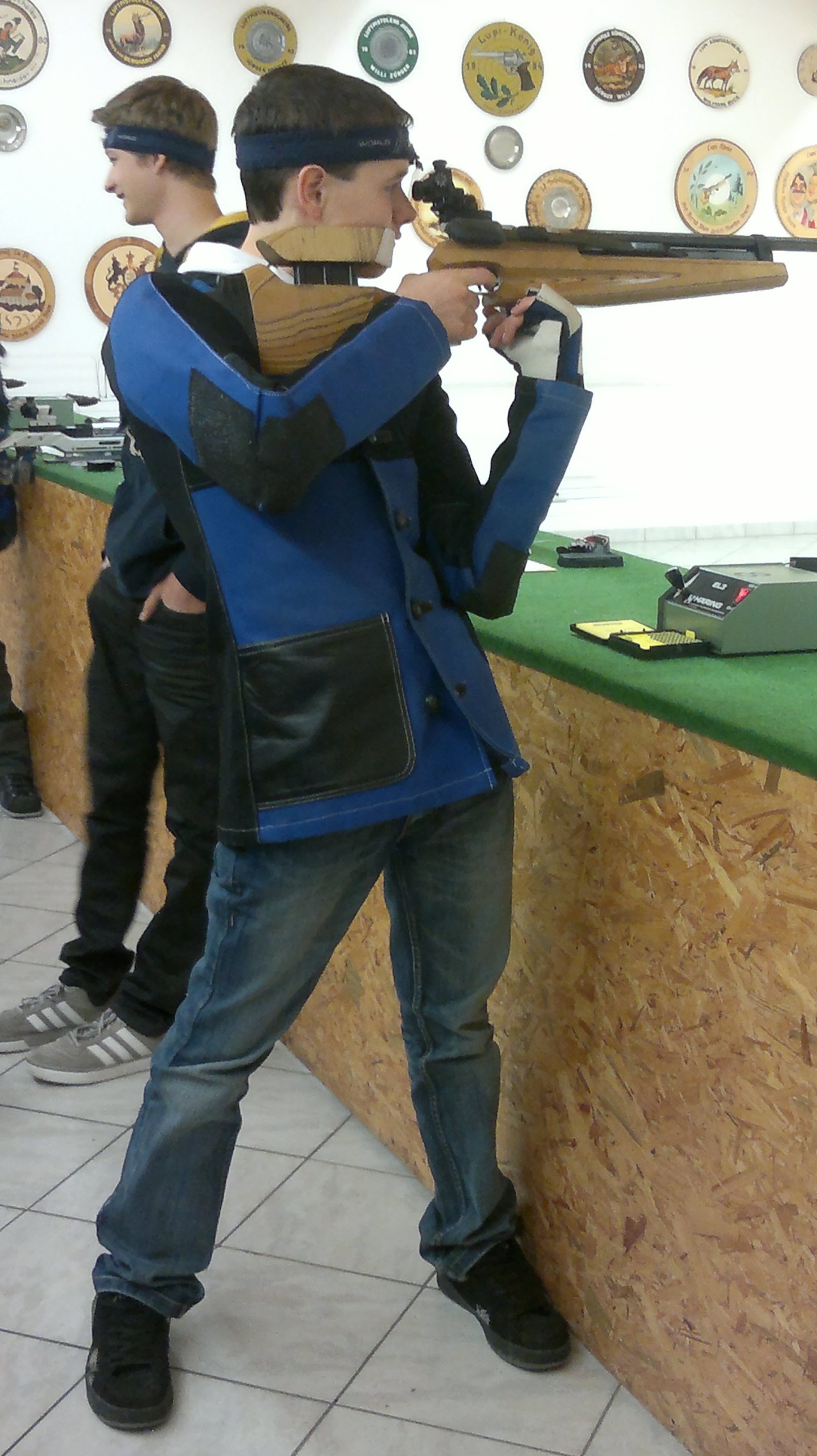

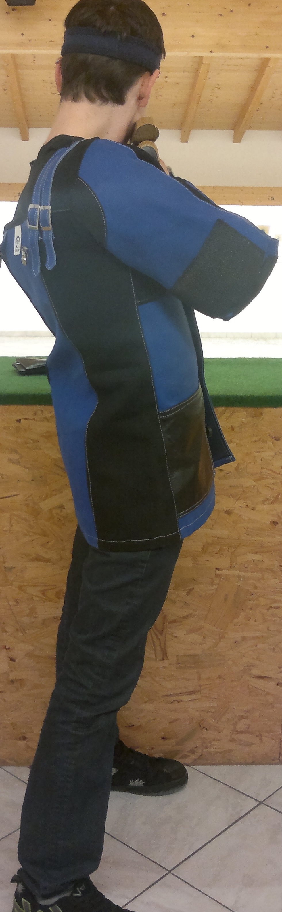

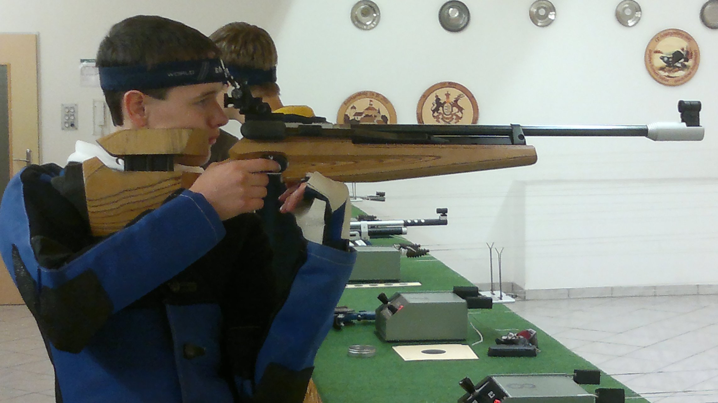

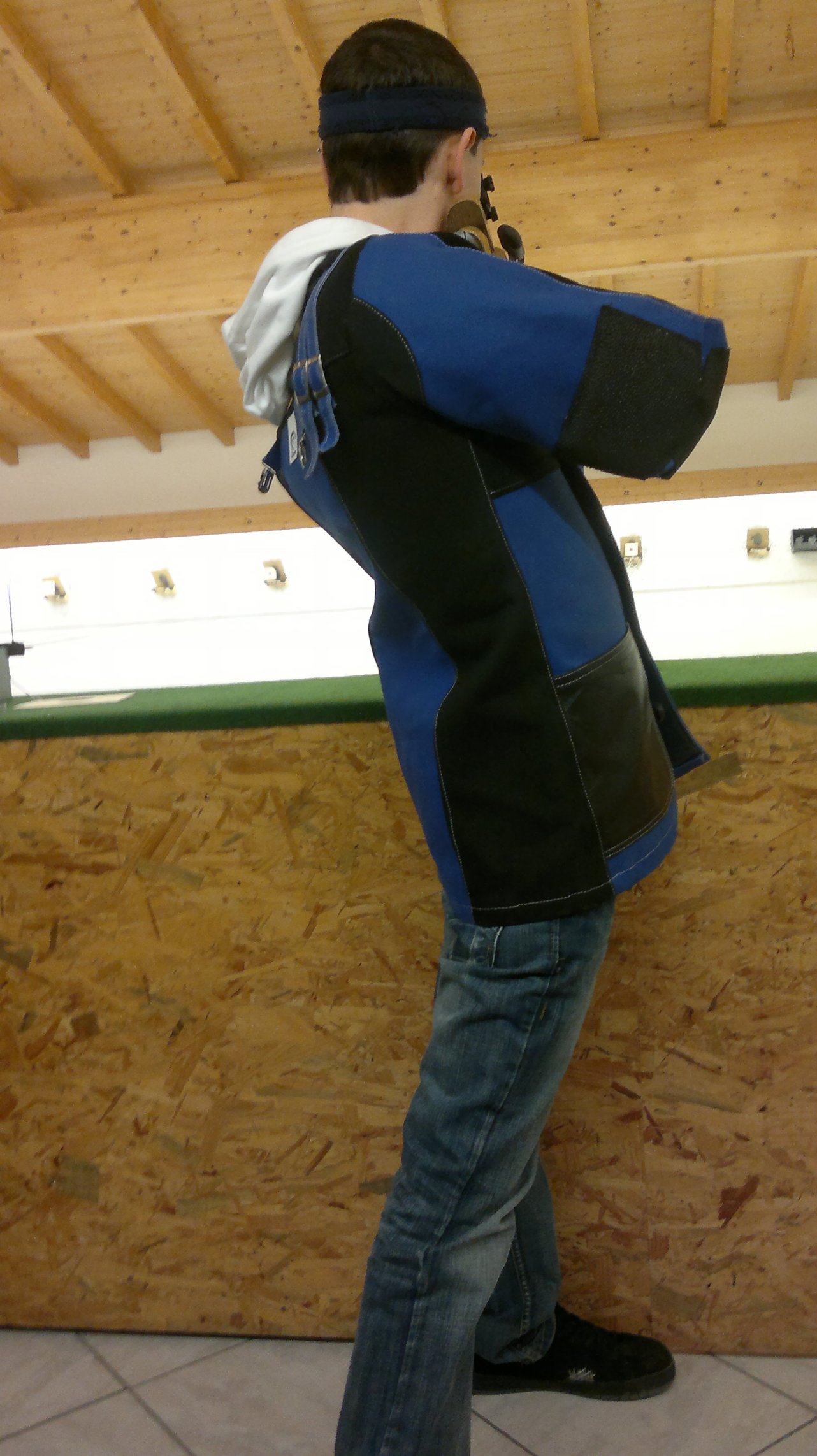

    Habe mal ein paar Fotos gemacht. Hoffe ihr entdeckt ein paar Fehler, wenn es geht könnt ihr sie ja einzeichnen in euren Antworten.
  • Wenn ich mir das Bild von hinten anschaue finde ich das sein Anschlag irgendwie komplett verdreht ist.
    Diesen Eindruck habe ich auch. Die Hüfte scheint stark nach links gedreht zu sein, das rechte Bein steht scheinbar sehr schräg. Wenn es nicht in Folge des Unfalls Ausschlussgründe gibt, schlage ich vor, den Anschlag von unten beginnend neu aufzubauen.
    Wichtig ist die gerade Ausrichtung der Hüfte zum Ziel und von hinten gesehen möglichst gerade und in Flucht stehende Beine. Auch die ausgeprägte Rückenlage scheint mir eine wichtige Baustelle zu sein. Wenn diese Korrekturen vorgenommen sind, kommt der obere Anschlag dran, weil die Ausrichtung zur Scheibe mit sehr großer Wahrscheinlichkeit dann nicht mehr stimmt. Er wird vermutlich deutlich rechts neben der Scheibe stehen und ggf. auch hoch. Das muss dann durch Positionierung und Auslenkung des Stützarms ausgerichtet werden. Erfahrungsgemäß wehrt sich der Stützarm nachhaltig, sich in die richtige Position bringen zu lassen. Gegen die Wehrhaftigkeit der Bänder und Musklen, die jene Position nicht gewohnt sind, muss man nachhaltig arbeiten, ggf. über Wochen. Nur der Bequemlichkeit willen den unteren Anschlag zu verhunzen, ist dem Ergebnis nicht zuträglich.

    Allgemein fällt mir auf, daß ihr auf Fließen steht, ohne einen Teppich oder eine Matte zu benutzen. Das ist einem stabilen Anschlag evtl. auch nicht förderlich (Füße können leicht verrutschen). Vielleicht nutzen Eure Schützen (siehe Bild 3 auch im Hintergrund) deshalb die OSB-Platte als Anschlag für den linken Fuß?

  • Sei mir nicht böse dingo, aber wenn der Junge technisch nichts falsch macht, dann haben alle Olympiasieger im Luftgewehrschießen seit 1984 alles verkehrst gemacht.
    Ein Merkmal des Stehendanschlages, das man bei allen wirklich guten Schützen und Schützinnen unabhängig von der Körpergröße (Harald Stenvaag oder Sonja) sehen kann ist: Hüfte in Schussrichtung.
    Auch eine Sonja Pfeilschifter (frischgebackene Europameisterin), die ansonsten einen extremen Anschlag schießt, hat die Hüfte in Schussrichtung.
    Frank hat also vollkommen recht. Die Probleme des Schützen entstehen auch meiner Meinung nach fast ausschließlich durch die nach links
    verdrehte Hüfte. Dadurch hängt der ganze Anschlag vom rechten Bein ab, welches die nach links gedrehte Hüfte mit Muskelkraft fixieren muss. Probierts das ruhig mal selber aus! Wenn das rechte Bein dann ein bißchen nachgibt ... dann gute Nacht. Dazu kommt dann noch eine etwas hochgezogene linke Schulter. Die Ergebnisse, die er schießt, drücken das aus. Besorgt Euch ein Werbeplakat von irgendeiner Firma mit einem guten Stehendschützen, ob da jetzt der Mike Eckhardt, der Abhinav Bindra oder der Matt Emmons drauf sind ist egal. Schaut Euch den Anschlag mal von vorne und von hinten an und vergleicht ihn. Dann könnt Ihr dem Schützen zeigen, wo der Fehler hauptsächlich liegt.
    Übrigens: der unter Knopf der Jacke wird von vielen Schützen offengelassen (von ca. 40 Prozent), wenn/weil die Jacke Probleme mit der Schießhose verursacht. Mit der Schießhose ... aber mit der Jeans???
    Wenn der Junge dann die Hüfte in Schussrichtung hat (und die Schultern annähernd auf gleicher Höhe) , dann wird sich der Nullpunkt auch deutlich nach oben verlagern. Er braucht dann die Schaftkappe auch nicht mehr so weit nach oben zu verschieben.
    Viel Spaß beim Korrigieren!
